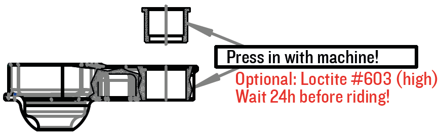

Nun habe ich ein Problem bei der Kettenstrebe. An der Hauptschwinge werden Gelenklager verbaut (GE8C). Soweit so gut.
Leider ist die Lagerbuchse vorne im Bild kaputt. Ich kann das SKF Lager mit dem Finger in der Führung bewegen...
Nun meine Frage:
  1. Hat diese Buchse schonmal jemad getauscht und Erfahrung gesammelt? Ich habe Angst das der Kettenstrebenrahmen beim auspressen bricht...
  2. Laut Canyon-Explosionszeichnung gibt es eine Artikelnummer für diese Buchse (A1012040). Liefert Canyon diese auch bzw. kann ich die auch anderweitig bestellen?
  3. Kennt jemand die Maße der Buchse?
