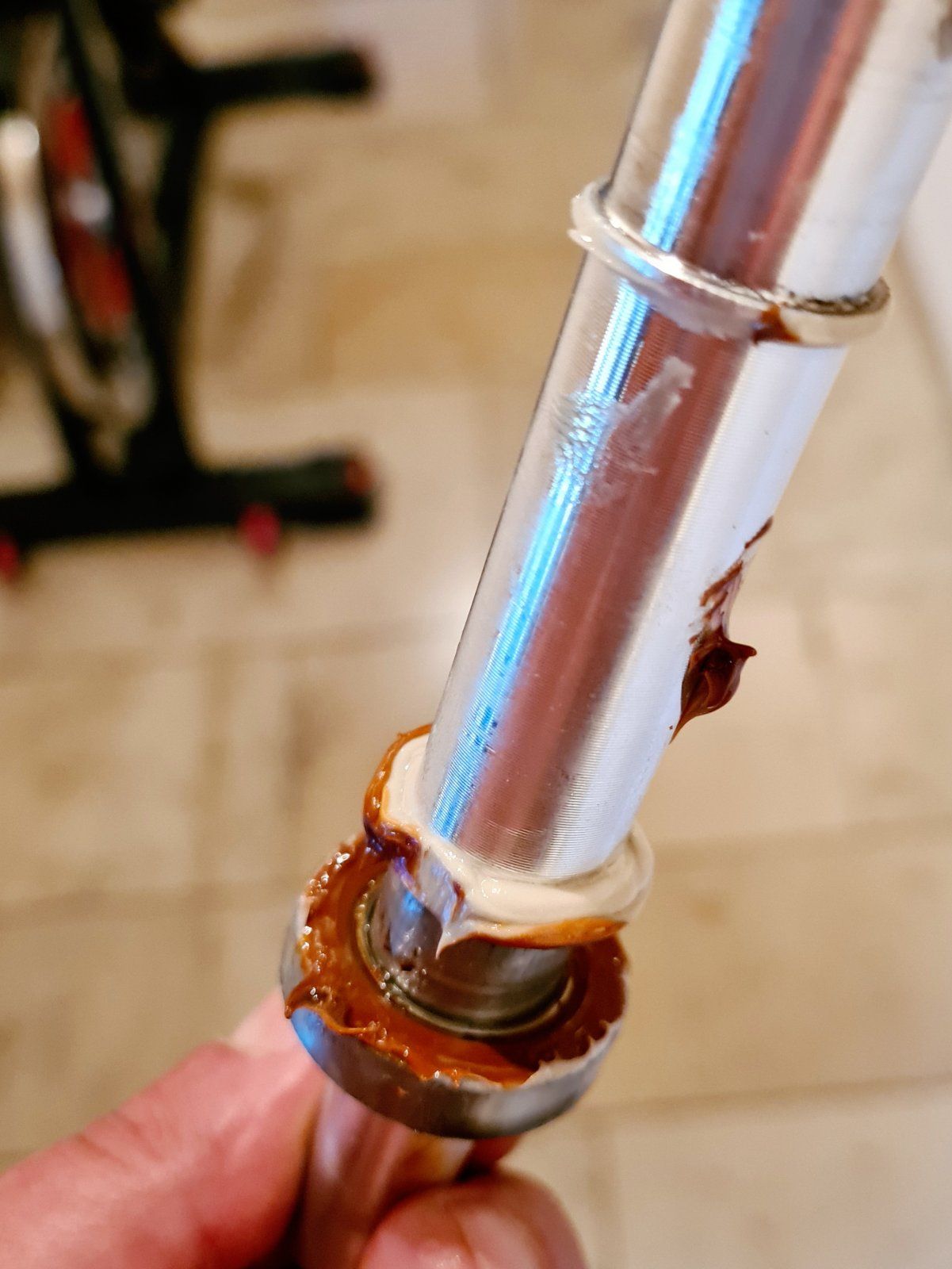

an meinem Laufradsatz ist leider bei der Hinterradnabe nach kurzer Zeit bereits ein Lager defekt.
https://www.mtb-news.de/forum/t/new...rad-evolution-sl-x-a-25.948680/#post-17647864
Welche Alternativen kann man verbauen?
Das Lagerspiel lässt sich bei dieser Nabe nicht einstellen und es sind CN Lager verbaut. Online finde ich nur die Newmen C3 Lager für ältere Naben.
Wäre dieses eine Alternative? Oder welche könnt ihr empfehlen? 6903-2RS und 6803-2RS CN benötige ich.
https://r2-bike.com/SKF-Rillenkugellager-MTRX-Solid-Oil-61903-6903-2RS-17-x-30-x-7-mm
verbau doch normale skf oder fag Lager und wenn das auch so schnell hinüber ist, würde ich mir Gedanken über die Passung vom Lagersitz machen etc.
Ich denke das Lager wurde wegen des Rost defekt.
Wie hier Feuchtigkeit reinkommtnist fraglich, da es das Lager unter dem Freilauf ist und alle anderen Lager sind wie neu. Bewege dieses Bike auch nur bei schönem Wetter.
läuft es ruckelig oder was meinst du mit defekt? woher weißt du, das es rostig ist? Auf dem Foto ist es noch zu, soweit ich erkennen kann...
