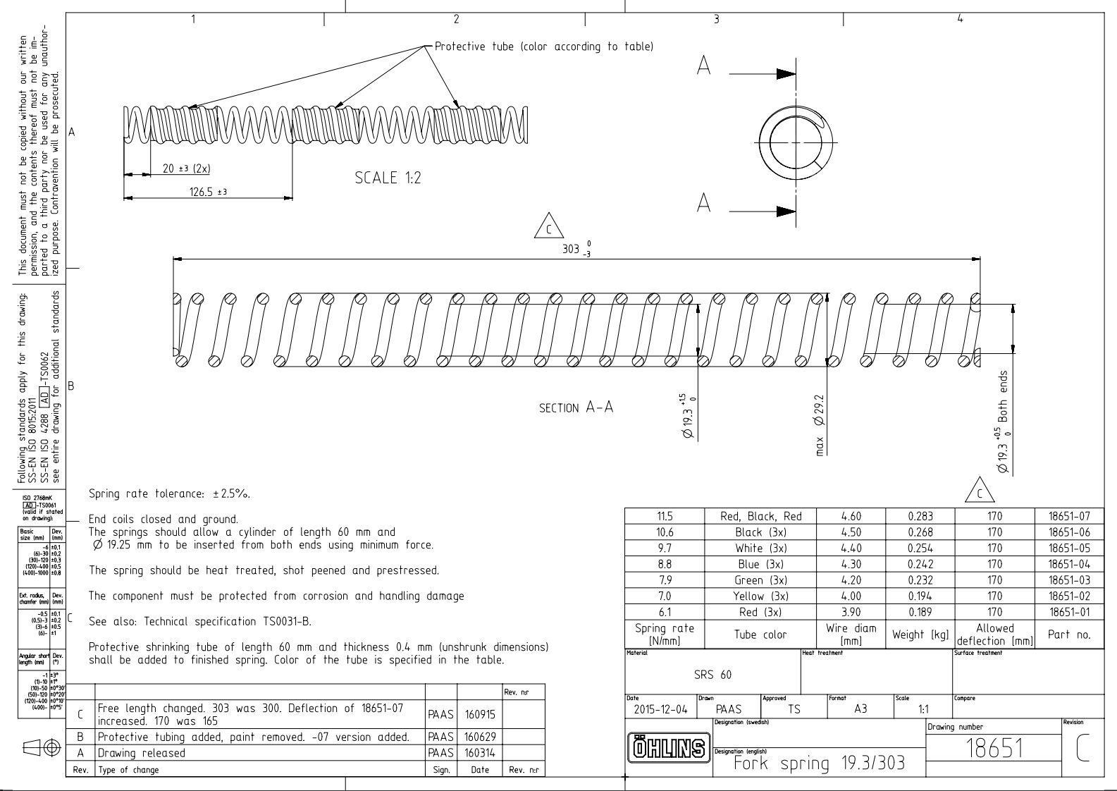

Hat hier auch jemand die lbs Werte der Marzocchi z1 feder und treffen die einigermaßen zu?
Die Z1 Coil ist ja noch gar nicht eingetragen:
Ohne Messchieber würde ich 29x19.5x305 messen. (harte Feder/ grün)
ich lehne mich also mal weit aus dem Fenster und behaupte die müssten mit den Federn der RFX36 austauschbar sein...
Update:
Die RFX36 Feder passt tatsächlich in die Z1. Da der Durchmesser minimal kleiner ist sitzt die Feder ziemlich straff auf dem Plunger Schaft, geht mit etwas Nachdruck aber drauf.
Ansonsten ist die Feder auch noch minimal kürzer als die Z1 Federn, dass lässt sich aber über den Vorspannungsregler ausgleichen.
Was die LBS Werte betrifft ist die blaue Marzocchi deutlich weicher als die blaue Öhlins Feder (50lbs). Die grüne Marzocchi Feder kommt mir etwas härter vor.
Z1 blau < 50lbs
Z1 grün >= 50lbs
