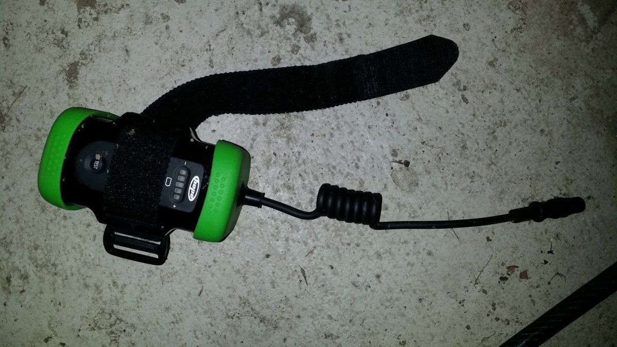

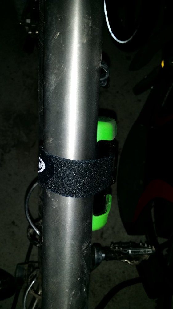

Nun zur Befestigung. Leider gibt es keine Beschreibung, wie der Akku zu befestigen ist. Nun gut, schwer kann
das ja nicht sein, es gibt ohnehin nur zwei Möglichkeiten den Akku zu befestigen, nämlich oben oder unten.

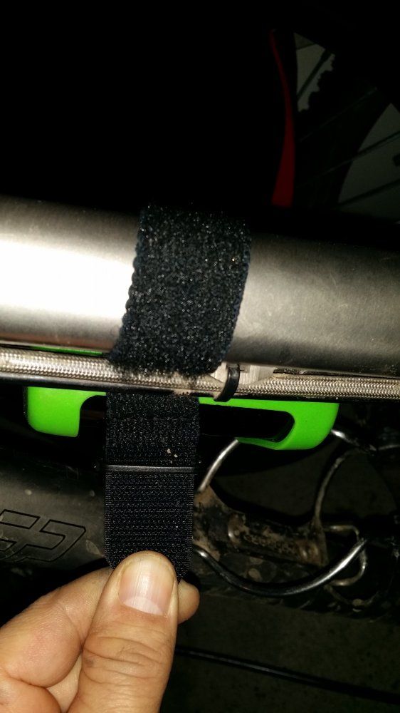

Wohlgemerkt handelt es sich hierbei um das mitgelieferte "Band" (Straps). Und dies reichte beim ersten
Mal nicht aus, um das Oberrohr zu umschlingen. Hm... Bis ich dann feststellte, dass dieses Band (Straps)
auch eine dehnbare Stelle hat, man das Band also etwas langziehen kann. Dann passt es auch z.B. unter
das Oberrohr. Da mein Lynskey jedoch eine Art Viereckrohr hat (also zeigt das untere Oberrohr mit einem
Spitz nach unten) steht auch der Akku schief. Ob aber dieses Band hält, da es nur eines ist und die Schließ-
verbindung nur mit einer kurzen Klettstelle gehalten wird, muss ich noch herausfinden. Wirklich gut und
haltbar erscheint mir diese Verbindung aber nicht. Ich habe die Angst, dass der Klett seine Kraft verlieren
wird und der Akku somit herunterfallen wird. Oder das sich der Akku sonst irgendwie aus dem Band
befreit. Denn der Akku besitzt auf beiden Seiten eine Halterung, die aber nicht geschlossen sondern in
der Mitte offene ist. D.h. man muss das Band nicht durchfädeln (kann man aber) sondern man kann es
durch die mittlere Öffnung durchfädeln. Der Akku ist auf der langen Seite (vis a vis vom Akkutester) gegen
Stöße an das Oberrohr gummiert (in der Mitte verläuft der grüne Gummi) an der Ober- sowie Unterseite
ist er ebenfalls flächendeckend (grün) gummiert.

Anbei ein paar Fotos:
Im Gegensatz zum obigen Bild, sieht man hier, dass der Klettverschluss etwas elastisch ist:

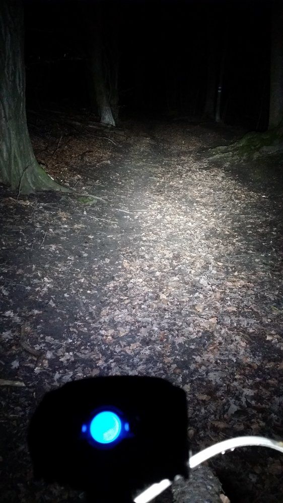

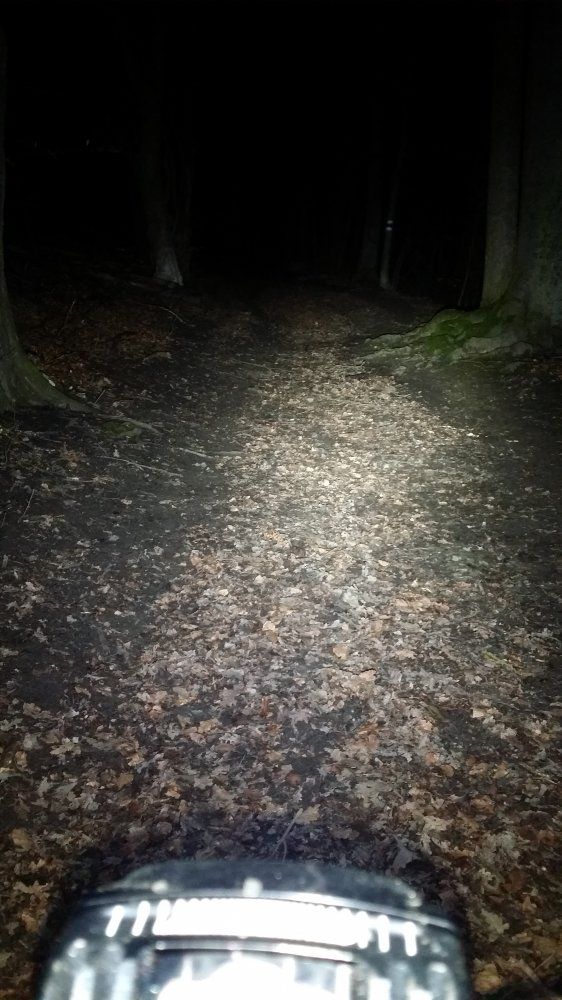

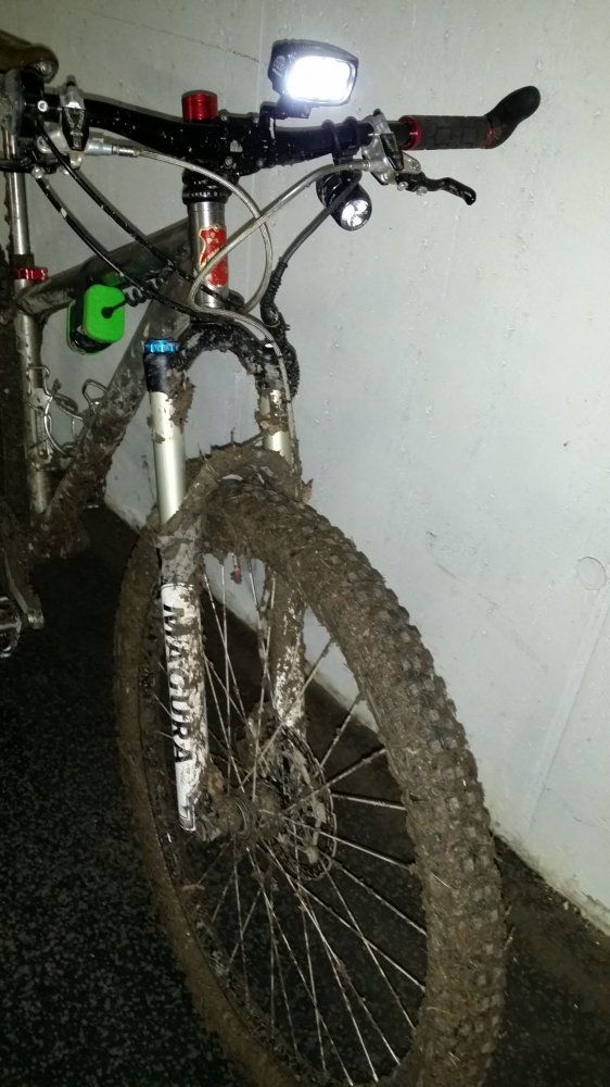

Ich komme gerade von einer (Haus-)Runde.
Nach 1:30-1:35 Stunde auf voller Leistung (2200 Lumen), 2 kleinere Stopps a 3-5 Minuten, sonst durchgehend gefahren, schaltete die Lampe eine Stufe runter (2 von 3; grüne LED). Weitere ca. 30 Minuten später dann in die letzte Stufe (rote LED).
Ich habe den Akku, als ich ihn bekommen habe (ca. 50%) voll aufgeladen. Bin dann ca 1:15 Stunde gefahren (keine Ahnung wieviel noch im Akku drinnen war); auf jeden Fall habe ich ihn wieder auf 100% aufgeladen und bin nun auf ca. 1:30/35 Stunden mit voller Leistung gekommen. Selbst wenn der Akku sich noch erholt bzw. seine volle Leistung erst mit mehrmaligem aufladen erreicht, sind mir die 1:30-2:00 Stunden wohl doch zu wenig. Klar, bergauf braucht man nicht mit voller Leistung fahren, da genügt die schwächste Stufe. Somit kann man die Gesamtleuchtzeit weiter hochschrauben.
Die Ausleuchtung ist gut und ausreichend. Ich habe zwar versucht ein paar Bilder zu machen, aber ich fürchte sie sind trotzdem nicht Aussagekräftig. Mir ist die Lampe jedoch trotzdem noch zu spottig. Wenn man sich die Datenblätter der Linsen und deren Ausleuchtung ansieht, wird auch klar warum.
Wie dem auch sei. Die Hope Vison R8 ist eine nett anzusehende, ordentliche Lampe. Die 2x4 LED geben optisch schon etwas her.
Die Ausleuchtung ist gut (die Weite habe ich nicht gemessen bzw. darauf geschaut), die Akkuleuchtzeit im üblichen Rahmen und in Ordnung. Die Befestigung auf dem Lenker ist sehr stabil, aber etwas fummelig. Zum öfteren Wechseln auf ein anderes Rad zu aufwendig und mir zu mühsam. Die Leuchtausrichtung wärend der Ausfahrt ist auch mühsam, da man einen Inbus mithaben muss. Ein einfaches händisches verstellen ist somit nicht möglich. Die Akkubefestigung mit einem Straps in der Mitte dürfte zwar halten/ausreichend sein, trotzdem habe ich längerfristig wenig Vertrauen dazu. 2 Straps mit Klettverschluss oben und unten würden bei mir mehr Vertrauen erwecken.
Auch die 300€ sind immer noch zu hoch, im Vergleich zur Leistung. Gemessen an anderen "Premiumherstellern" und nicht in der Riege der "Chinaböller" ist der Preis jedoch akzeptabel.
