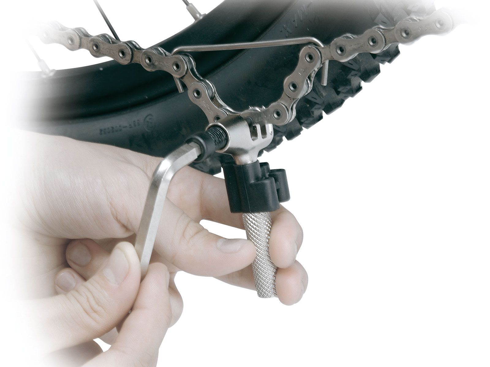

Es gibt ja verschiedene Methoden zur Bestimmung der Länge, ich bevorzuge immer die Realistische.
Kette auf groß-groß durch das Schaltwerk führen, und mit dem obigen Drahtbügel auf Spannung bringen. Diesen Bügel kannst du leicht aus einer alten Speiche basteln. Mit der B-Schraube den Abstand der Leitrolle zum Ritzel einstellen, dann sollte das Schaltwerk ziemlich gestreckt sein, aber nicht überstreckt. Dann hast du die richtige Länge. Beim Ablängen je nach Verwendung von Kettenschloss oder Niet am richtigen Innen-oder Außenglied trennen.
