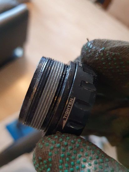

  • Tretlager bleibt gleich 73mm MT800 Shimano

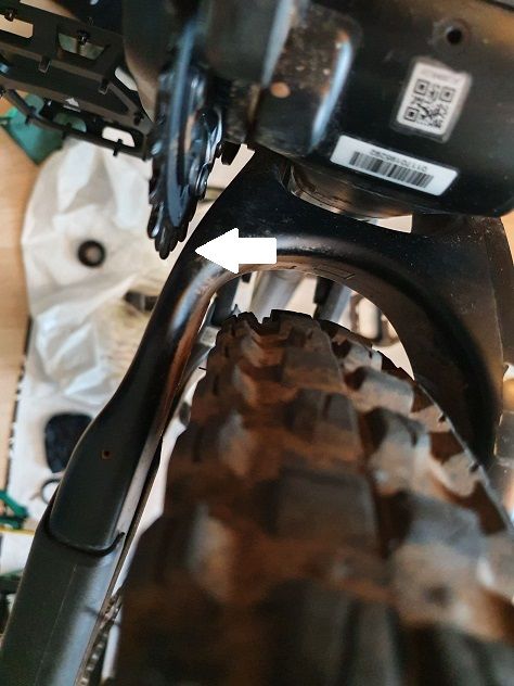

  • neue 8120er Kurbel mit altem Kettenblatt passt nicht mehr!? Das Kettenblatt ist zu Nahe an der Kettenstebe (siehe bitte Fotos unten)
Das Tretlager ist für Booststandard mit einem 2.5mm Spacer auf der rechten Seite korrekt montiert und ich durchschaue einfach gerade nicht warum das Teil nicht mehr passt ?‍♂️
Habe bereits mit Spacer & Co herumprobiert aber damit lässt sich die Schaltung allgemein nicht mehr genau justieren und die Kettenführung (welche beim Wechsel nicht verändert wurde) passt auch nicht mehr (streift entweder innen oder außen).
MT800 Tretlager:
Für Boost mit 1 Spacer montiert:

12er Kettenblatt --> Abstand zu klein (schleift bei Kettenführung, Schaltung lässt sich nicht genau justieren)
Hat vielleicht jemand von Euch eine Idee was hier (abgesehen von mir!) das Problem ist?

Mir scheint der Offset der beiden Kettenblätter verschieden zu sein oder täuscht das?
Oder Kettenblatt 180 verdreht (weiß jetzt nicht genau, ob das bei der Kombination der Teile überhaupt geht)
Ja genau, denn die Kurbel selbst ist gleich lang... Montage klappt nur in eine Richtung, die passt.
Den 2.5mm Spacer für Boost auf der rechten Seite des Lagers hab ich auch drin.
Das wirklich sonderbare ist eben, dass selbst die alte kaputte Kurbel nicht mehr vom Abstand passt, obwohl weder das Tretlager (inkl. Spacer) noch die Kettenführung geändert wurden, bin echt ratlos!?

Kenne mich mit Shimano 1 Fach nicht aus, aber vielleicht ist das Kettenblatt falsch rum drauf - bei Race Face 1 Fach kann man so die Kettenlinie ändern, je nachdem wie rum man das Blatt montiert?
Richtung würde passen, ist nur einseitig möglich. Naja, ich werds einfach zum Bikeshop bringen (leider z.Z. alles geschlossen) bin im Homeoffice weder beim arbeiten noch beim schrauben produktiv! ?

Der eine 2,5mm-Spacer rechts bei 73mm hat nichts mit Boost zu tun - der muss da hin, so oder so. Links kommt kein Spacer zwischen Tretlagerschale und Rahmen. Die Außenbreite des Innenlagers muss ca. 96,5mm sein
Bei der FC-M8120 ist bei der -B (Boost) die Welle 6mm länger, daher 3mm Spacer je Seite auf der Welle. Kettenblatt ist das gleiche für Boost und Non-Boost, da es über die Welle geregelt wird (also nicht wie bei SRAM über Kettenblatt-Offset).
Schau auf dem neuen rechten Kurbelarm ob der wirklich Boost ist.
