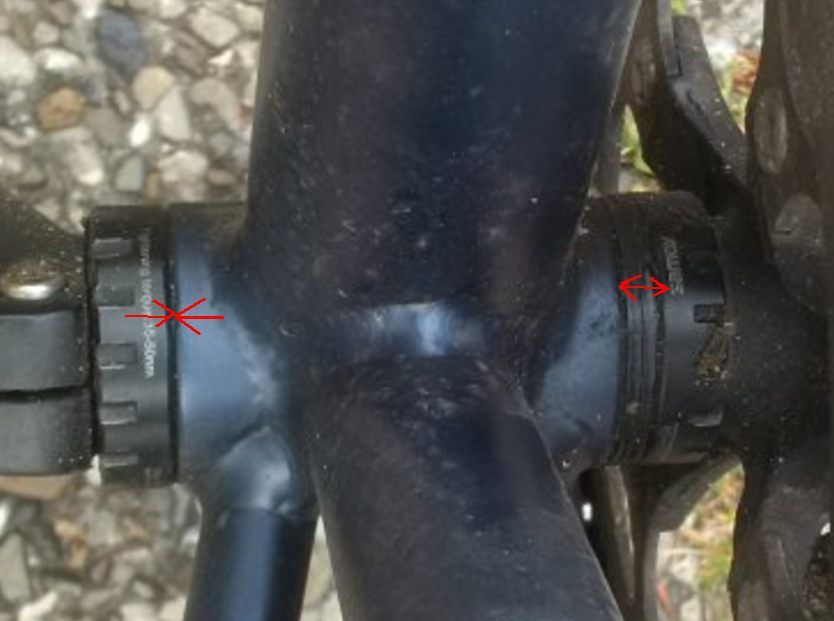

Äh.. sagt mal ist es normal, dass das Gewinde der Lagerschale rausschaut? imho links OK, rechts lose (Photo anbei). Hatte ich auch mal.
Ohne Werkzeug * ist es aber Murks es festziehen zu wollen, wie ede schon sagt.
Edit: Evl Linksgewinde: Bei BSA zum lösen beide Seiten Richtung Vorderrad drehen. Also linke Seite nach links, rechte Seite nach rechts (oder so ähnlich. Bitte genau hinsehen)
Das rechts ist kein Gewinde, sondern sind die Spacer, mit denen die Kettenlinie angepasst wurde.
Spacer, genau.
Allerdings liegt deren Funktion primär darin, dass Shimano * Hollowtech II Kurbelgarnituren (und prinzipiell gleiche Kurbelsysteme anderer Marken) einen definierten (axialen) Abstand zwischen den Lagerschalen (genau: den Außenflächen der Kugellagerabdeckungen, wo die Kurbelarme anliegen) benötigen. Hier besteht zwar ein Toleranzbereich von wenigen Milimetern, die grobe Anpassung bei (zu) schmalen Tretlagergehäusen erfolgt jedoch über diese Spacer. Ist der Abstand zwischen den Lagerschalen zu groß oder zu klein, kann der linke Kurbelarm nicht (ordnungsgemäß) montiert werden.
Eine Anpassung der Kettenlinie kann u.U. (!) erfolgen, indem man Spacer von rechts nach links oder umgekehrt verschiebt (oder eben die Toleranz ausnutzt).
