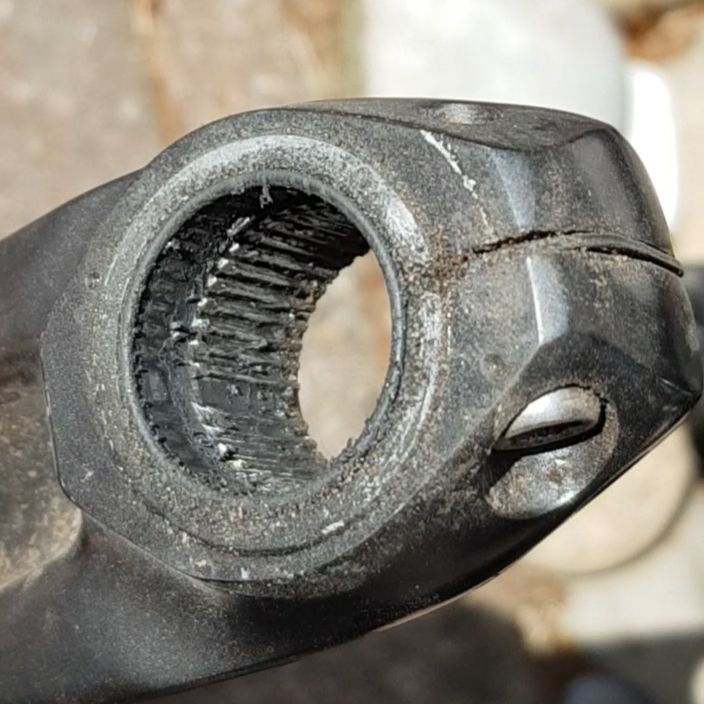

Hallo,
meine Kurbel ist leider schon mehrfach abgefallen. Das Bike ist erst 5 Monate alt, aber ich hüpfe auch viel trial-artig damit. Nun möchte ich die komplette Kurbelgarnitur durch etwas Höherwertiges ersetzen. Das Austauschen sieht ja recht einfach aus, aber es ist nicht ganz einfach, die richtige Kurbelgarnitur zu finden. Es wäre natürlich prima, wenn ich die Kette nicht kürzen / verlängern müsste...
Was ich herausgefunden habe (siehe Bilder) mit googeln:
Aufschrift auf der Kurbel: "Shimano Deore FC-M5100-2 Malaysia VIA 175 SG"

Und wie finde ich dazu nun eine Kurbelgarnitur, die mir beim Hoppen und Rocken usw. nicht gleich wieder abfällt?

Mal so ne frage . Wurde die Kurbel auch richtig gespacert? Sonst kann die Kurbel auch nicht halten. Bei 68mm Gehäusebreite sollten es glaub ich 3 Sparer sein , bei 73mm ein Spacer
Ich tippe auf einen Fehler beim spacern, das Problem gab es vor 15 Jahren schon und da sich an der Art die Kurbeln zu montieren nichts geändert hat, wird dies hier vermutlich auch vorliegen.
@Buddy_Casino mach doch mal Fotos auf denen man erkennen kann wieviele Spacer auf welcher Seite verbaut sind.
Bei 68mm sollte auf der NDS ein 2,5mm und auf der DS 2x 2,5mm Spacer sitzen. Bei einem 73mm Tretlager auf der NDS keiner und auf der DS einer.
Solltest du eine Kettenführung o.ä. die am Tretlager geklemmt wird montiert haben, dann reduziert sich die Anzahl der Spacer auf der DS um 1.
Es bringt auch nichts die Schrauben fester anzuziehen als vorgeschrieben.

Wie habe ich die Kurbel verbaut? Ich hatte das Bike vom Fachhändler gekauft und die Kurbel gar nicht angefasst, und trotzdem ist sie abgefallen!
Nachdem sie abgefallen war, hab ich in der Tat Fehler gemacht:
  1. Plastikkappe nicht mehr aufgesteckt, weil Gewinde der Plastikkappe kaputt
  2. Drehmoment nach Gefühl angezogen (sehr fest)
  3. nicht gereinigt, nicht neu gefettet
  4. Drehmoment nicht regelmäßig überprüft
  5. nicht mit dem Gummihammer die Kurbel maximal weit auf das Tretlager gekloppt
  6. Die Sicherung (schwarzer Clip) nicht nach dem Festziehen, sondern vor dem Festziehen der Inbusschrauben hineingelegt
Ich mache euch gerne Fotos von etwaigen Spacern auf der Seite der Zahnkränze, aber erst einmal will ich zum Fachhändler und meckern. Mal sehen, was die sagen. Auf der anderen Seite sind m.E. keine Spacer, das kann man auf den Fotos in meinem Eingangspost sehen!?
Das ist auch richtig so denn nach dem Anziehen der Schrauben bekommst die Sicherung nicht mehr bewegt .
Und genau da ist der Fehler . Mit dieser Plastikschraube stellst nicht nur das Lagerspiel ein sondern die Kappe verhindert auch beim befestigen des Kurbelarms das sich die Welle etwas konisch verjüngt und so die Kurbel die Möglichkeit bekommt abzufallen.
Kauf dir so eine Kurbelschraube aus Alu und montiere damit die alte Kurbel ( vorher saubermachen) . Auf den Bildern oben sieht das nicht so schlecht aus .
