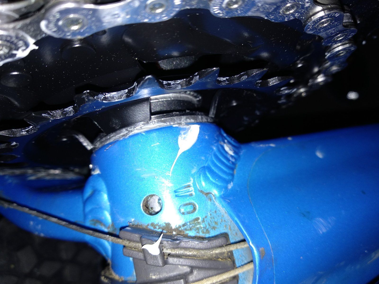

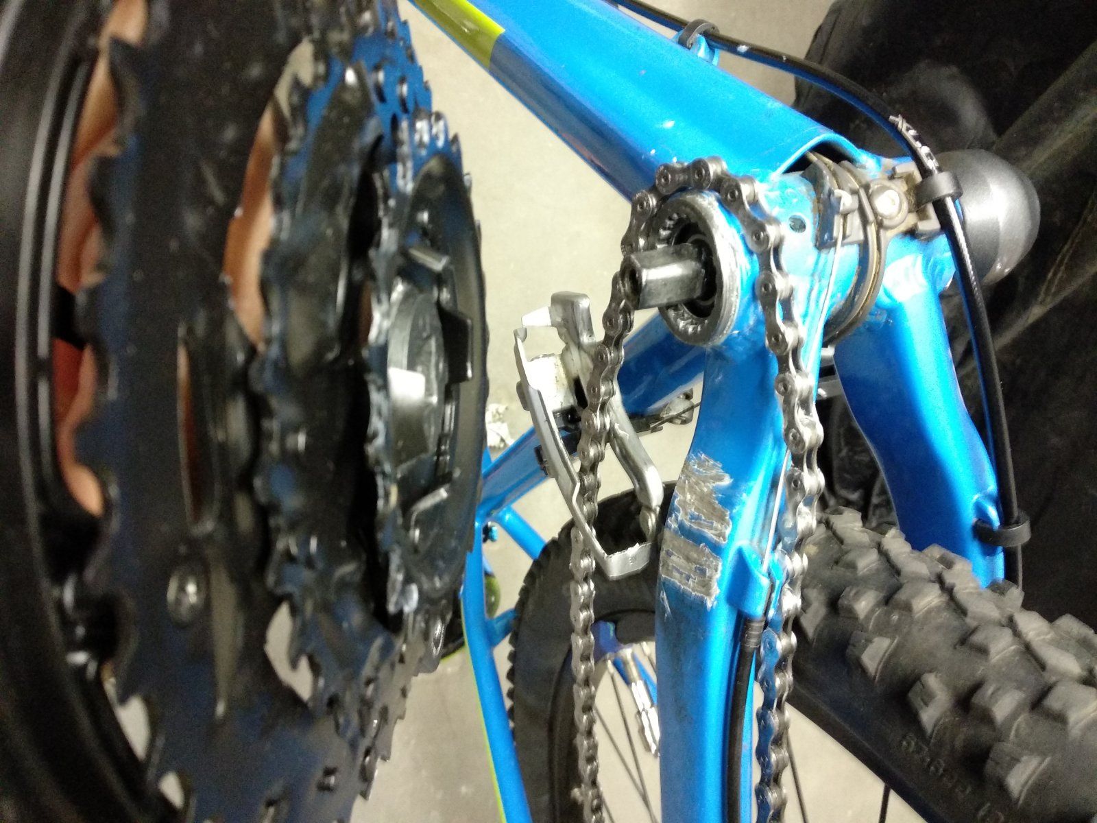

Also Innenlager eingebaut, festgezogen (35NM?). Kurbel aufgesteckt und angezogen (erst links dann rechts) und jetzt schleift der unterste Teil der Kurbel am Innenlager. Es sieht aus als sollte es das unterste Kettenblatt das Innenlager umschließen aber es ist eben zu groß bzw. die Ausbuchtung zu klein. Die alte Garnitur hatte diese Vorrichtung nicht :( Ich möchte nichts kaputt machen und daher meine Frage was zu tun wäre. Ich hoffe die Erklärung (inkl. BIlder) reicht aus, ansonsten bitte um Nachfrage was ich nachzuliefern hätte.
Danke für die Hilfe im Voraus, bin leicht verzweifelt :)

Besorg Dir das Innenlager mit der laengeren Welle, dann passt alles wieder.

Die Tretlagergehäusebreite (also etwa 68 bzw. 73mm) werden durch das Fahrrad bzw. den Rahmen vorgegeben und die Gesamtlänge der Tretlagerwelle (wie etwa 113, 122,5) ist abhängig von der zu verbauenden Kurbel? Korrigiert mich, falls die Bezeichnungen falsch sind oder ich etwas nicht richtig verstehe.
Woher weiß ich dann etwa, dass die 122 oder 122,5 ebenfalls passen können, wenn in der Hersteller-Spezifikation nur von 123 die Rede ist?
Aber nochmal zum Verständnis (sorry):
Du hast es richtig verstanden. Die Gehäusebreite gibt der Rahmen vor, die Achslänge die Kurbel.
Bei 4-Kant muss man noch etwas aufpassen, da es noch ISO- und JIS-Vierkant gibt.
Wenn du bei Shimano bleibst, sollte das aber kein Problem darstellen.
Zu deiner letzten Frage... Das wird schon passen, weil der unterschied Minimal ist. 0,25-0,5mm pro Seite.

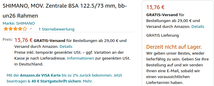

https://www.amazon.de/Shimano-MOV-Zentrale-122-5-bb-un26-Rahmen/dp/B006DUZJNE/ref=mp_s_a_1_57
Das sollte das gesuchte sein, oder?😁
:D
