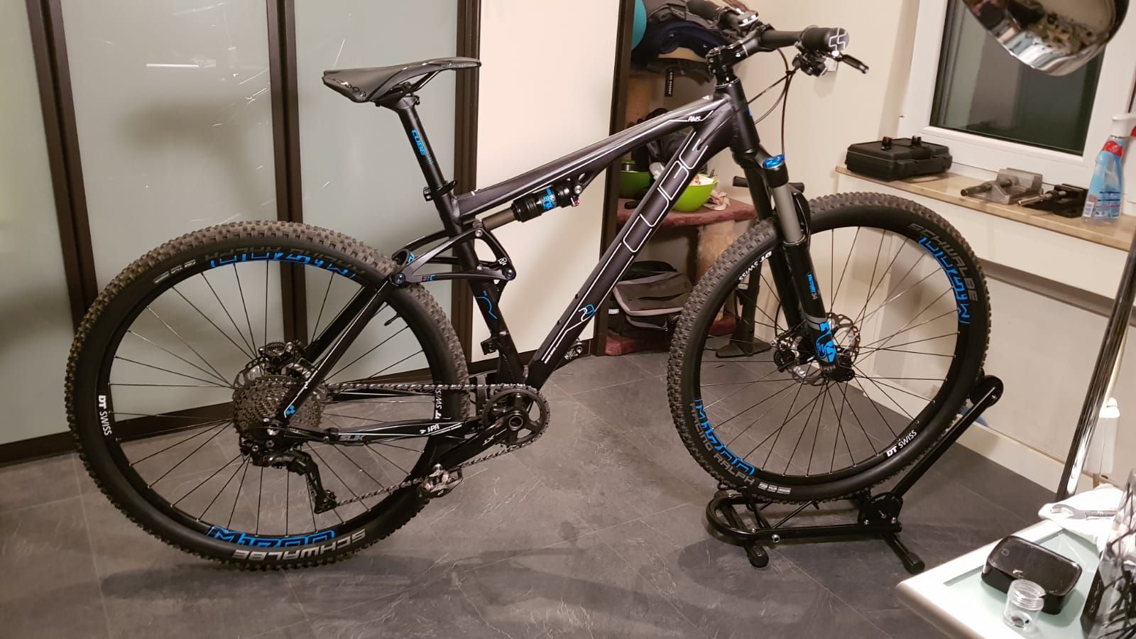

Guten Tag
Ich brauche eure Hilfe: Ich besitze das Cube AMS 120 Race aus dem Jahr 2013 mit 3x10 Kurbel. Nun müsste ich die Kettenblätter wechseln, aber mein Radgeschäft sagt mir, dass diese bei Shimano nicht mehr verfügbar sind. Habt Ihr eine Idee was ich nun machen kann - kennt ihr Alternativen bzw. gibt es die Möglichkeit noch gut gebrauchte Kettenblätter zu kaufen? Eigentlich verrückt, dass Shimano die Produktion anscheinened eingestellt hat - aber ich bin halt auch totaler Laie und verlasse mich da auf die Aussage meines Radgeschäftes...
Vielen Dank für Eure Unterstützung!
Fibi
https://www.bike-x.de/mtb/tests/testbericht-cube-ams-120-pro-29-modelljahr-2013/
Die Bilder habe ich exemplarisch hochgeladen, der Testbericht scheint vielleicht für euren Rat hilfreicher...

Moin, wenn mich nicht alles täuscht, ist das eine 1fach XT-Kurbel (FC-M 8000). Dann dürfte dieses Kettenblatt passen: https://www.bike-components.de/de/Shimano/XT-Kettenblatt-FC-M8000-1-11-fach-SM-CRM81-p50276/.
Ich kann da ehrlich gesagt kein 3fach sehen. Oder schaltest du vorne mit Umwerfer?
Lg

Laut Spezifikation ist da eine M672 verbaut. Kettenblätter 40-30-22 Zähne, Durchmesser 96 außen und Mitte, das kleine hat 64mm Durchmesser. Das hilft vielleicht bei der Suche nach geeigneten Ersatz. Ansonsten der Empfehluing von @memphis35 folgen.

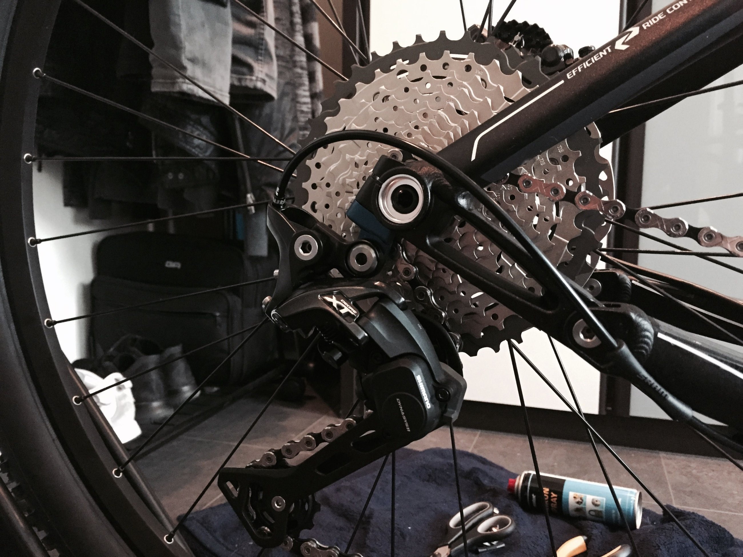

Warum lädst du ein Foto von einer Kassette hoch, wenn es um Kettenblätter geht?
Oder schreibst du Kettenblätter, während Zahnkranz gemeint ist.
Ich frage das zu Klarstellung, weil viele z.B. auch den Begriff Ritzel falsch verwenden.
