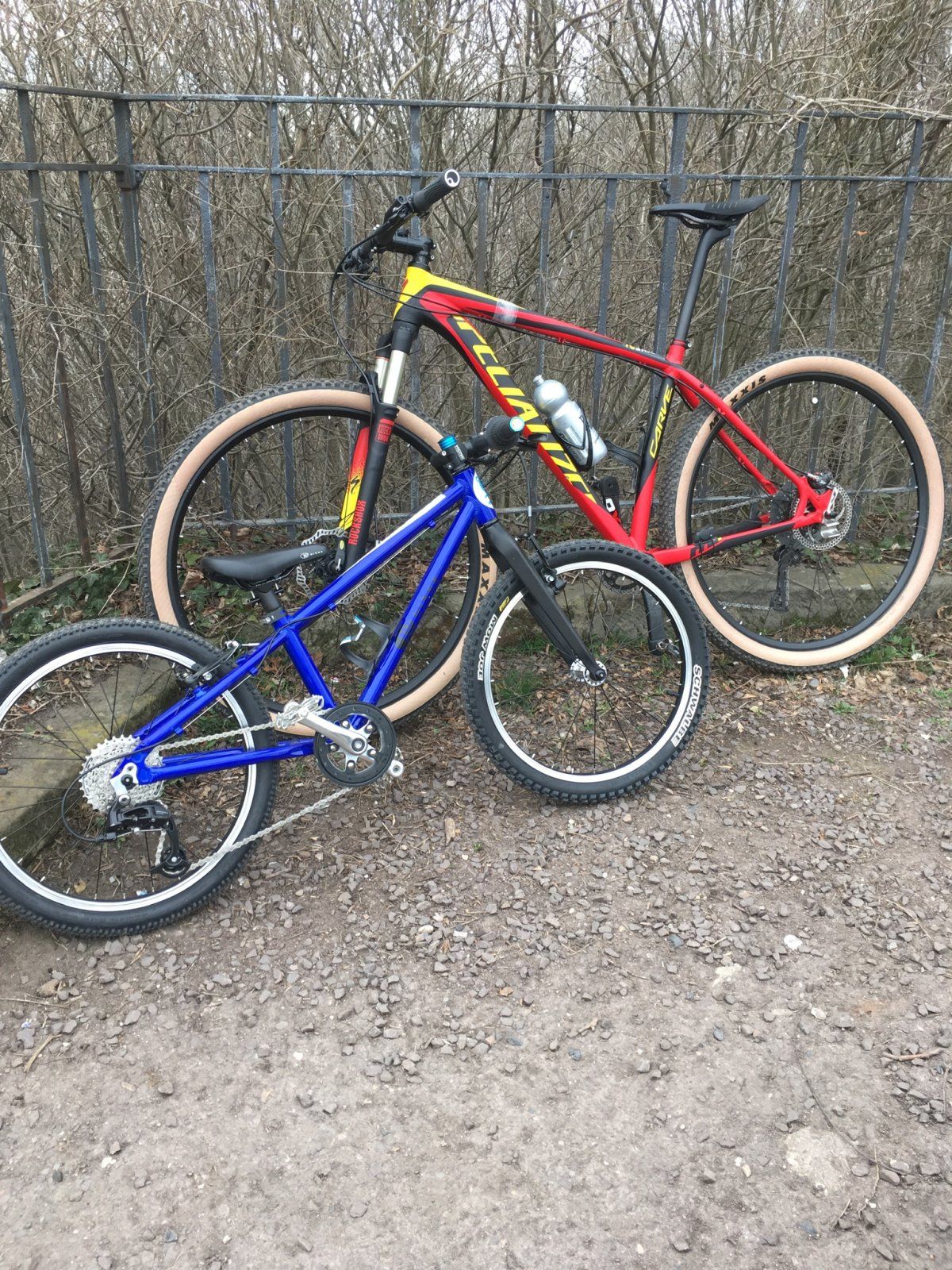

Wir hatten das Ku 16 und 20L.
Beide Räder jeweils in der Standart Version und dann selbst getunt.
Damit war ich leichter und günstiger als jeweils die Ultralight von der Stange.
Was definitiv doof war, war die Gripsshift.
Haben seit einer Woche das 20s Trail. Unsere Tochter ist 4.5 und 102 cm groß. Kam von einem Woom 2 (das wohl noch etwas gepasst hätte, nur brauchte es der Sohnemann mit 2.5). Das Bike ist echt der Hammer. Sie ist sofort los und hat gleich nach der ersten Runde einhändig ihre Kunststückchen gemacht. Technisch sauber bestückt (Zee Schaltwerk mit Kupplung - andere hauen hier billige Schaltwerke drauf) und Verarbeitung auch gut. Die Scheibenbremse ist genial da sie locker mit einem Finger das Rad blockieren kann. Wirklich zu empfehlen - preislich muss man es halt ausgeben wollen. Aber das ist ja die Entscheidung der Eltern (den Kindern wäre manchmal das Paw Patrol Stadtteil aus dem Baumarkt lieber).
