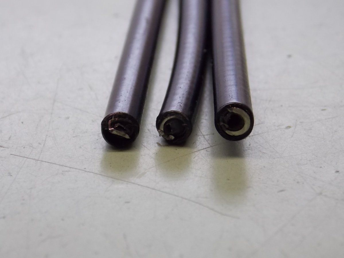

Selbst eine gute Kabelzange kann durchaus eine gequetschte Armierung hinterlassen.
Bei Bremszughülle
als bei Schaltzughülle.
Meißt wird ja auch der Schnitt selber nicht ganz exakt 90 Grrrad!
Da hilft dann der Dremel um ein klein wenig zu "schruppen".
Selbst wenn die Schnittfläche dann immer noch nicht zu 100 Prrrozent eben ist.
Aber die Endhülsen werden den AUfwand dankend entgegen nehmen :D
