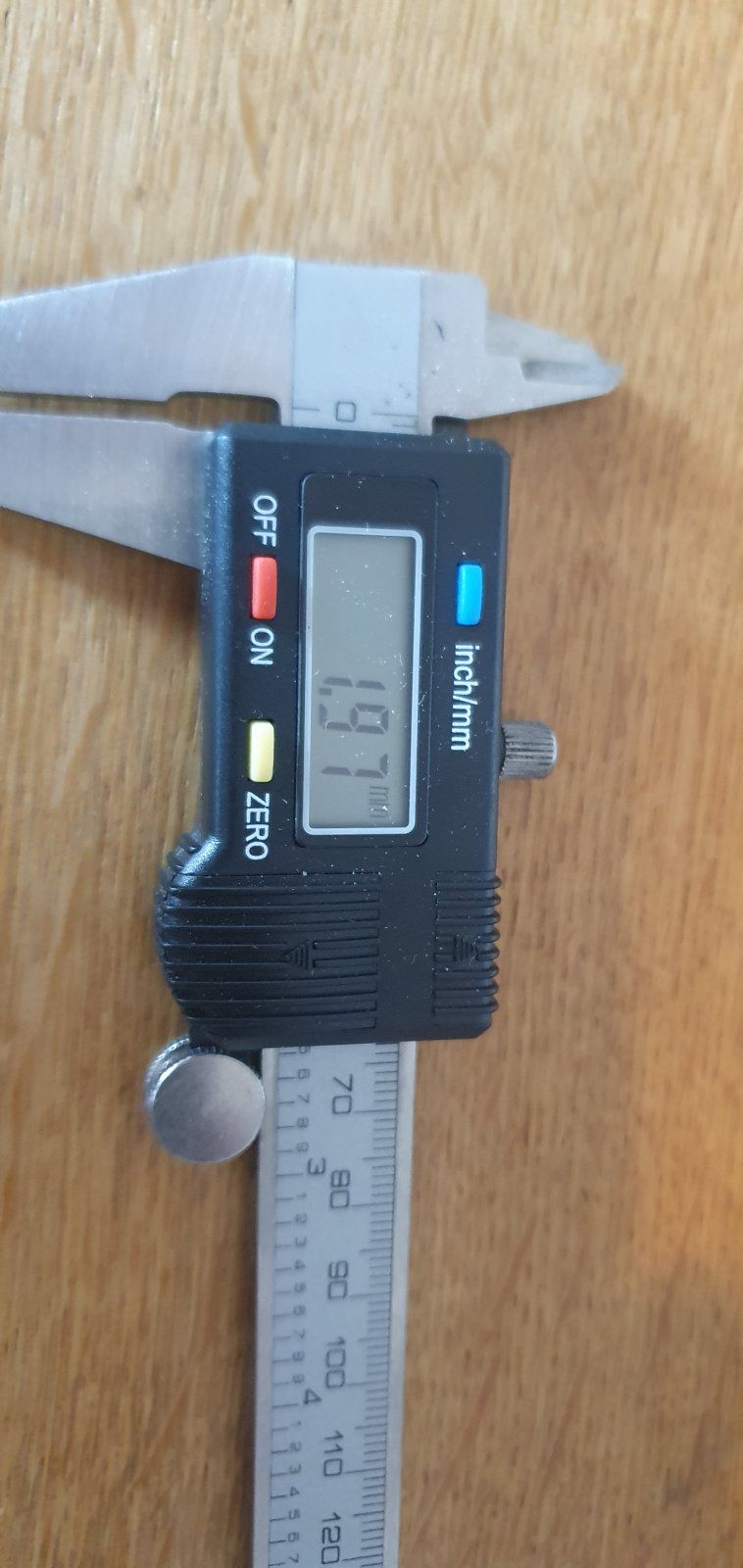

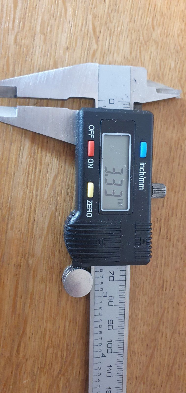

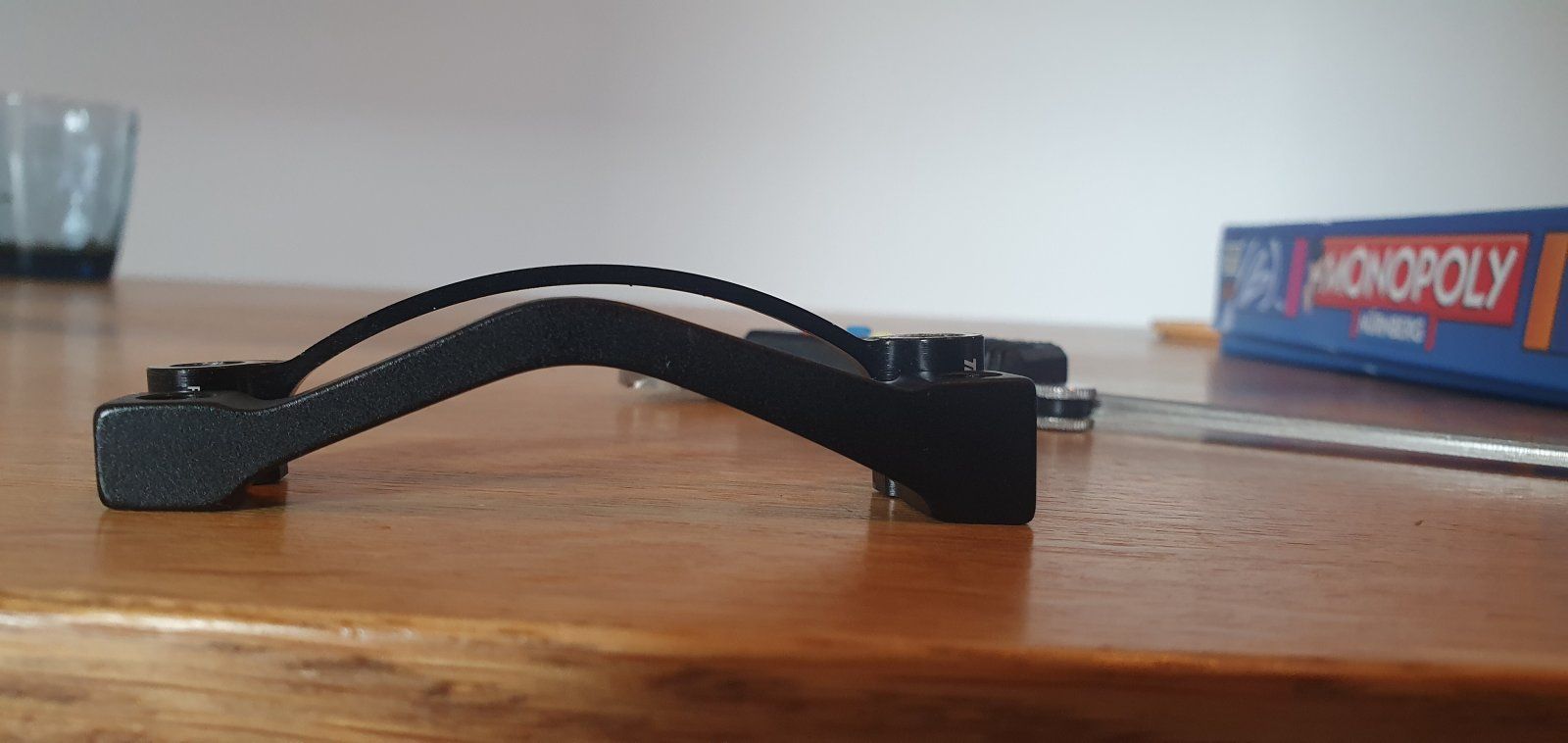

Also Fertigungsgenauigkeit ist echt gruslig. Hinten passt jetzt der 20er nur mit x Beilagscheiben und der 23er ist einen Tick zu hoch. Unterschied innerhalb der Adapter 1.5mm von vorne zu hinten

Das ist kein Einzelfall und gilt für die gesamte Bikebranche. Es ist auch kein neues Problem, sondern hält sich schon seit mindestens 25 Jahren. Räder die ich in den 80ern und Anfang der 90er gekauft habe, hatten funktioniert. Danach war es irgendwie vorbei.
Das Problem hatte ich auch an einer Guide T. Da hat es letztlich ausgereicht, das Spiel, das der Bremssattel auf dem Adapter hat zur Justierung der genauen Lage auszunutzen und den Sattel in Längsrichtung etwas zu verschieben. Probier das mal. Ggf. Hat der Adapter in den Bohrungen auch noch Spiel bei der Montage auf dem Rahmen.
Es hat jetzt schon geklappt. Schade ist nur dass man die falschen Adapter für das richtige Ergebnis braucht und da noch basteln muss. Hinten hab ich jetzt sogar unterschiedliche Scheibenanzahl um den Sattel sauber auszurichten.
Erklär doch mal, was du damit meinst und wo dieser Unterschied sein soll? Sollen das beides 20 mm Adapter sein, wohl kaum.
Also der Trickstuff hinten ist ein 23er. Vorne der Sram ist ein 20er. Auf den Durchmesser umgelgt sollte also der Trickstuff um 1.5mm höher sein. Praktisch ist der Trickstuff jedoch auf der höhern Seite 3.34mm höher und auf der niedrigeren 1,97mm. Evtl. ist ein Teil noch den wachsenden Durchmesser der Scheibe geschuldet. Aber wie beschrieben passt weder der theoretische 23mm noch der 20er genau.
Das der 20er bei einer 203er Scheibe nicht genau passt ist ja logisch. Und da der 23er bei dir nicht passt und bei vielen tausenden schon ist anzunehmen das die Toleranz am Rahmen liegt.
