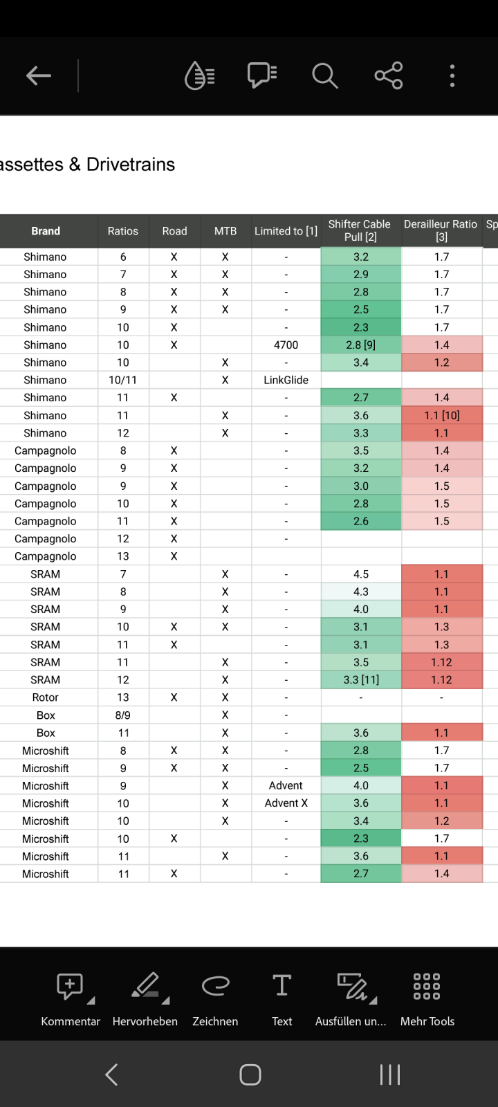

Sram hat bis 9fach 1.1 als cable pull ratio genutzt danach 1.3 und 1.12

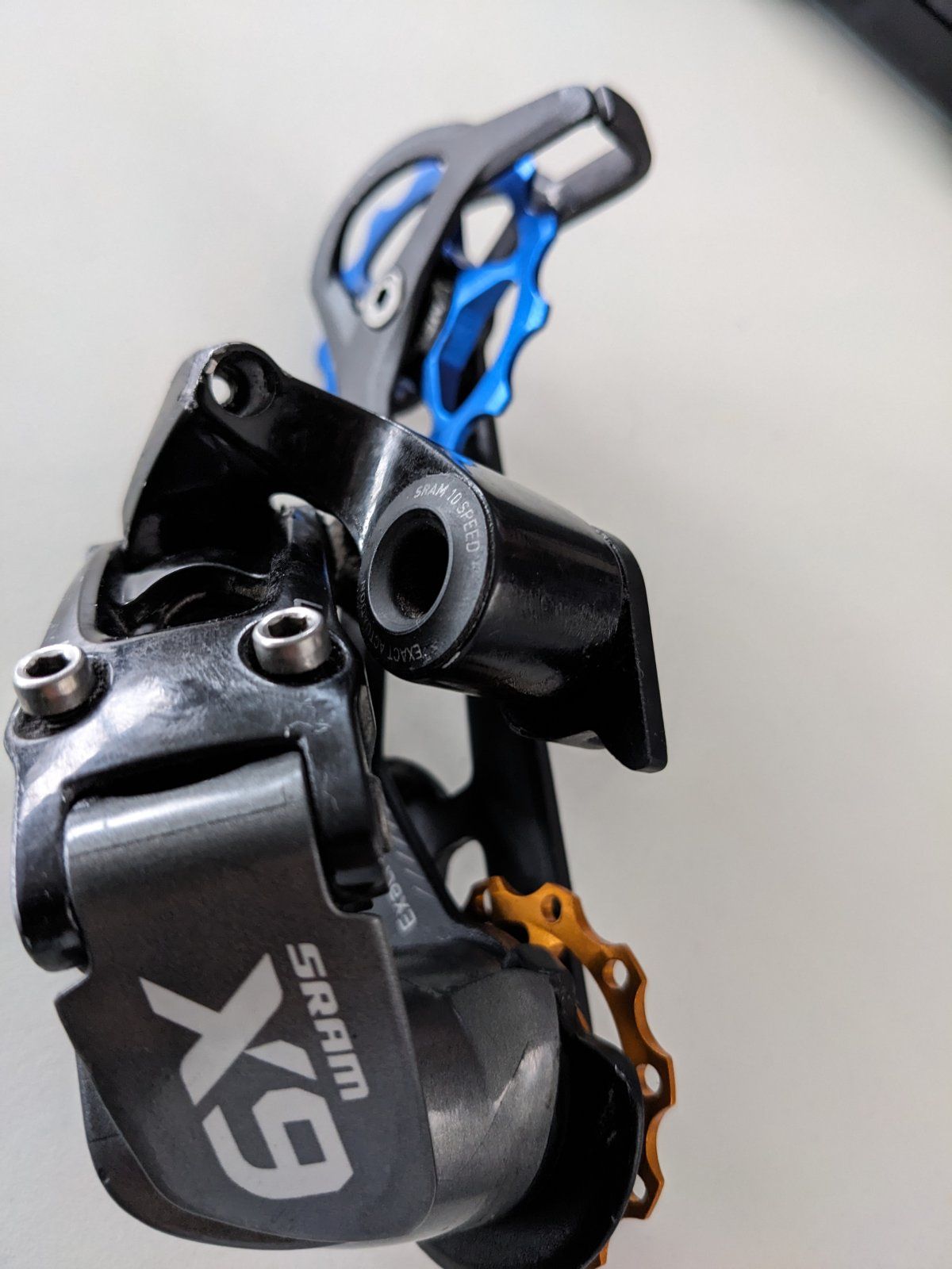

schaltaugenverlängern mit x9 Schaltwerk und 11/46 Kassette läuft und ich habe noch ein shimano XT 12fach Schaltwerk rumliegen. So könnte ich den Knochen der schaltaugenverlängern weglassen
Wie gesagt shimano 12fach und sram 10fach passen nicht zusammen.
Die cable pull ratio ist anders und damit übersetzt das Schaltwerk den Zug anders als es soll

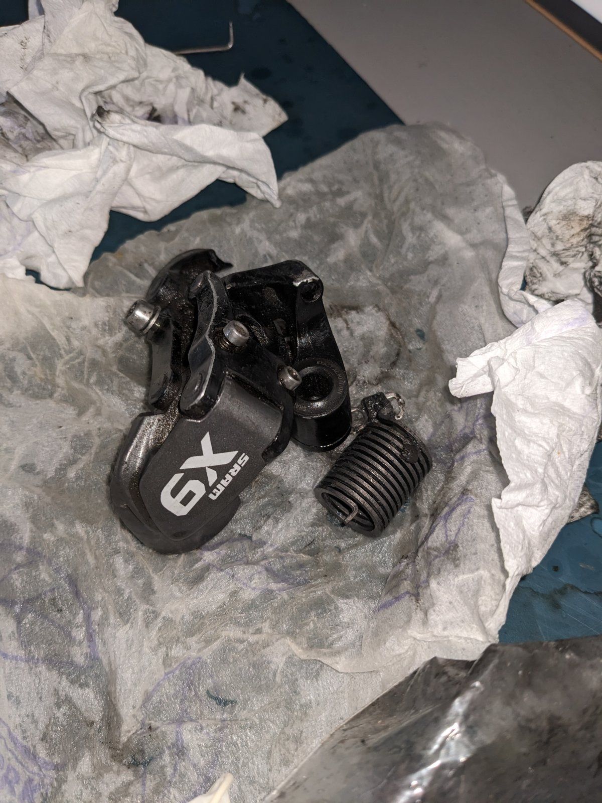

Super, vielen Dank für die Info 👍 dann doch noch einmal Wartung gemacht..... Vorher und nachher 😎
Mal zum Test 15 Zähne für umschlungen
