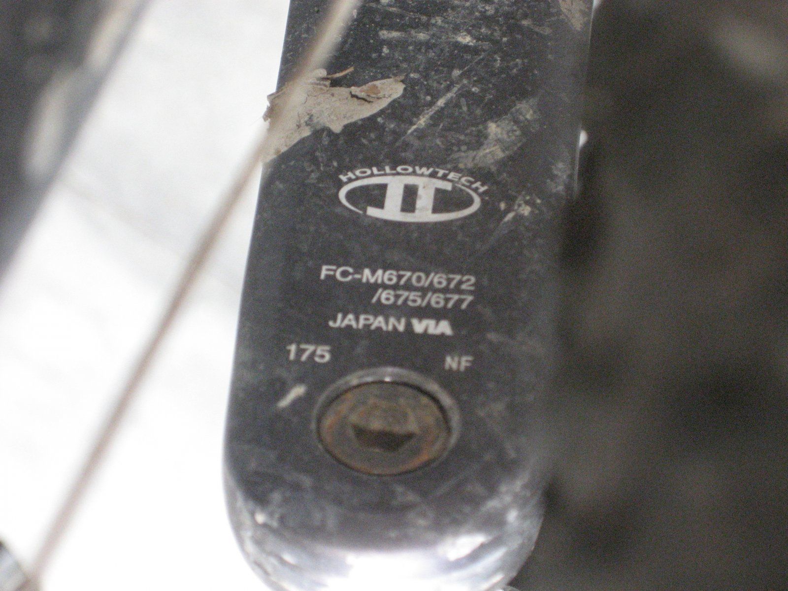

Ich habe 2016 bei BC eine Komplettgruppe in der 2x10 Variante der M670-Serie gekauft.
Wegen der unterschiedlichen Aussagen, habe ich mal jetzt die Kurbel grob gesäubert und nach der Bezeichnung geschaut:
Die Kurbel heißt FC-M670/672/675/677 und ist 2-fach mit den Blättern mit 24 u. 38Z. Also müssten die 675 bzw. 677-Blätter auch passen. Oder seht Ihr das anders ?
Edit:
Offenbar hatte mir BC einen Mix aus M670 u. M675 zusammengestellt.
Den Kettenblättern ist egal was für einen Kurbelarm du auf der Nicht-Antriebsseite montiert hast.
Lochkreis muss passen und die Anordnung der Löcher (symmetrisch, asymmetrisch).
Welche Größe sollen die Kettenblätter haben?
Ok - das wäre geklärt: FC-M675. Ich erinnere mich dunkel, dass es wohl 2016 ein Mix aus 670 u. 675 Komponenten war, was mir BC zusammengestellt hatte. Die Kettenblätter für die 675 gibt es ja noch bei BC und anderen Mitbewerbern. Nur bei Kassetten sieht es echt übel aus. 11-36 ist quasi nicht lieferbar und andere Abstufungen passen ja nicht zum Schaltwerk.
