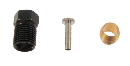

Für den STI bräuchte ich ja die SM BH90 JK SSR, und da sieht die Verbindungaachraube schon anders aus wie die der BH59.
https://www.bike-components.de/de/S...chraube-f-Bremsleitung-SM-BH90-JK-SSR-p59855/Kann das an dieser Verbindungsschraube auch liegen?
So sieht dann die Olive aus. Die lässt sich auch noch drehen und ist nicht richtig gequatscht.
An der Überwurfmutter jedoch kann ich mit dem Schlüssel drehen wie ich will, keine Gegenkraft mehr, es wird also nicht weiter gequetscht.
Was dreht sich hier dann eigentlich ab? Die Überwurfmutter oder der Einsatz im STI was ich mal nicht hoffe...

Dann hoffe ich jetzt mal für dich das du nicht schon das Gewinde im STI geschrottet hast mit dem immer weiter drehen wenn die Olive nicht am richtigen Platz war. Du wärst da nicht der erste dem dies passiert. Eine andere Überwurfmutter gibt es für diese STIs nicht. Normal funktioniert die auch mit der BH59 und dem dazugehörigen goldfarbenen Pin wenn die Olive korrekt sitzt.
Aber mal eine andere Frage. Warum hast du überhaupt die BH59 als Leitung gewählt und nicht die BH90?
BH59 war schon an den Sättel.
Und doch es gibt zwei verschiedene Überwurfmuttern, und die die ich oben verlinkt habe, brauche ich anscheinend für den GRX STI. Diese Mutter ist nämlich M9 nicht M8 wie die anderen!
Ich hoffe auch das die STI's nicht beschädigt sind!?
Weiß jemand ob diese Überwurfmutter auch mit der BH59 funktioniert?
MfG
Die Schraube passt aber nicht am STI den du verbaut hast. Du brauchst die mit der Flachdichtfläche aus deinem ersten Link und die gibt es nur als M9. Dort steht ja sogar dabei das dies nur bei dem 9180 passt.
Genau, die andren wäre z.B. für den Sattel den ich verwenden möchte(BR785).
Bin mir nur noch nicht sicher ob ich noch mal eine neue Leitung (BH90) verlege oder ich es mit der schon vorhandenen BH59 versuche...
Wenn du die Olive richtig setzt geht das auch mit der BH59 denn die ist vom Aussendurchmesser genau so wie die BH90. du mußt halt acht geben das du die Leitung auch wirklich ganz bis zum Anschlag in den STI steckst.

Es kann ja nur die Überwurfmutter sein die unterschiedlich ist. Ist es die Gewindesteigung oder die Länge oder was ist der Unterschied ? Die da silbernen insert pins und die Oliven immer gleich sind, kann es nur einen Unterschied an der Überwurfmutter geben.
Die SM BH90-SS hat auf beiden Seiten einen geraden Anschluss und daher könnte hier das Set aus dem oberen auf beide Link passen je nach dem wo es eingeschraubt wird. Hätte dein Sattel ein Banjo passt dies dann natürlich nicht
Ich frage, weil ich wissen möchte, warum das SM BH90-SS nicht für GRX Bremssättel paßt.
Das kann nur an der Überwurfmutter liegen. Was ist da anders.
ne, in meinen beiden links ist jeweils nur 1 Überwurfmutter.
Ich habe beide hier, beide sehen identisch aus (Größe/Länge/Gewinde) und beide passen in einen GRX Bremssattel.
Warum sollen die SS laut Beschreibung auf allen Homepages angeblich NICHT für GRX passen ? Ich habe es gerade getestet und es klappt.
SM-BH90:
SM-BH90 SS:
Paul Lange meint, dass die unterschiedliche Bezeichnung nur durch die Banjo Anschlüsse im Gesamtset kommt. Warum es aber diese Kits als Ersatzteile gibt und eine unterschiedliche Bezeichnung haben ist noch nicht beantwortet. Mal abwarten was BC darauf antwortet.

Ich wollte deshalb die Einzelteile kaufen. Den Anschluss an die STI habe ich (die schwarze Schraube mit dem Absatz), die BH90-Bremsleitungen gibts in verschiedenen Sets, Pins und Olive auch. Ich brauche nur noch die passende Verbindungsschraube an den Bremssattel. Wie groß ist die? Könnt ihr mir da helfen?
Wenn ich @filiale richtig verstehe, müsste das normale SS-Set passen, oder halt das 90er Set ohne zusatz.. Wobei ich das mit Bremsleitung nicht finde sondern nur wie von Filiale verlinkt als Schraube-Pin-Olive-Set.

Die BH90 Bremsleitung unterscheidet sich nur vom Innendurchmeser von der BH59. Der Außendurchmessr ist bei beiden gleich. Die BH90 haben einen kleineren Innendurchmesser und sind somit druckstabiler. Daher haben BH90 auch einen anderen Pin als BH59. Die Olive ist aber bei beiden gleich. Pin BH90 ist silber, Pin BH59 ist gold.
