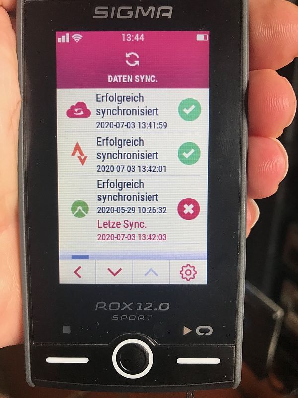

ich habe hier das selbe Problem Data Center, Strava und Link App sync funktioniert Komoot nicht.
Komoot zuletzt am 29.05. erfolgreich syncronisiert seit dem das rote Kreuz
Gruß
Matthias

Habe das gleiche Problem. Aufgezeichnete Tracks kommen nicht in Komoot an, aber in Komoot geplante Touren landen auf dem ROX. Bei mir steht ebenfalls statt des grünen Häkchens auch ein rotes Kreuzchen. Das Datum unter "Letze Sync." ist aktuell. Der Schreibfehler "Letze" ist authentisch.

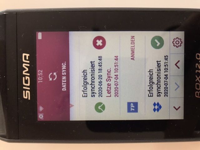

Problem besteht bei mir schon seit 20.6. Upload funktioniert zu Komoot, aber der Rox zeigt immer Fehler an. Foto ist von heute.
Hallo miteinander und vielen Dank für die Bilder.
Wir stehen mittlerweile wegen dieser Problematik in Kontakt mit Komoot, es sind nicht alle Accounts betroffen.
Wir melden uns bei Rückfragen von Komoot gegebenenfalls per Nachricht bei den betroffenen Nutzern.
Liebe Grüße,
euer Sigma Sport Support Team.

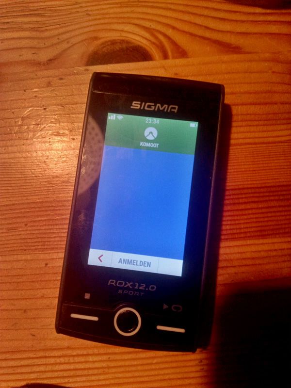

Hallo,
ich habe seit heute einen Sigma ROX.12 Sport und kann ihn nicht mit Komoot verbinden.
Folgender Ablauf:
Der Sigma ist ins heimische WLan eingebunden.
Dann also auf den Komoot-Button im ROX-Menu gedrückt.
Daraufhin erscheint eine Seite, auf der unten der "Anmelde-Button" angezeigt wird. Wenn ich auf den klicke, dann wird kurz die Ladegrafik eingeblendet und danach passiert nix mehr.
Der Bildschirm des ROX hat oben einen grünen Balken in dem das Komoot-Logo steht, darunter ist die Fläche blau, ganz unten gibts eine Leiste, die nur einen "zurück-Button" anbietet.
Mehr passiert nicht ...
Die anderen Plattformen funktionieren alle, egal ob ich auf Dropbox, auf Strava oder auf Training-Peaks klicke, es öffnet sich immer relativ geschmeidig ein Anmeldefenster, nur bei Komoot erscheint der im Bild gezeigte screen und das wars ...
Auf Werkseinstellungen zurücksetzen und alles noch mal neu hat leider nix gebracht
Hat jemand Ideen?
Wäre super, weil die problemlose Einbindung von Komoot einer der Hauptkaufgründe für das Gerät war ...
