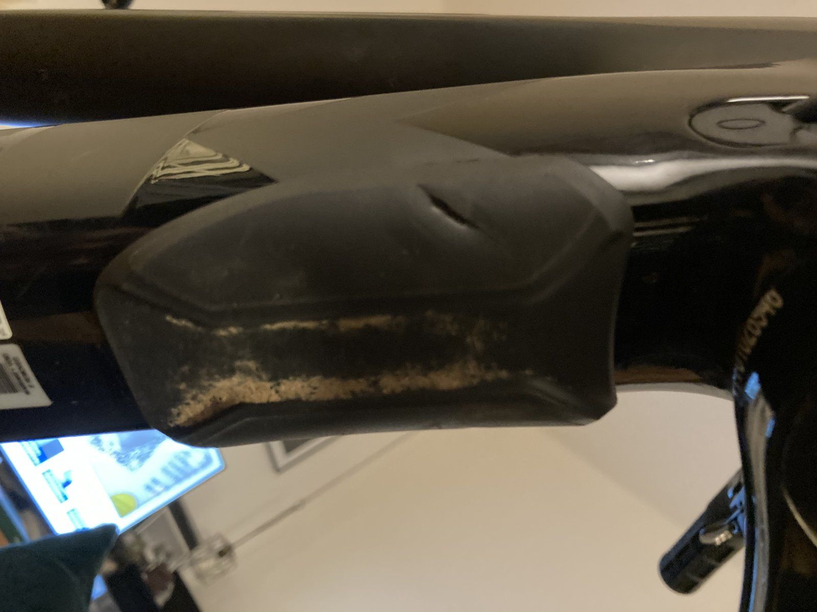

Hallo,
hat sonst noch jemand das Problem, dass die Gabel trotz richtig montierter Spacer am Rahmenschutz Kontakt hat? Muss am Spiel zwischen den Spacern liegen, oder? Die Nuten greifen alle ineinander d.H. die Spacer sind richtig verbaut. An was kann das sonst liegen?
Vielen Dank und Grüße
Hi, ich schließ mich hier mal an. Nachdem ich meinen Steuersatz gestern gereinigt hatte und alles wieder zusammengebaut hatte, kann ich nun den Lenker auch über den knock Block-Begrenzer bewegen - mit einem sehr unangenehmen Knarzen. Je mehr Spacer ich unter den Vorbau mache, desto mehr geht da…
Die Spacer selbst haben auch etwas Spiel. Was etwas Abhilfe schafft, ist, die Ahead-Schraube fester zu ziehen, dann läuft der Steuersatz aber schwergängig und rau…

Habe jetzt bei meinem Trek Fuel EX 8 genau das selbe Problem.
Nach reinigen und neu fetten des Steuersatzes und wieder einbauen.
Nach links sowie nach rechts kann man bei Anschlag mit leicht erhötem Kraftaufwand noch ein wenig weiter,begleitet von einem leichten knarzen.
Stehe da aktuell auf dem Schlauch *.Bereits 2 mal komplett wieder zerlegt und ordentlich zusammengebaut.
Immer das gleiche.
Kann mir auch nur vorstellen,das es an den Spacern liegt.Da die Knock Block Spacer bei den Nuten alle etwas Spiel haben.
Und die Ahead Kappe etwas fester ziehen ist nicht so pralle,da der Steuersatz in meinem Falle dann wirklich spürbar schwergängiger läuft.
Hat vielleicht jemand eine Lösung gefunden??
Grüße
Ist normal und tritt auf wenn du von einem zum anderen Anschlag wechselst.
Erklärung habe ich zuvor schon geschrieben.
Wenn man häufiger hart einschlägt, bekommt das System mehr Spiel.
Vermutlich würde es was bringen wenn man Spacer/ Vorbau gegen Neuteile tauscht. Persönlich stört mich das nicht das man noch etwas weiter drehen kann.
Hatte erst vor kurzem einen heftigen Einschlag wo der NockBlock das verdrehen des Rades verhindert hat (dabei hat es mir sogar den Vorbei/Lenker verdreht da NockBlock auf Block war)
Gibt keine. Je mehr Spacer unter den Vorbau montiert sind, desto größer wird das Spiel nach dem "weichen Anschlag", da pro weiteren Spacer nochmal etwas Toleranz/Spiel der Passung von den Nuten dazukommt. Bei einem "richtigen" Crash rettet der Knock Block leider auch den Rahmen nicht :( So zumindest meine Erfahrung mit dem Remedy. Bei den neuen Trek Rahmen schlägt ja jetzt auch nichts mehr an, sollte der Knock Block versagen.
