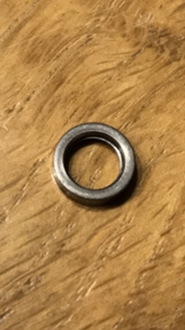

Das Rollenspiel bleibt über die Lebensdauer der Kette nicht gleich und ändert sich. Diese Veränderung über die Lebensdauer berücksichtigst du bei deinem Verfahren jedoch nicht.
Siehe Foto im Anhang. Da siehst du sehr schön, dass sich der Kragen der Lasche über die Dauer (ca. 5.000km) in das Röllchen einarbeitet.
Innendurchmesser im mittleren Bereich (= in etwa der Innendurchmesser im Neuzstand): 5,03mm
Innendurchmesser im äußeren Bereich: 5,45mm
Außendurchmesser des Kragens im verbrauchten Zustand: 4,70mm
Der äußere Rollendurchmesser ist nochmal ein anderes Thema.
Worauf ich eigentlich raus will: Entscheidend für die Kettenlängung, welche schlecht für Kettenblatt und Kassette ist, ist der Pitch, also der Abstand der Mittelpunkte der Drehpunkte der Laschen. Denn wenn der durch die Längung der Laschen nicht mehr stimmt, dann laufen die Röllchen auf den Zahnflanken auf und nur noch ein einziges Röllchen liegt unter Belastung sauber an der Zahnflanke an.
