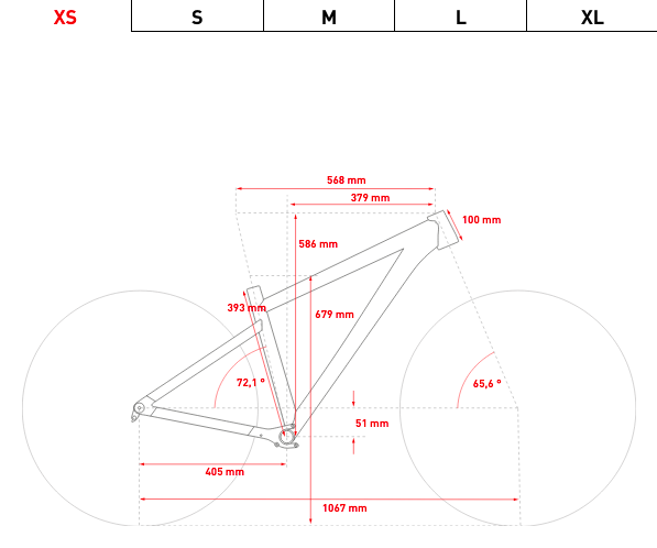

...da hast schon die richtigen Daten. Aber bei den Daten vom Nirvana muss man beachten, dass in der OR Länge noch der Offset der Sattelstütze eingerechnet ist. Real ist der Rahmen also 30mm kürzer als angegeben...das ist ne ganze Menge.
Okay wow. Das ist ja mal seltenst dämlich. Ich will doch die Rahmendaten und nicht die Daten einer wie auch immer gearteten Ausstattung.
Zumal das aus der Zeichnung auch überhaupt nicht hervorgeht

Das ist wohl ne Ghost-Spezialität ...bei meinem Nirvana hatte ich damals nen normalen Dropper nachgerüstet, dann interessehalber mal die Oberrohrlänge gemessen, und mich gewundert weshalb die so kurz ist wie bei Größe M, obwohl ich L hatte....Ist aber imho schon ok wenn die die Maße so angeben wie es sich mit Stütze ergibt, wegen der Vergleichbarkeit...die sollten dann aber auch die realen Rahmenmaße auch dazu schreiben...dann hat das Nirvana nämlich zusätzlich auch noch nen topmodernen Sitzwinkel von 75,5°, statt der angegebenen 74°
