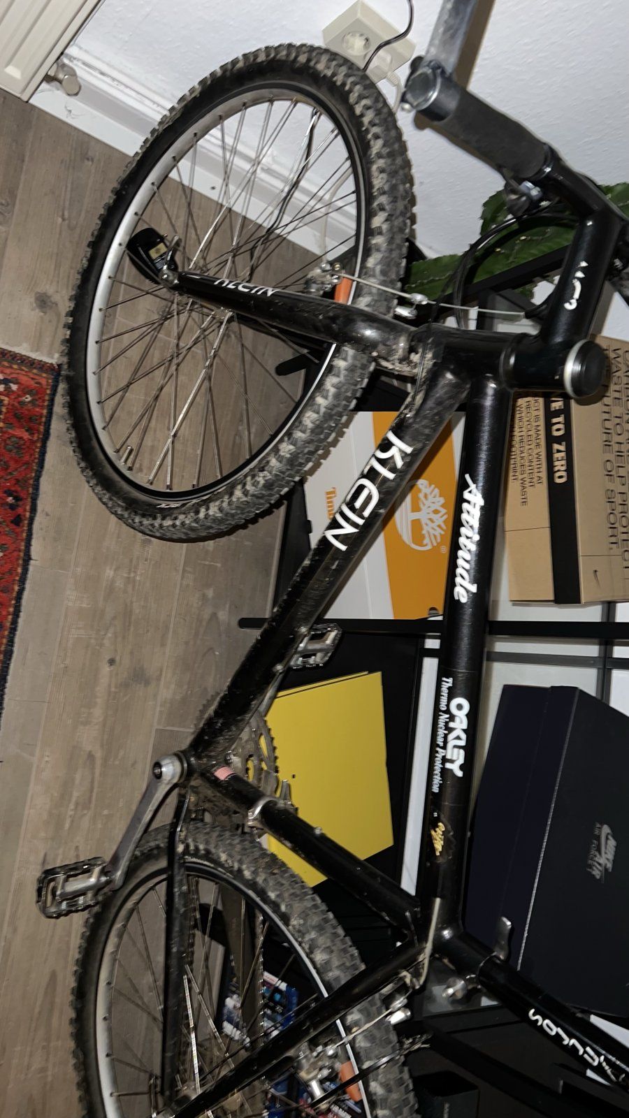

das Klein MC2 Attitude stammt aus einer Erbschaft. Leider waren keine Unterlagen zum Fahrrad vorhanden und mir stellen sich jetzt einige Fragen:
  • Wie finde ich das Baujahr des Bikes heraus? Der Erblasser hat in seinem Testament geschrieben, dass es sich um ein besonderes resp. Sammlerstück handelt. Ich kann das leider schlecht beurteilen und im Internet findet man zwar viel zu dem Thema "Klein-Fahrräder". Ich werde aber ehrlich gesagt daraus nicht schlauer.
  • Um welche Farbe handelt es sich bei dem Fahrrad? Es ist zwar Schwarz, glitzert jedoch auf den zweiten Blick.
  • Was gibt es wissenswertes, was man wissen sollte, zu dem Fahrrad?

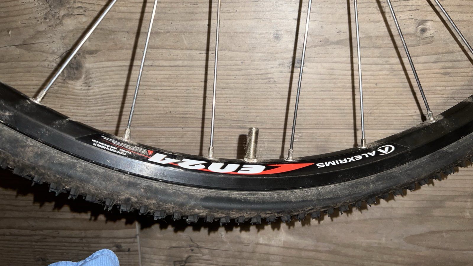

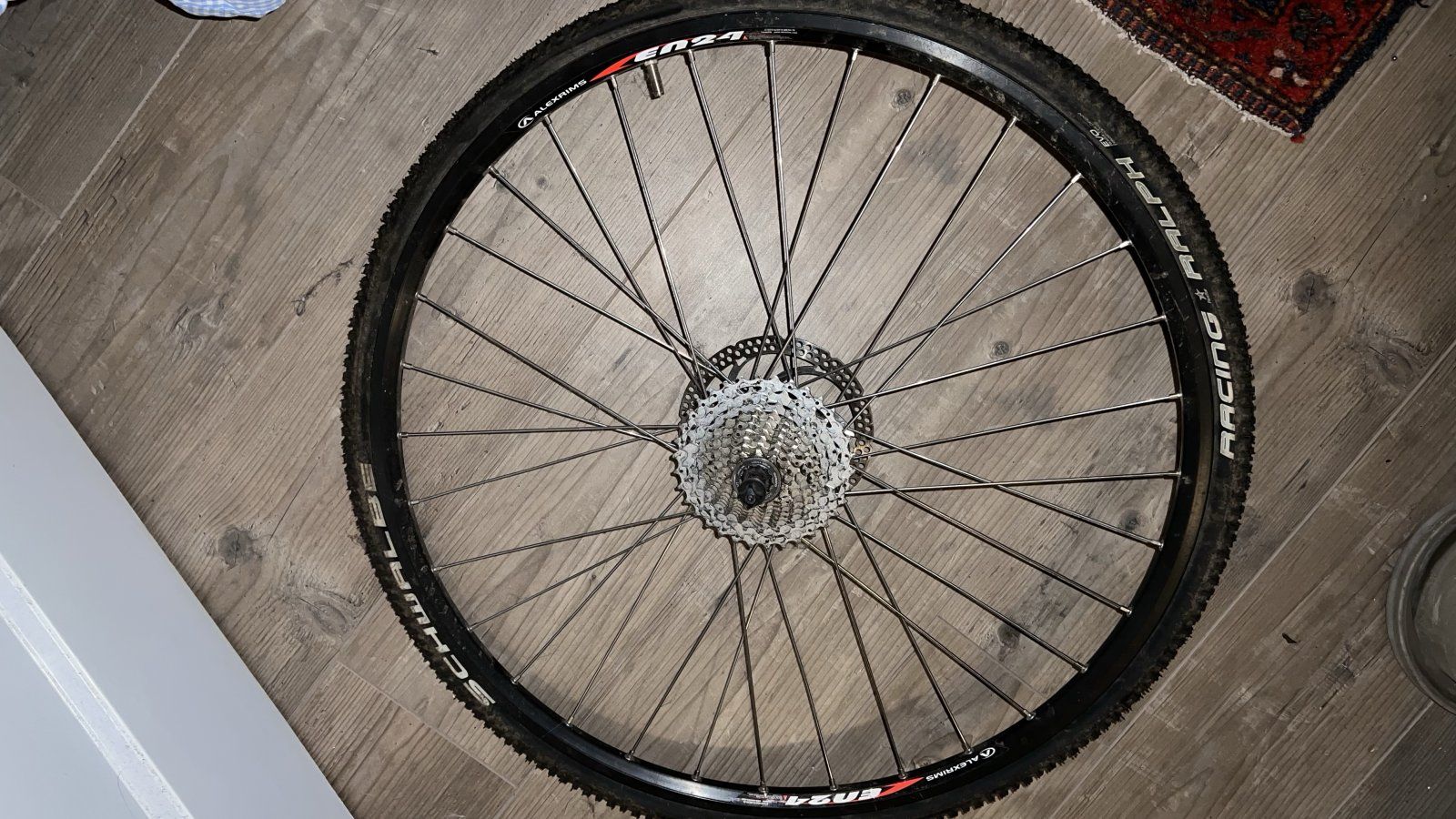

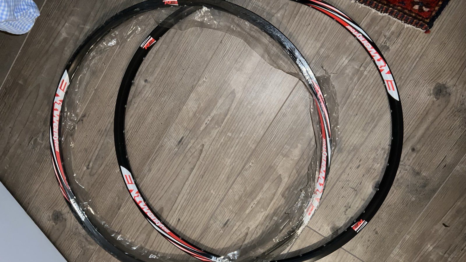

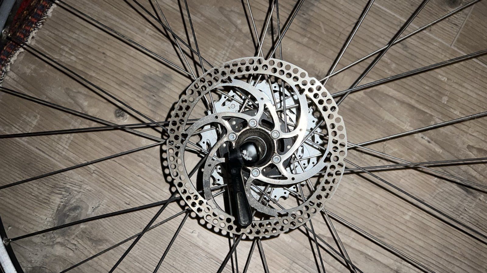

  • Zum Fahrrad gab es auch zwei Felgensätze und ein Hinterrad. Gehört das auch zum Fahrrad?

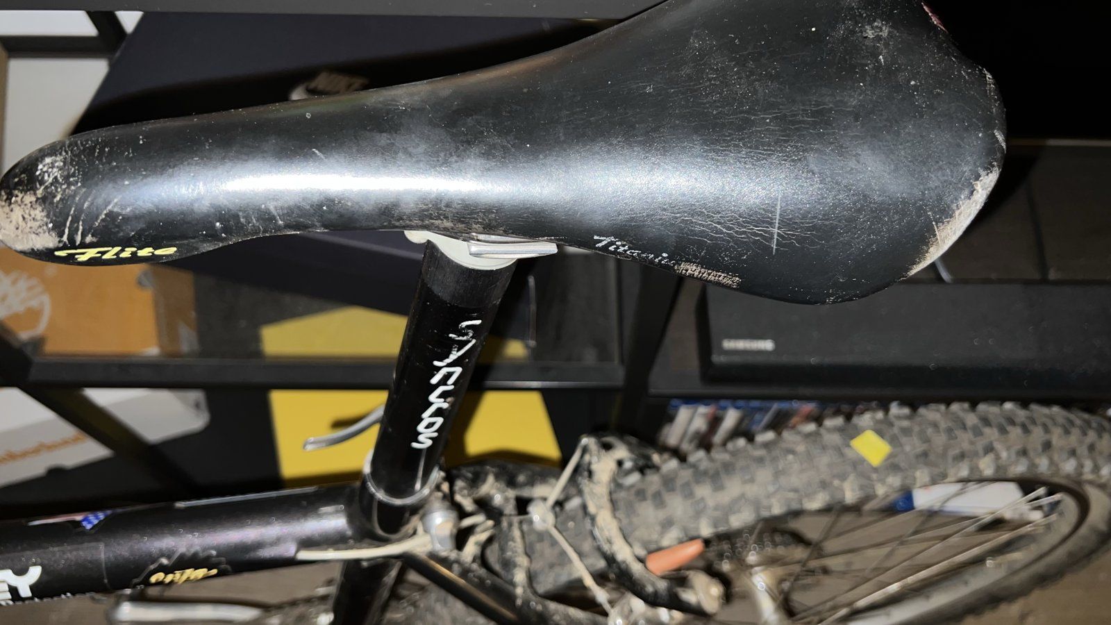

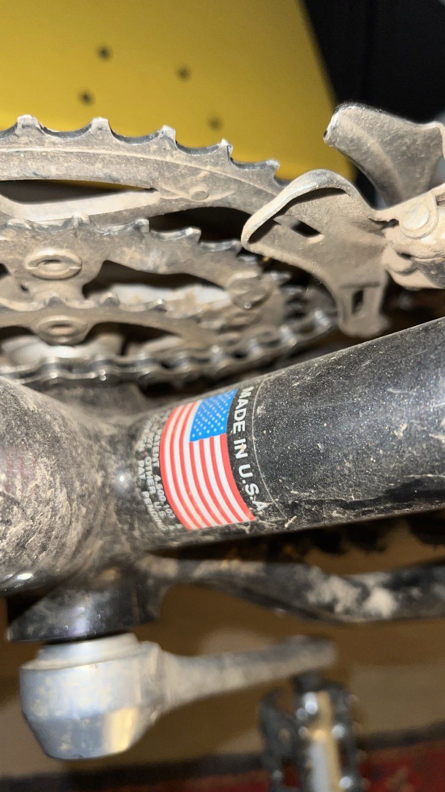

Unten am Tretlager sollte eine Nummer aus Ziffern und Buchstaben stehen. Daraus sollte man das genaue Baujahr ableiten können.
Ich würde vorerst Baujahr bzw. Modell 94 vermuten. Farbe könnte sable haze heißen.

Die separaten Laufräder gehören nicht zu dem Klein. Siehe Scheibenbremse.
Es ist ein spätes Baujahr, das erkennt man an den sog. microdropouts. Die Art der hinteren Ausfaller. Es ist ein MC2 Modell (die Art des Vorbaus) Die Frabe ist vermutlich "sable haze". Ich würde auch 94 vermuten. Genau kann man es über die Seriennummer oder auch die Shimano Datecodes eingrenzen.
Wenn ich das richtig erkenne, sind das Parallax-M910 Shimano Hinterradnaben. Die gab es ab 94 bis 95.

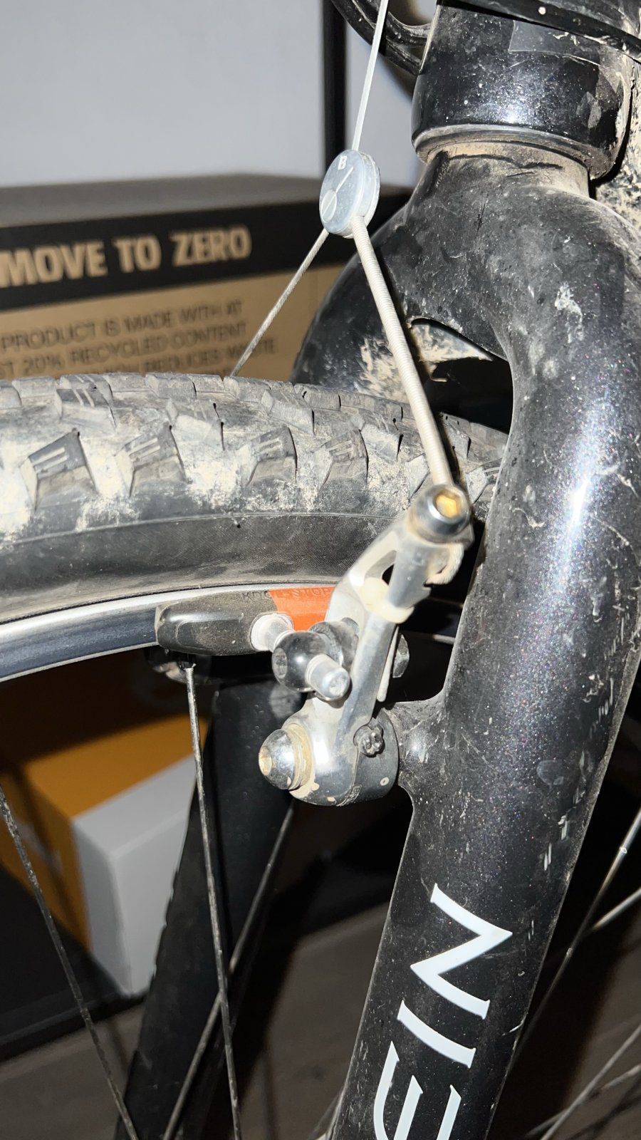

Ist auf jeden Fall kein billiges Rad. Ich weiss nicht, wo die preislich gerade stehen. Aber vierstellig wird es locker sein. Vor allem, weil die Starrgabel dran ist. Vor ein paar Jahren wurde die Gebal allein nahe an 1000 Euro gehandelt. Aber wie gesagt, ich bin preislich nicht auf dem Laufenden. Da können Andere sicherlich mehr zu sagen.

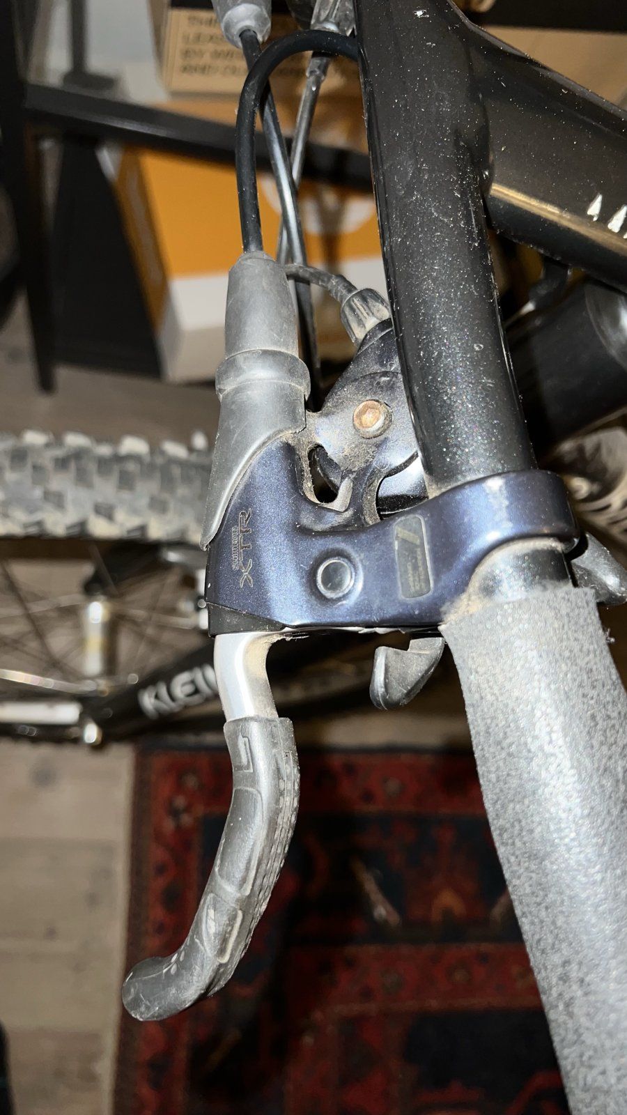

Das Bike ist nicht sortenrein aufgebaut, was hier konkret heißt, dass die Ausstattung ein Mischmasch aus 2 Gruppen hat. Die Schaltperipherie ist XTR M900, aber die Bremsen/Naben sind Deore XT 737...
Letztere Komonenten sind gerade unter den Klein Jüngern nicht sonderlich gesucht und haben auch in Relation keinen/deutlich geringeren Wert. Das die MC2 Gabeln so teuer sind/waren, halte ich für n Gerücht - das trifft eher auf die Box Crown Gabel der MC1 Modelle zu... aber natürlich hat auch die Gabel, bzw. das Komplettset Rahmen/Gabel durch die Vollständigkeit einen nicht unerheblich größeren Wert als der Rahmen solo!

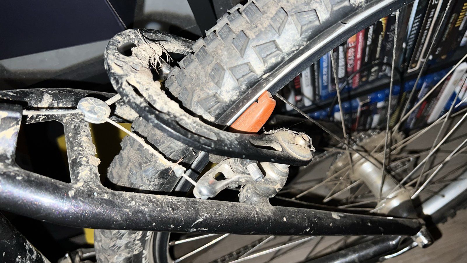

Sollte der Rahmen ohne Beschädigungen an der Substanz sein (Dellen, Risse bspw. an der Sattelrohraufnahme(!) oder den Kabelführungen sein, so hast Du da schon etwas feines "aufgetrieben".
Preistreiber der MC2 Serie waren und sind die erhältlichen Sonderfarben in ausgefallenen Lackierungen - hier nicht der Fall, da nur schwarz mMn. Das kann je nach Seltenheit schnell 1000€ ausmachen.
Der Zustand des Framesets und der Rahmenlager wie Steuersatz und Innenlager sind auf jeden Fall die relevanten Faktoren für eine Wertbestimmung in diesem Kontext.
