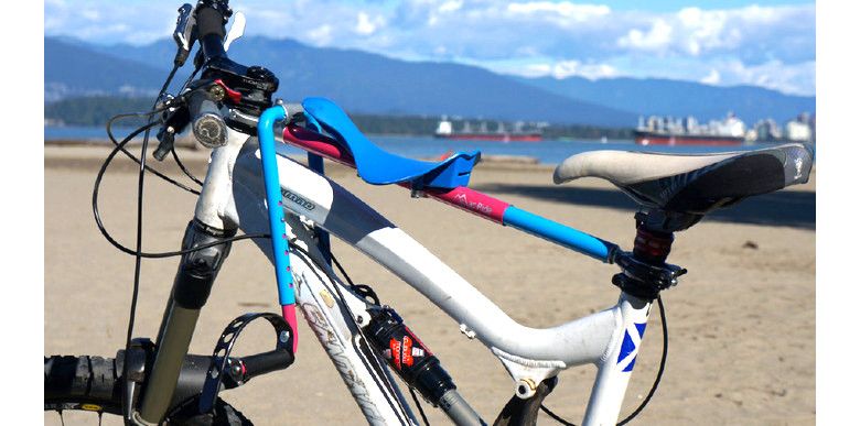

Wie auch immer … es gäbe da noch den Mac-Ride-Kindersitz aus Kanada.

ich nutze den Mac-Ride und kann den nur empfehlen wenn man zwischen mehreren Bikes hin und her tauschen muss/will.
Montage ist binnen max 15sec erledigt.
Man muss nur vorher einen kleinen Adapterring anstatt eines Vorbauspacers montieren.

Den Mac-Ride hatte ich natürlich auch im Auge. Geiles Teil. Bei mir hat dann aber der Preis den Ausschlag gegeben.
