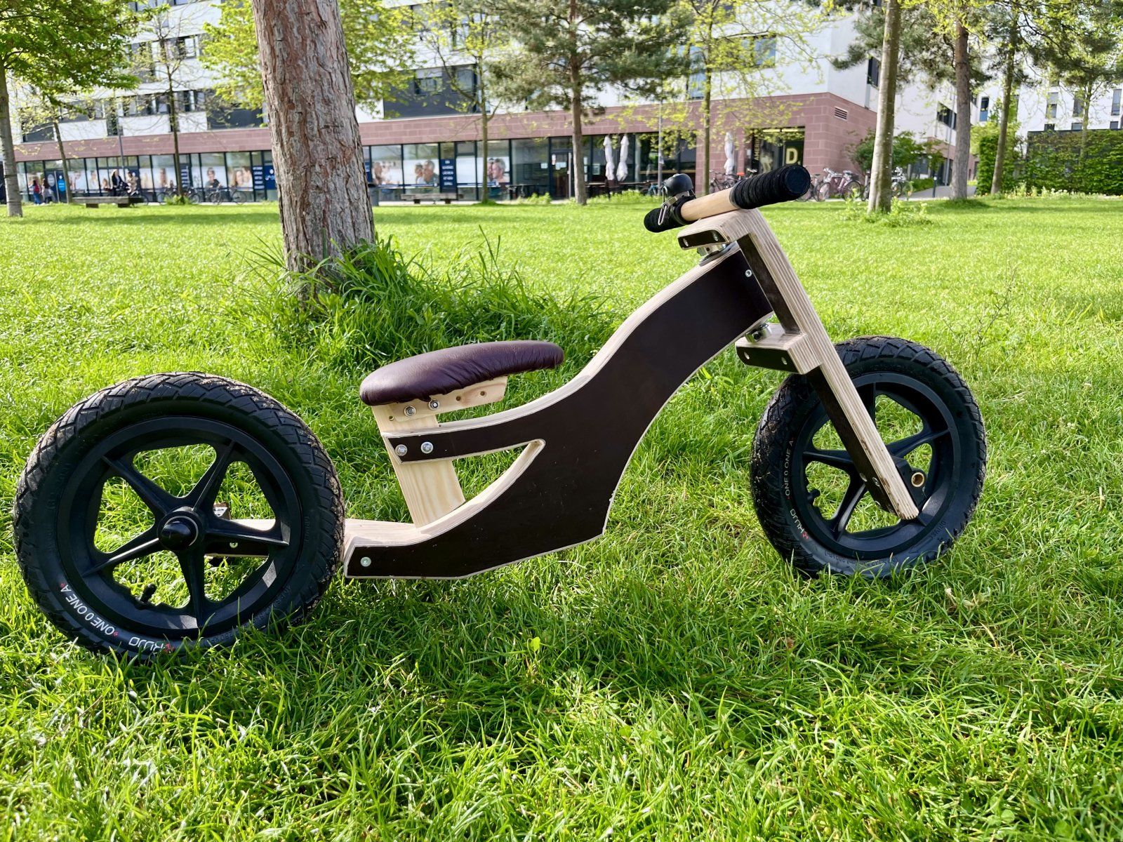

hast du selbst nen plan gemacht? hab im netz auch schon pläne gesehen. wie alt ist denn dein kind? ich hätt beinahe auch zu weihnachten schon so ein teil gebaut, da war unsre kleine aber erst 7 monate alt (ich denke es ist nie zu früh :D ). lenken kann man das teil aber schon, oder? erkennt man auf dem bild nicht.

ein paar anregungen zur weiterentwicklung:
1.
denk mal über 12 1/2 zoll räder nach. für nen 2 1/2 jährigen sind die beherrschbar. die kleinen fetten dinger sehen zwar knuffig aus, dürften aber genau dem im wege stehen, was den gloriosen lerneffekt des laufrades ausmacht: das spielerische aneignen der fahrradtypischen balance und fahrdynamik
2.
aus der perspektive schlecht zu erkennen aber: mit scheint der kleine popo ein gutes stück weiter vorn besser aufgehoben zu sein, wenn er das rad fahren lernen soll. das ist dann immer noch weit "gestreckter" als beim handelsüblichem nicht-radfahr-lern-stütz-"rad".
3.
denke über eine verstellbare sitzhöhe nach. du ärgerst dich schwarz, wenn die kiste binnen eines halben jahres zu klein ist. bei zu niedriger sitzhöhe funktioniert das abstoßen und "rollen" bzw. das "rudern" nicht mehr. nicht mitwachsenden lenker hab ich hingegen als unkritisch empfunden (kind wächst so nach und nach in eine sportlichere sitzhaltung ...)
außerdem: von laufrädern geht eine ungeahnte "kommunikative" kraft aus. der pilot gewinnt sofort freundschaftlichen kontakt, soll borgen (und will es auch). dann muß das im handumdrehen anpaßbar sein ...
sonst: seeeehhr schick :daumen:

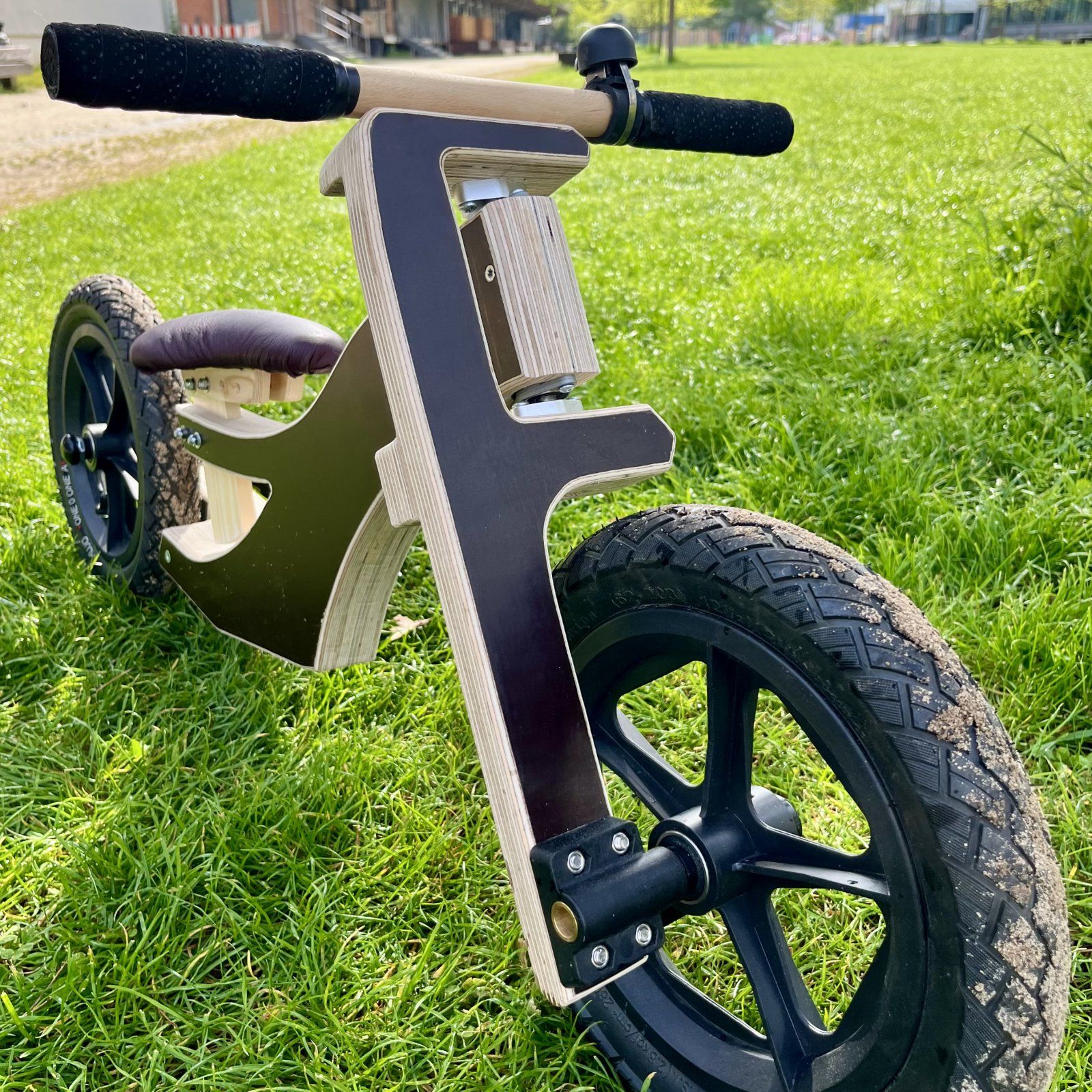

Seh ich das richtig, oder kann das Ding nicht lenken?
Hm.
Uppps. Nehm alles zurück. Sah gerade auf einem Bild
das "Steuerlager". Insofern auch von mir: Sportliche
Anerkennung!
Hallo Dirk, :bier:
danke für Deine Anregungen,was trinkst Du?

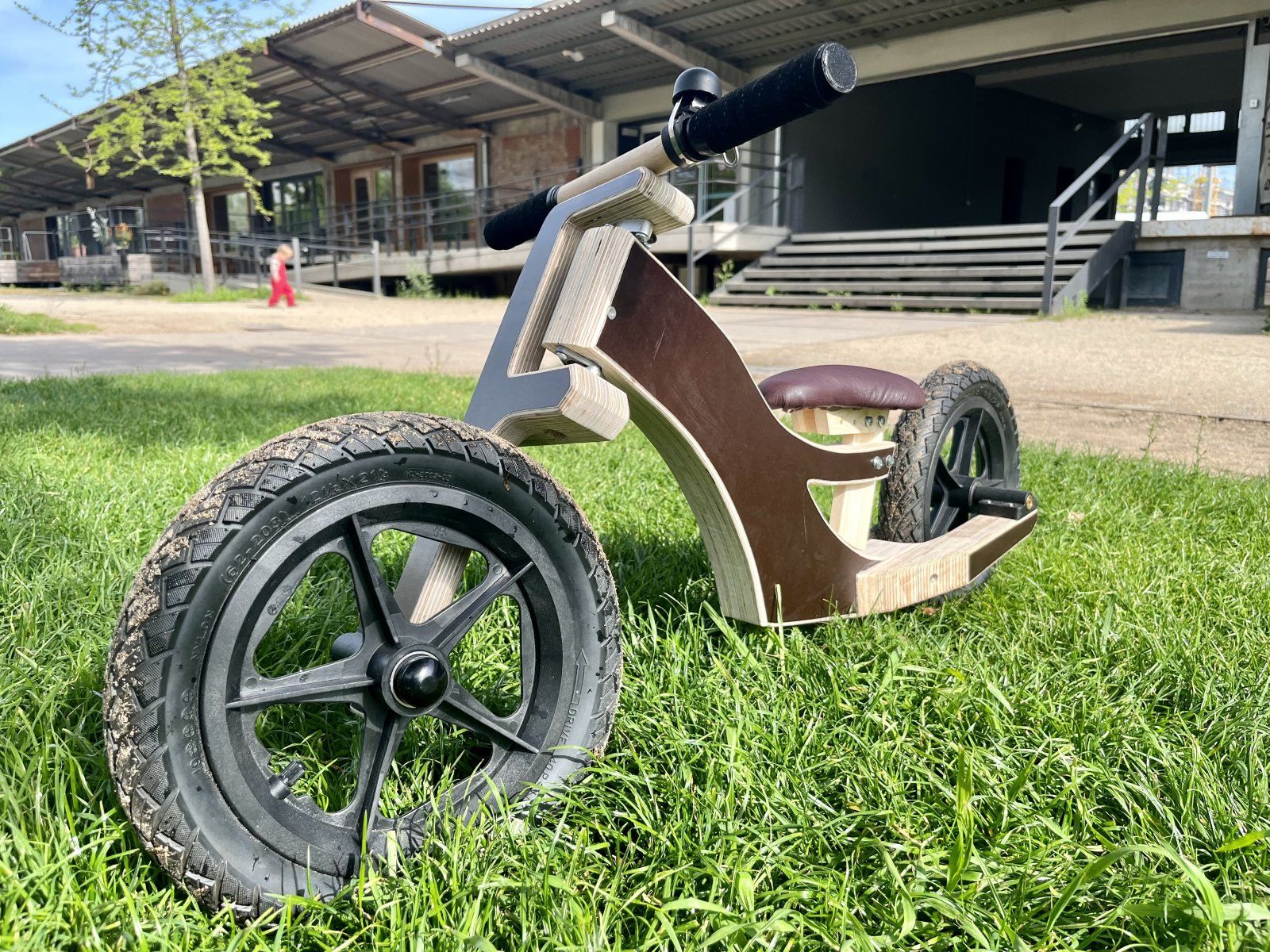

Die Reifen haben bei hohem Luftdruck einen geringe Auflagefläche, ideal für befestigte Wege, die breite Auflagefläche brauchen wir für die Strandausflüge auf Borkum (an der Wasserkante geht das gut). Kinder die Like a bike Erfahrung haben kommen mit unserem Model gut zurecht.
Die Sitzposition habe ich in der Entwurfsphase von einem Kettlar Laufrad abgenommen und den Maßen meines kleinen Bombenlegers angepasst.
Über eine Höhenverstellung habe ich natürlich auch nachgedacht, ist aber dem Stylefaktor zum Opfer gefallen, eine neue Sitzbank ist innerhalb von zwei Tagen (Trockenzeiten vom Leim) neu gemacht. Durch die modifikation mit dem Stützrohr am hinteren Ende der Sitzbank läst sich diese in der Neigung hinten erhöhen = der Fahrer kommt weiter nach vorne.
Das mit der "kommunikative" Kraft sehe ich nicht so tragisch, ich habe das ja nicht für die Kinder anderer Leute gebaut.
Ich denke aber über eine andere Aufhängung für die Sitzbank nach, da ich vorhabe eine neue Version zu bauen in der die Laufräder nur an einer Mono-Schwinge befestigt sind. Da läst sich diese Sitzlösung so nicht mehr umsetzen und wird einer Höhenverstellung weichen müssen. Die Reduktion der Bauteil bedeutet damit auch einen geringeren Material- und Zeiteinsatz und ist für handwerkliche "Anfänger" leichter umzusetzen.
Wie gut die aktuelle Version ist werden nur Erfahrungsberichte von anderen Usern zeigen, dem ein oder anderem wird auch der Lenkeinschlag zu gering sein, aber ich bin der Meinung das die Kinder nicht auf 1m² Fläche eine acht fahren können müssen. Die Erfahrungen fließen dann immer in die nächste Version ein. Ein Rad wie das von Like a bike wäre einfacher zu bauen gewesen, da brummt das CNC-Bearbeitungszentrum keine 15 min (nichts gegen das Like a bike!!!).
