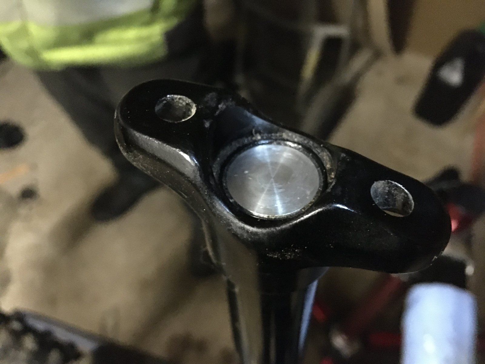

Ich habe hier eine Kind Shock Rage und würde der Stütze gerne sowas wie einen Service zukommen lassen. Zumindest fetten oder ölen oder mal prüfen, was zum Geier eigentlich diesen Reibungswiderstand zwischen den Rohren verursacht.
Der Aktuator unten geht ja Recht einfach ab. Aaaaber:
Weiß jemand, wie das innere Rohr aus dem äußeren heraus zu bekommen ist?
Nach unten? Oder nach oben? Muss doch der Sattel-Klemmkopf dafür abmontiert werden? Wenn ja: wie? Der Kragen am Außenrohr oben ist ja fest dran, da geht nix. Der Sattel-Klemmkopf kann doch nicht aufgeschraubt sein, das würde sich beim Fahren doch lösen.
Ich komm nicht drauf und bei YouTube oder bei KS auf der Homepage gibt's nix dazu.
Oder wird bei der Rage als letzter Schritt der Sattel-Klemmkopf aufgepresst und eine Demontage/ ein Service ist einfach gar nicht vorgesehen?

Also ich habe das gestern noch ausprobiert - keine Chance.
Da muss man so hart hämmern - unmöglich, das von Hand zu halten. Wenn beim Hämmern irgendwas nachgibt, geht ein guter Teil des Impulses verloren.
Ich habe hier zwar einen Schraubstock, aber keine Klemmbacken für diese Rohrdurchmesser. Mit einem Schlauch umwickelt könnte ich das Außenrohr trotzdem klemmen. Allerdings reicht dann die Schlagenergie, die ich per Hand einbringen kann, trotzdem nicht aus.
So eine #&*#-Konstruktion, nicht zu fassen.
Weiß nicht, ob du es mittlerweile geschafft hast. Schlagen musste ich gar nicht. Ich hab das Außenrohr eingespannt und dann auf der Seite der Sattelklemmung ziehen und dabei bisschen drehen. Braucht Recht viel Kraft und kommt dann irgendwann ruckartig raus.
Falls du den Service durchführen könntest: Hast du es nach dem zusammenbauen leichtgängiger bekommen?
Meine Stütze ist in nem gebrauchten Kinderbike verbaut und ich hab extra ne neue Kartusche gekauft, weil die Alte sich weder vor noch nach dem Service hat ausfahren lassen und ich dachte es liegt an der Kartusche. Leider geht's mit der Neuen jetzt auch nicht so Recht... Sie fährt manchmal halb aus, manchmal nur so 2 cm.
Jetzt frag ich mich, ob es an meinem Fett liegt? Hab ein Gabelfett verwendet.
