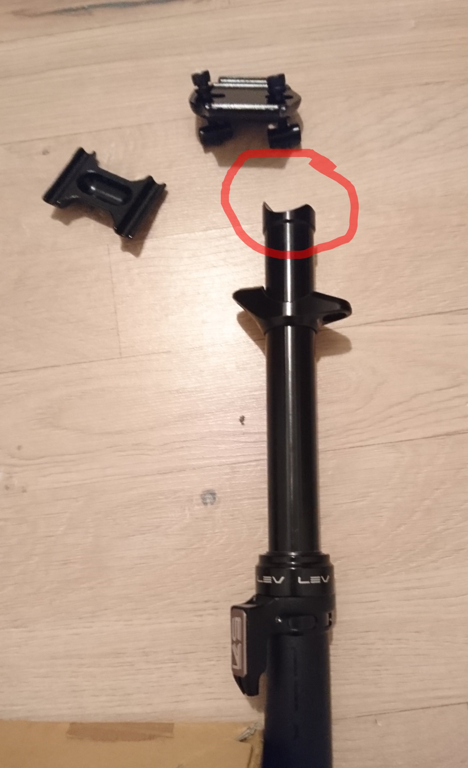

Irgendwie klappt es aber nicht....
So sieht es von oben aus.
Irgendwie was verdrehen, wie in der Anleitung gezeigt, klappt dort nicht.
Dieser rot eingekringelte Absatz ist fest mit der Kolbenstange verbunden.
Und die Auflage für den Sattel * passt auch nur in einer Richtung hinein.
Das funktioniert nicht ... 🙄
Bin ich wirklich der einzige mit diesem Problem? :ka:
Das wird wohl sicherlich darauf hinaus laufen...
Was mich aber etwas wundert, ist, dass ich anscheinend mal wieder der erste bin, der dieses Problem hat. :(
"Normalerweise" wäre diese Ansteuerung doch besser nach vorne ausgerichtet, oder?
Serienmäßig würde so der sogenannte Verbraucher nicht gezwungen, erstmal irgendwelchen Umbau zu machen....

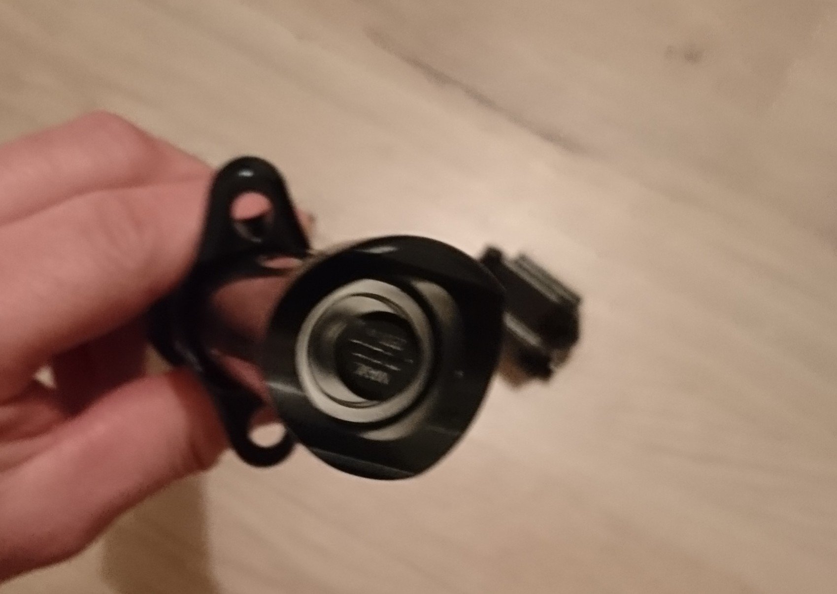

Oh ja, das sieht anders aus als bei älteren Lev. Da lies sich das rot eingekringelte abnehmen und verdrehen.
Gibt es denn tatsächlich nirgendwo einen Suport für diese Stütze in D????
Und bin ich tatsächlich der einzige mit so einem Problem??? :awesome:
KS Suspension macht den Support. Die verlinkten Sheets oben sind von der Seite. Das Datenblatt sagt die Stütze soll zerlegt und neu orientiert wieder zusammengebaut werden. Das ist nicht so schwer und in max ner halben Stunde erledigt.

Aber so wie die das in ihrer Anleitung schreiben, ist mA etwas ungünstig.
Die mitgelieferte Anleitung passt auch nicht ganz zur gelieferten Stütze.
Für jmd, der jeden Tag mit so was zu tun hat, ist das natürlich absolut kein Problem... ;)
Wobei ich ganz ehrlich staune, daß diese Ansteuerung nach hinten rechts abgeht. Verstehst, blöder geht es irgendwie nicht. Da komm ich mir ehrlich vor, wie der berühmte Geisterfahrer - bloß, daß ich eben leider noch was mitkrieg.... :(

Und diese Stütze kann man auch nicht so ohne weiteres mal schnell auseinander nehmen.
Da braucht es etwas mehr an Werkzeug * als nur Inbus- oder Maulschlüssel.
Deshalb diese KS Stütze zurück geschickt und fertsch..... ;)
