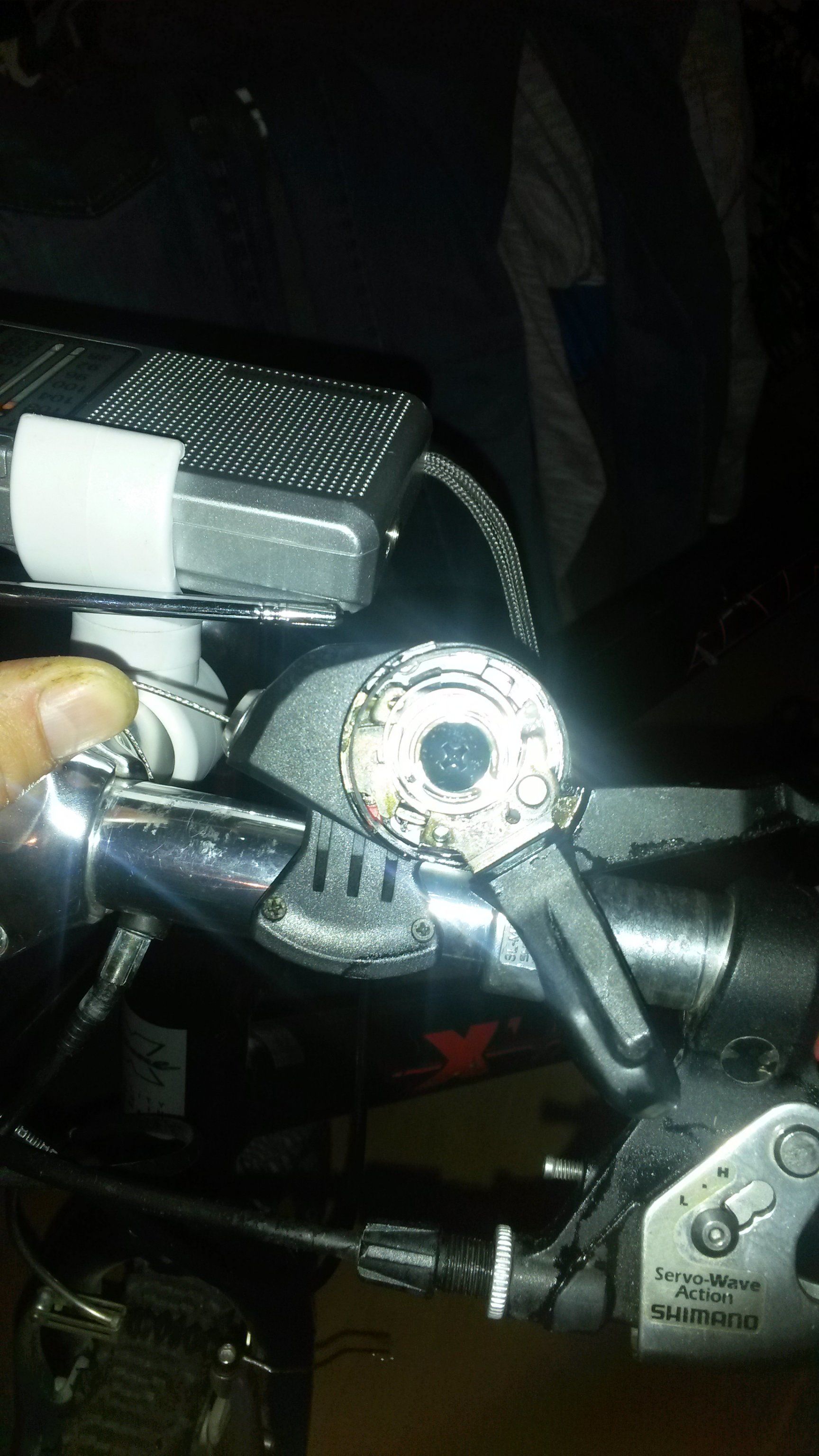

Leider ist der Hebel für den Umwerfer kaputt. Dieser kann nur noch Low und Middle schalten.
Ich kann kein originales Ersatzteil bekommen und das Rad soll original bleiben bzw. sollen Umbauten reversibel sein. Deshalb habe ich den Umwerfer so verspannt, dass die Low-Schaltung das mittlere Kettenblatt anspricht. Die Middle-Schaltung spricht das grosse Kettenblatt an.

Nimm mal das WD40 um den Umwerferschalthebel vom alten verharzten Fett zu reinigen. Dazu Zug nochmal lösen, Hebelinnereien durch das Einsteckloch des Zuges mit WD40 oder Brunox fluten, ind dann immer durchschalten ggfs. Vorgang mehrfach wiederholen und wieder fluten und über Nacht mal so stehen lassen - dann gehen die STI-Shifter meist wieder. Am Ende aber am besten neu fetten, da WD40 eben nicht gut dauerhaft schmiert.

Wenn das nicht reicht: Abdeckung abschrauben und die gefederte Sperr-Klinke mit einem kleinen Schraubenzieher oder einer Nagelschere einige Male bewegen und dabei mit WD 40 oder Bremsenreiniger besprühen.
Sehr geil. Werde ich gleich zuhause direkt mal ausprobieren. Ihr rettet meine Schaltung:)
LG
Dietrich
Ich hab den Hebel nach etwas warten auseinandergenommen und nun mit Bremsenreiniger voll auf die Innereien gehalten und durchgeschaltet. Der Hebel schaltet nun alle drei Ebenen durch.
Vielen Lieben Dank an Euch beide:)))
Ich werde es noch paar mal fluten und durchschalten und morgen früh alles wieder zusammendaddeln und dann funzt es hoffentlich und endlich wieder:) :)

Es hat alles geklappt:cool:
Ich musste den Umwerfer nichtmal justieren. Einfach den Zug in den Umwerfer gehängt - fertig.:)
Ich habe abschließend den Hebel mit Lageröl betreufelt und schön durchgeschaltet.
Tausend Dank an Euch:bier:
Geiles Gefühl, wenn ein original Teil wieder funzt:daumen:
