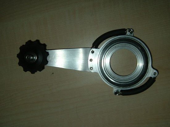

Interresante Konstruktion, ohne Drehmomentabstützung und Kettenspanner.
Die Rolle ist ja eher eine Kettenführung und starr oder? Wie spannst du die Kette beim Ein und Ausbau. Längt sich die Kette nicht beim einfedern?
Sieht jedenfalls schnörkellos aus und dieser Kettenspanner stört mich schon immer.

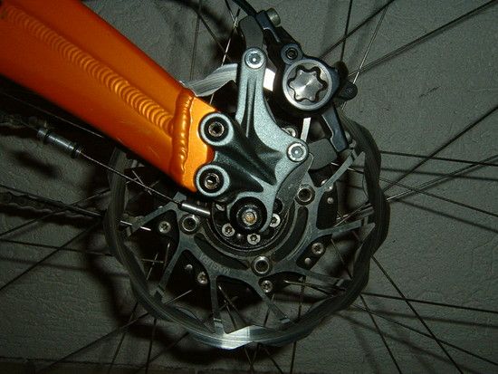

Hier sieht man die drehmonentabstützung, OEM2 am PM Adapter.
Nur weil es aussieht wie eine Kettenführung ist es noch lange keine Kettenführung. Den Kettenspanner habe ich selbst entwickelt.
An den Bikes sind ein paar ungewöhnliche Teile verbaut.
