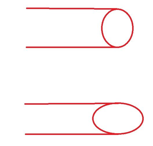

Bei der oberen Situation liegt die Kette auf mehr Zähnen auf als wie auf der unteren . Das ergibt auch die Bewegung am Schaltwerksarm.
Um das etwas zu präzisieren: wären die beiden Kettenstränge immer parallel, wäre die Umschlingung in beiden Fällen 180Grad und somit würde in beiden Fällen die gleiche Anzahl von Zähnen greifen. Dann gäbe es auch keine Bewegung am Käfig. Allerdings ist ja das Ritzel hinten fix im Durchmesser, so das sich der
Umschlingungswinkel am Kettenblatt etwas ändert (oben etwas mehr, unten etwas weniger), das führt dann zu den geringen Ausgleichsbewegungen des Käfigs.
