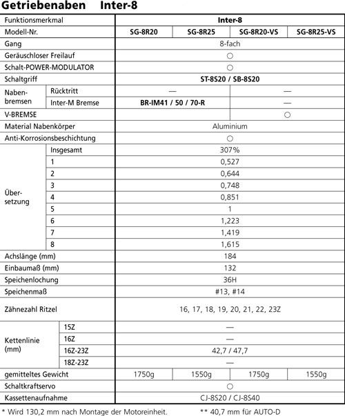

NEIN!!!
Die haben eine andere Kettenlinie (andere Ritzel mit bzw. ohne Kröpfung)!!!!
mögliche Kettenlinien der Inter-8: 42,7 und 47.7 (siehe Anhang)
mögliche Kettenlinie der Alfine (und deren Kettenspanner): nur 42.7 (wegen der "Schutzscheiben"?)
Bei vor. Kurbel sind die 42.7 dann aber nicht bzw. nur erschwert möglich!
Varadero
