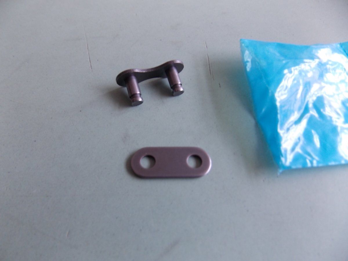

Ist es eine Kette für RBN, bzw. Getriebenaben? Wenn ja, welche Breite?
Oder ist es eine Kette für Kettenschaltungenenn? Wenn ja, 6/7/8-fach, 9-fach oder 10-fach?
Aber egal wie, Kettennietstift ist immer sinnlose Fummelei. Snap-On Kettenglied ist immer besser.
Edit, wegen zeitlicher Überlappung:
Für eine S1 immer Snap-On oder Federverschluß
Heiko du Fuchs. Das ist fiffig. Super! Ventillehre habe ich noch Rum fliegen. Super Tip! Probiere ich heute mittag.
P. S. Kann man die Bolzen einfach wieder durchdrücken?
So hab es probiert. Alten Stift einfach wieder durchgepresst. Dann vorsichtig durch leichte Schläge die Enden beidseitig aufgeweitet. Wieder wie neu. Danke an alle die geholfen haben.
