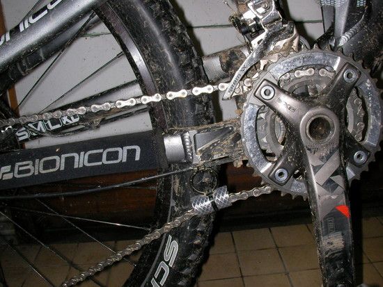

Hab ich auch eine Kettenführung "gebastelt"
Zuerst die Bilder.
Eigenlich ist es die Lösung von look kg 481 ans Edison XX angepasst.
2 Kabelbinder
1 stück Druckschlauch 2,5 kettenglieider lang
1 30mm Schlüsselanhängerring
Fertig
Bin erst einmal damit auf der Strecke gewesen und hatte glatt vergessen dass es eine Testfahrt sein solte :rolleyes:
Also mann Spürt und Hört nichts
=> Das O/Guide ist gelungen.

Na das will ich doch nicht hoffen, es sollte schon zu "Spüren" sein ;-)
Lösung :daumen:
BTW das Schaltkabel könntest Du in de Bionicon "Schützer" mit reinmachen dann schauts aufgeräumter aus.

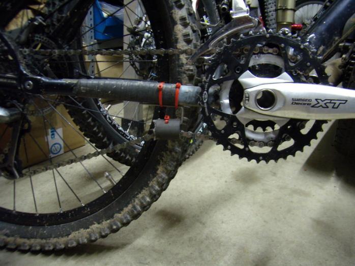

tolle Idee von Bionicon! Auf die schnelle nachgebastelt, 10min und kostet nix!
Bin eben ne Tour gefahren, so 40km.
Und funktioniert einwandfrei ohne Geräusche oder sonstwas. Nur schön, ist's nicht...noch! ist ja nur der erste Prototyp

Mal eine frage...an die ganzen kreativen hier. Muss an der kettenlänge etwas geändert werden (länger)? Der "laufweg" der kette is ja dann schon bissel länger. Oder habt ihr einfach eure KF's eingebaut ohne irgendwelche anpassungen???
Ist kein Problem! Die Kette wird ja nur ca2,5cm angehoben, je nach Kettenblatt.
Einfach auf vorne und hinten Groß schalten und dann an der Stelle wo die Führung hin soll, die Kette mit dem Finger anheben. Wenn dafür ausreichend Kette übrig ist dann ist gut!
Allerdings wirst Du in dem Gang wohl eher niemals fahren....:rolleyes:
