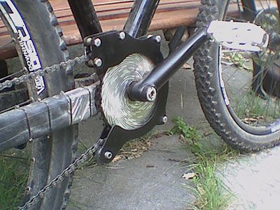

Soo, hab den Thread mal wieder ausgegraben da ich endlich meine Führung fertig habe.
THX an Damage Dan für den Tip mit dem Autolack... funzt wunderbar.

@ cookiemonster:
Deine Kettenführung sieht echt gut aus!:daumen:
Ich habe mir ja auch eine selber gebaut...Geht wunderbar und ist
wesentlich günstiger als eine zu kaufen.Wie ist deine denn befestigt?Ist die auch mit dem Innenlager verschraubt?

heyho,
da ich ja ma vor ner weile diesen thread aufgemacht hab, wollt ich jetzt ma meine kettenführung zeigen, denn endlich is sie fertig.
is nun das dritte model. erst hatt ich zu dünnes blech -> dauernd verbogen. dann war die ober führung zu klein und dauernd sind die distanzstücke auf die kette oda aufs kettenblatt gekommen und warn dann futsch. ausserdem wa die rolle schlecht gelagert.
so und nun hab ich sie fertig, hält seit nen paar tagen wunderbar, hoff das bleibt auch so. :) also die obere führung is an dem chaindog, wie man wohl sieht, angelenht, dann nur aufs kettenbaltt angepasst. das grundgestell is vonna alten amoeba führung. ... das wa die geschichte meiner kettenführung, für alle, dies interessiert.
zum material. da ich nich an carbon rankomme, musst ich was andres suchen. stahlblech wa mir zu shcwer und nun hab ich 3mm dickes verbundblech (alu - pvc). is schön leicht und verdammt steif. und es lässt sich wunderbar verarbeiten.
jedenfalls jetzt könnt ihr über mein amateurwerk kritisisern.
