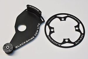

Vlt eine von Blackspire?

Danke dir, ich habe gerade nochmal google befragt und meinen Post oben geändert. Ein Bashguard für die Kurbel passt nicht, weil ich ein DM Kettenblatt habe.
