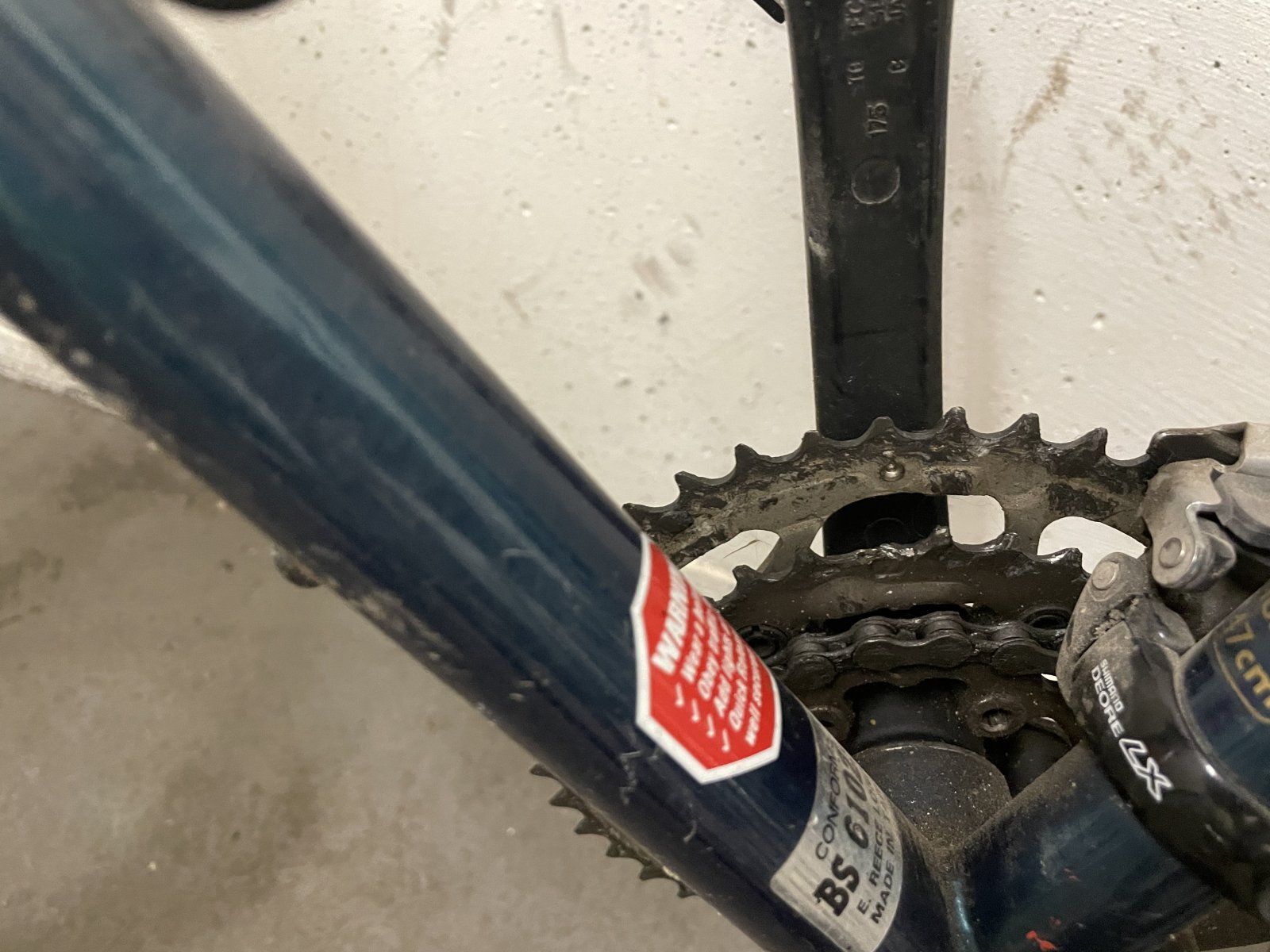

Ich möchte mein Univega Alpina 506 aus dem Jahr 1996 wieder flott machen.

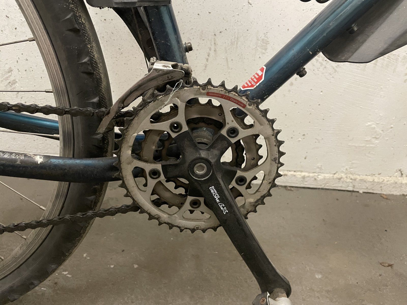

Beim mittleren Kettenblatt ist ein Zahn abgebrochen, sprich es muss getauscht werden. Es hat 32 Zähne und ist mit 5 Schrauben befestigt. Ich schicke einmal ein Bild anbei.
Wo finde ich ein passendes Kettenblatt, und welches wäre dann das richtige Modell?
Bzw. gibt es andere sinnvolle Optionen?

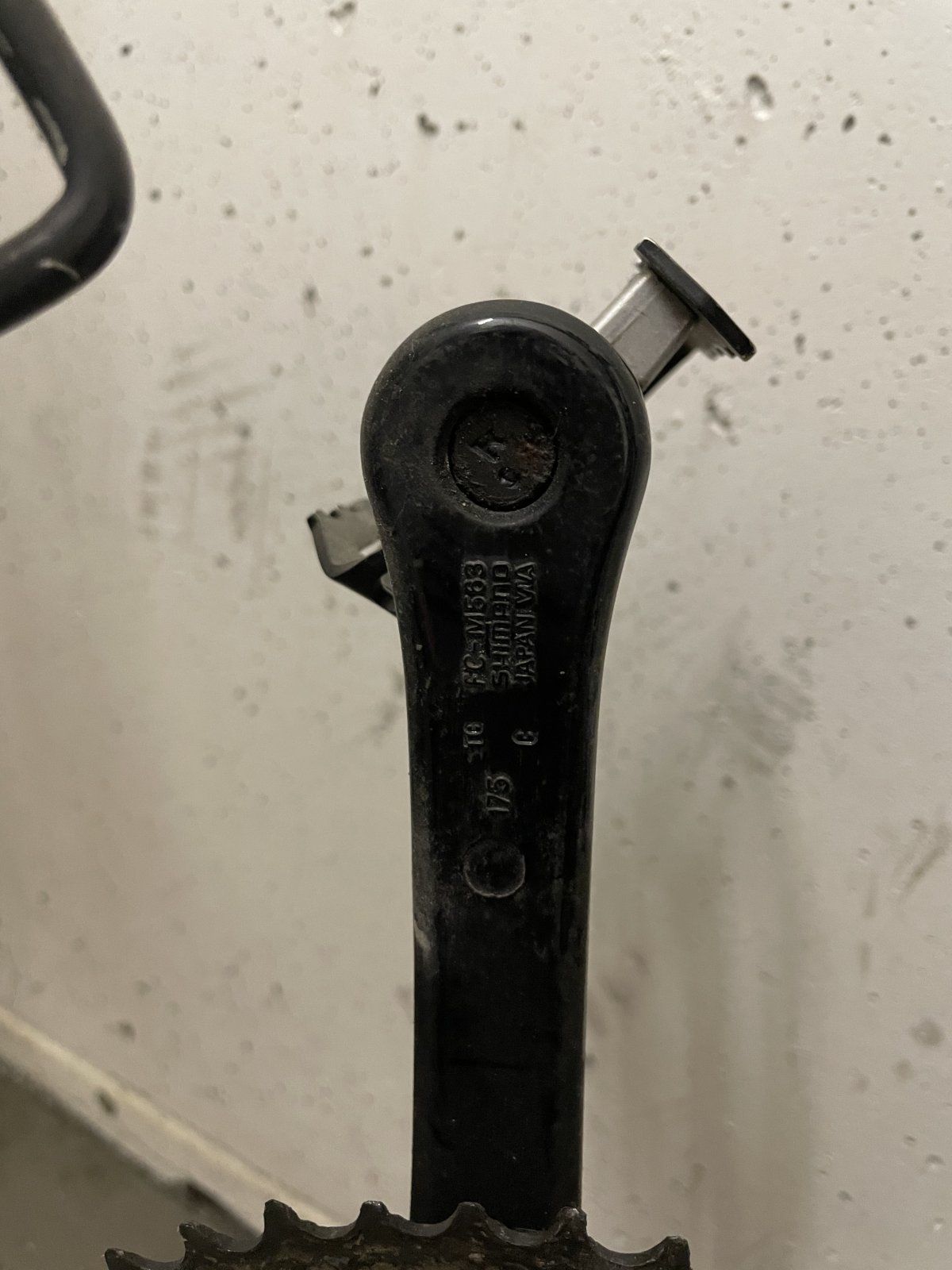

du benötigst duie komplette Kennzeichnung der Kurbel
steht von hinten auf dem Kurbelarm
FC-xxxx
dann findest du damit den LochKreis (LK) der Kurbel raus und kannst gezielt damit neue Blätter suchen
du benötigst welche mit Steighilfen am mittleren und großen Blatt
Der Lochkreisdurchmesser wird oftmals auch mit BCD (Bolt Circle Diameter) angegeben. In deinem Fall höchstwarscheinlich 94mm

Anbei ein Foto von der Innenseite der Kurbel.

Das Gebhardt Kettenblatt wäre nicht meine erste Wahl da es keine Kletterhilfen hat. Das TA würde passen.

Bist Du dir mit dem abgebrochenen Zahn eigentlich sicher ? Viele alte Kettenblätter haben absichtlich verkürzte Zähne als Kletterhilfe für die Kette .
Ich habe mal ein Bild angehängt, dass schaut mir jetzt eher nach einem Defekt aus.

Wieso muss denn die Kurbel runter? Die beiden äußeren Blätter kann man doch nach dem Lösen der Kettenblattschrauben über die Kurbel herunter fädeln. Erst das innere, mit seinem kleineren Lochkreis, passt nicht.
Oder ist das hier doch noch zu knapp?

Das ist doch 3x7, oder? Dann ist der Freilauf der Nabe zu schmal, als dass du auf irgendwas neueres upgraden könntest.
