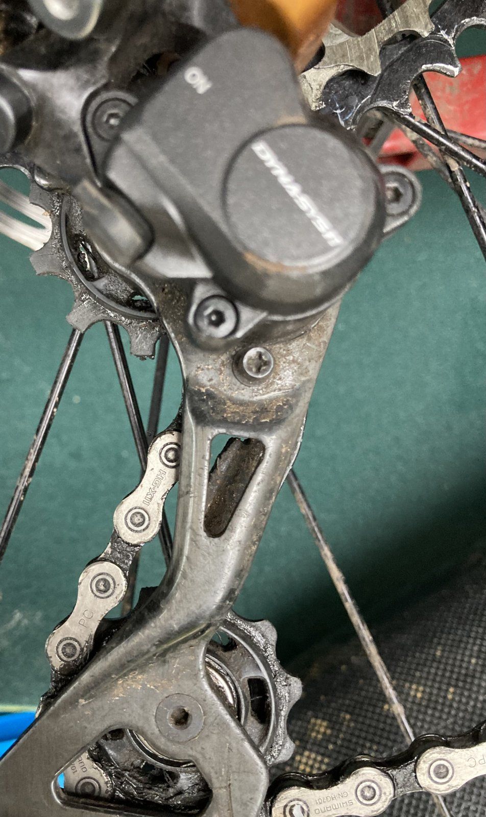

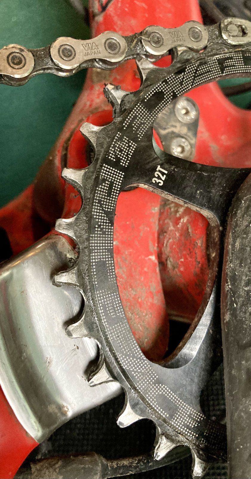

Moin liebe Kenner und Könner =)
Habe ein feines Gebrauchtbike zum testen und überschlage gerade akut die anstehenden Rep.Kosten. Kette gemessen, Kettenlehre liegt bei 0,1mm voll auf und hat noch ganz leichtes Spiel seitlich. Also dringend fällig. Frage mich nun wie sehr Blatt, Kassette (wurde mal ausgetauscht), Schaltröllchen mitverschlissen sind. Siehe Bilder. Habe aber nicht viel Erfahrung/Maßstab.
Anders gefragt: Neue Kassette auf verschlissener Kette sollte ja ne Weile gutgehen, ohne gleich verschlissen zu werden oder? Wv. Kilometer grob würdet ihr nem neuen Ritzelpaket zutrauen? Denn mir schauen die RitzelZähne noch gut aus, aber Blatt eher verschlissen (?).
M.E. schaltet alles knackig gut, außer runter manchmal nicht, was ich aber dem alten SchaltZug zuweise (Stahlmantel liegt stellenweise schon blank).
DANKE euch für Einschätzungen!!

Ist optisch sehr schlecht zu beurteilen.
Am Besten alle Verschleißteile kaufen, dann die neue Kette auflegen und schauen was nicht mehr zusammen passt. Diese Teile dann auch tauschen. Die übrig gebliebenen Teile brauchst dann irgendwann.
Eventuell hast du Glück und brauchst nur eine neue Kette.
Ich möchte mich meinem Vorredner anschließen: Rein von den Bildern her würde ich sagen du musst nur die Kette tauschen, speziell mit Kassetten kann man sich aber auch gut täuschen.
Probier halt erst Mal nur eine neue Kette (und Hülle mit Zug).
