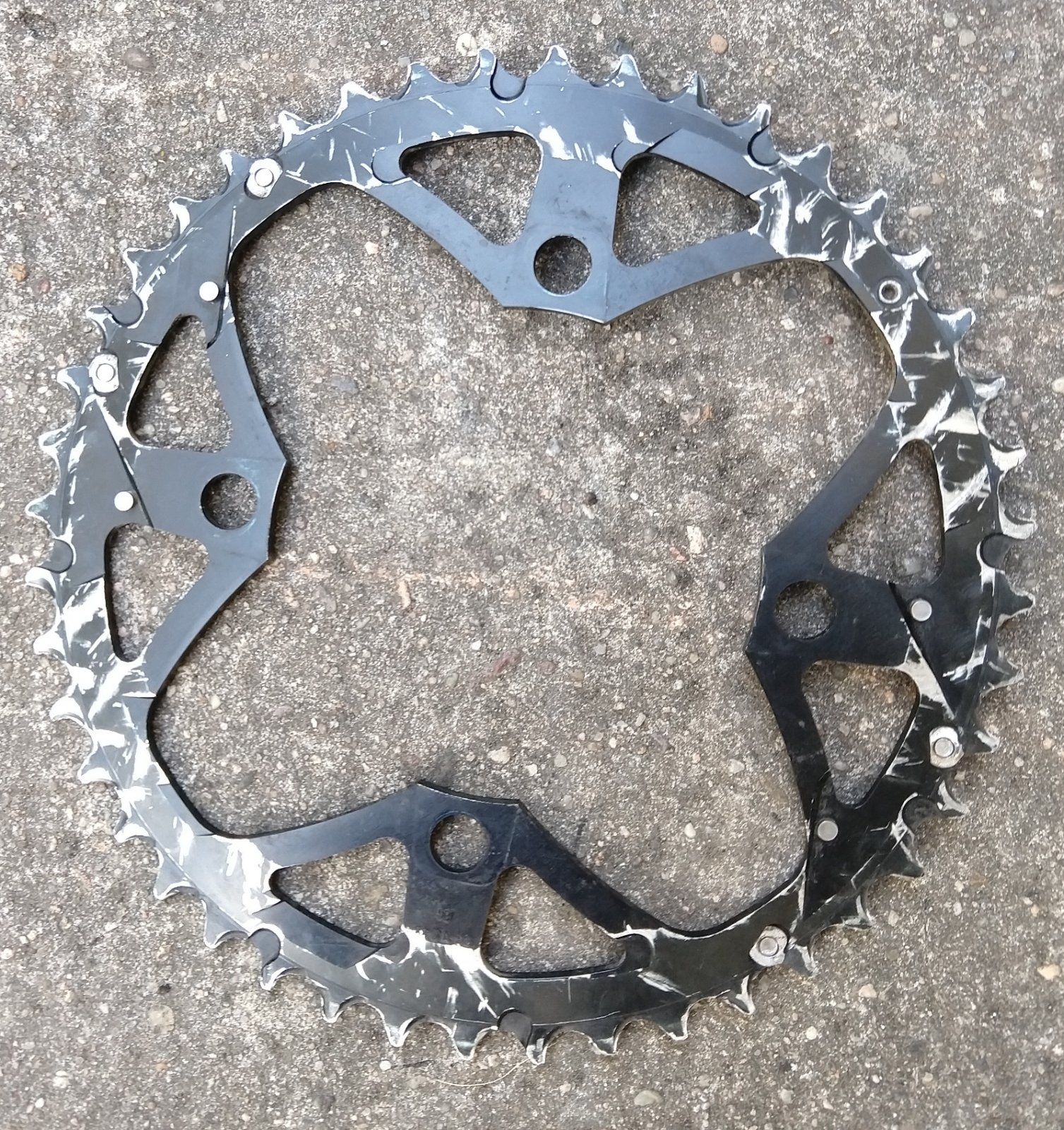

Guten Tag!
Ich habe bei meinem Cube LTD mit 3x9er Shimano (760er Kurbel) das mittlere Kettenblatt, die Kassette (CS-HG400) und die Kette (HG93 mit SRAM Powerlink) gewechselt. Nach dem Zusammenbau ist mir aufgefallen, dass die Kette vom großen Kettenblatt springt, was natürlich nicht sein sollte.
Dies tritt beim Vorwärtstreten ohne Last auf (MTB auf Montageständer) und scheinbar nur in Kombination mit dem größten Ritzel. Die Kette springt nicht seitlich vom Blatt sondern vorwärts / nach oben und liegt dann statt zwischen den Zähnen auf den Zähnen des KB. Die Ketten wurde gekürzt (auf die gleiche Länge wie die alte) und steht unter Spannung.
Ist das KB hinüber oder woran könnte das sonst liegen? Ich bin mir nicht sicher, ob das Problem schon vor meinen Umbauten bestand, da das eine doch recht ungewöhnliche Übersetzung ist.
Danke und viele Grüße,
Roland
