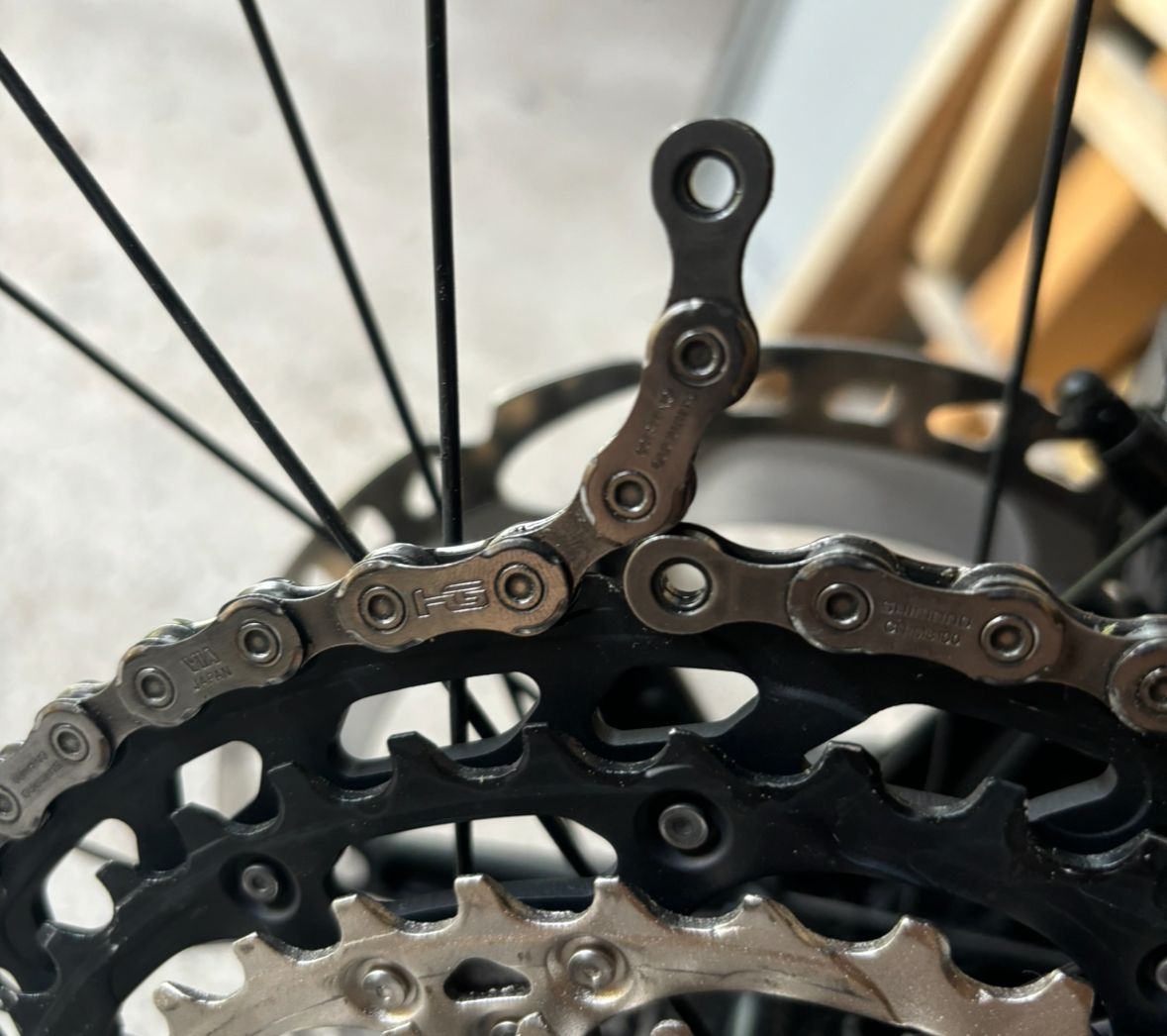

Habe voll eingefedert und die nur vorne aufs Ritzel und hinten aufs größte gelegt (ohne Schaltwerk) Wenn ich das Richtig interpretiere, ist das wohl viel zu kurz oder?

Anhang anzeigen 1919261Habe voll eingefedert und die nur vorne aufs Ritzel und hinten aufs größte gelegt (ohne Schaltwerk) Wenn ich das Richtig interpretiere, ist das wohl viel zu kurz oder?
Diese Kette ist nach der Anleitung von Shimano etwas zu kurz. Kuck mal selbst:

Wenn die Kette länger ist, dann kommt das obere Schaltröllchen etwas weiter nach oben bzw weiter vorn. Und dabei ist die Umschlingung größer, so dass es nicht überhuppen sollte.
