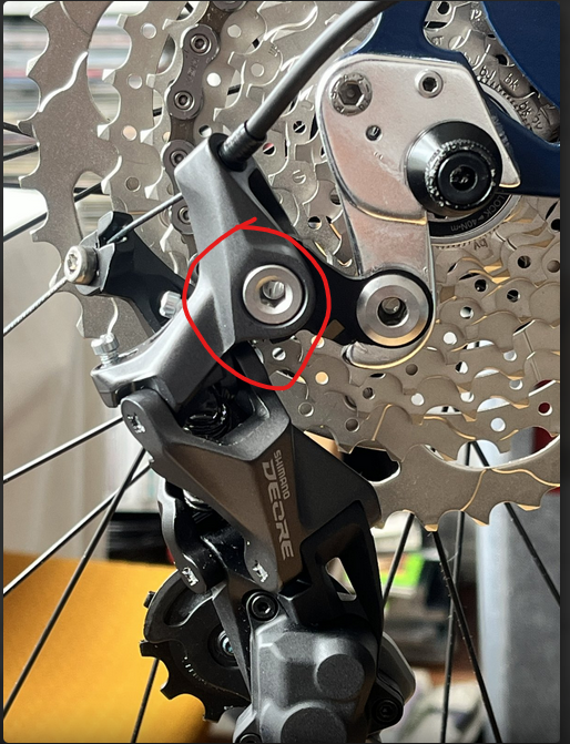

Ich versuche ein 90er Cannondale MTB mit einer 10fach Schaltung auszurüsten. Allerdings ist der Abstand vom Schaltwerk zur Kassette so gering, dass die Kette beim schalten zwischen Ritzel und Schalter steckenbleibt. Auf dem Bild sieht es aus, als ob das Schaltauge verbogen wäre, das scheint mir aber eigentlich gerade zu sein. Schaltauge ist sehr schmal an der Stelle wo das Schaltwerk montiert ist. Meine Idee: eine Unterlegscheibe zwischen Schaltwerk und Schaltauge um den Abstand zu erhöhen. Oder mache ich etwas falsch??

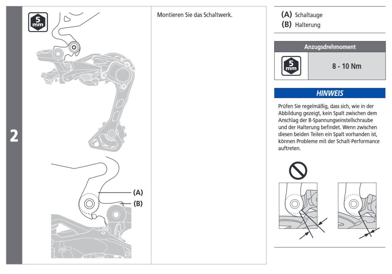

Irgendwie steht bei dir der Ausleger am Schaltauge komisch. Hast du die Montageanleitung beachtet, also dass zwischen Schaltaugennase und Anschlagzapfen-Ausleger kein Spalt sein darf:
Und als Nächstes: stimmt denn die Kettenlänge schon?
Geh halt genau nach Anleitung vor, dann muss das schon funktionieren.

Die Stellung des Ausleger kommt mir auch komisch vor, aber da ist kein Spalt mehr zwischen. An anderer Stelle wurde geraten, am Schaltauge etwas Material wegzufeilen.

dein Führungsröllchen steht zu weit von der Kassette ab, deswegen schleift der Ausleger für die Bowdenzugbefestigung an der Kassette/Kette (habe ich das richtig verstanden?). Du musst mittels B-Schraube um die markierte Schraube rotieren. Bzw, ich habe das gleich Schaltwerk, kann sein, dass du einfach kräftig von Hand ein wenig nachhelfen musst :)

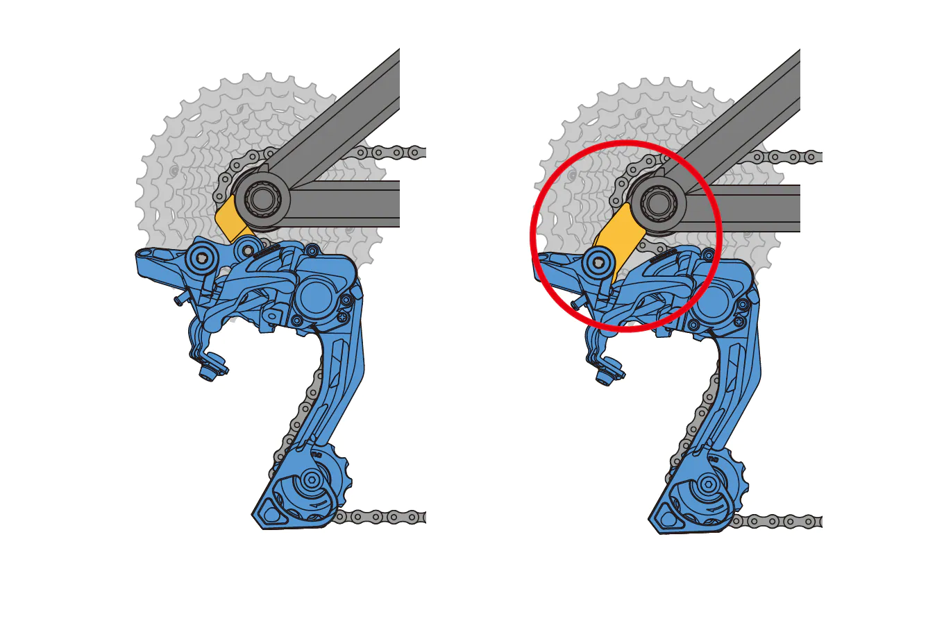

Ich meine auch, dass das Schaltauge schon stimmt, nur sollte der Ausleger in etwa waagerecht stehen. Damit könnte die erwähnte Sache mit dem Abfeilen der Nase am Schaltauge schon stimmen.

Bevor du das Schaltauge befeilst, kannst du ja noch ausprobieren, ob sich das Schaltwerk ohne Ausleger überhaupt am Schaltauge montieren lässt: Nur um auszuschließen, dass hier nicht doch ein Direct Mount-Schaltauge verbaut ist (was ich aber auch fast ausschließen möchte).
Das Schaltwerk muss um die markierte Schraube herum frei beweglich sein, sonst hat die B-Schraube keine Funktion.

B-Schraube habe ich ausprobiert, es ändert sich aber nur das Ritzel an dem es klemmt. Irgendwann klemmt es immer
Das Schaltauge ist von ca 1995, ich glaube, da gab es noch kein Direct Mount :) Dachte, es sei einfach kürzer als die modernen, aber ich habs ausgemessen und die Maße sind gleich.
Eigentlich kann es nur die Nase sein, aber statt zu feilen, habe ich mich entschlossen den einfachsten Weg zu gehen und die Kassette zu wechseln, die ist eigentlich eh viel zu groß für ein 26 Zoll Rad.

Die ganze Schaltwerksgeometrie stimmt so nicht. Du bist auf dem 4. letzten Ritzel und die Leitrolle ist schon viel zu weit nach hinten gedreht, wie wenn du auf dem letzten Ritzel wärst. Deshalb auch der große senkrechte Abstand zum Ritzel. Schraub doch mal das Schaltwerk ab, damit man die Nase am Schaltauge sieht. Die Stellung der Achseinheit ist schon von großer Bedeutung, so stimmt sie jedenfalls nicht.

Der Schaltwerk-Körper sitzt imho zu hoch/weit hinten, der sollte etwas mehr in Fahrtrichtung schwenken. Ist das Schaltwerk ohne geklemmten Zug leichtgängig schwenkbar?
Schaltarm darf gern fast gestreckt sein, dann ist die Kettenlänge am Optimum.
