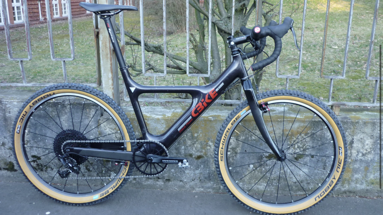

aber fangen wir mal von vorne an, das Bike wurde von Herman Holder entworfen und er hat das auch in Friedrichshafen produziert (und eben auch selber als C-Bike verkauft).
Hier, links, mit Joachim Winkelhock rechts:
Die Bike, der TE sollte das doch wissen 😜 , hat hier das Thema aber aus der Brille oder von der Marketing-Info von Staiger in 5 1993 veröffentlicht.

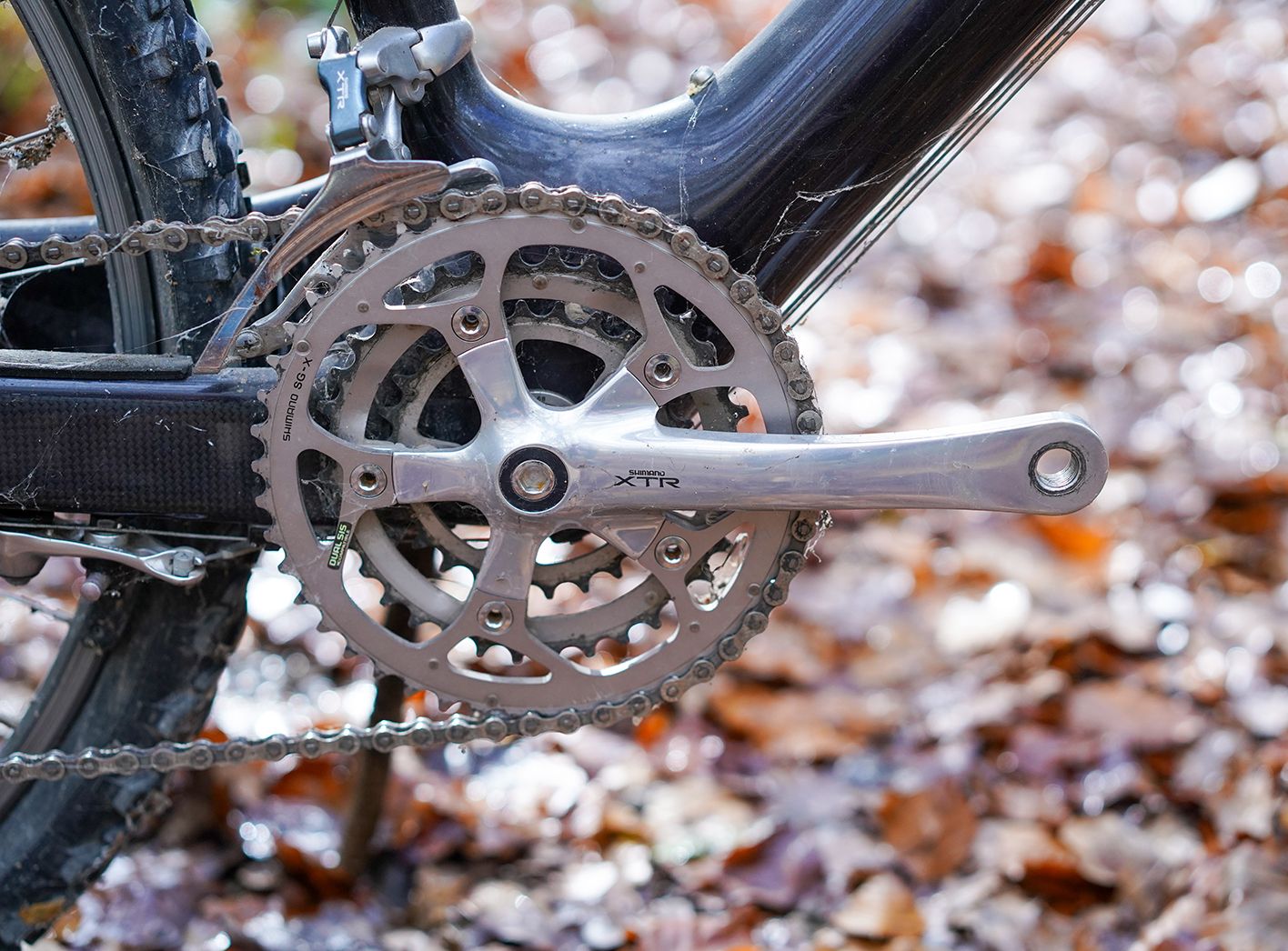

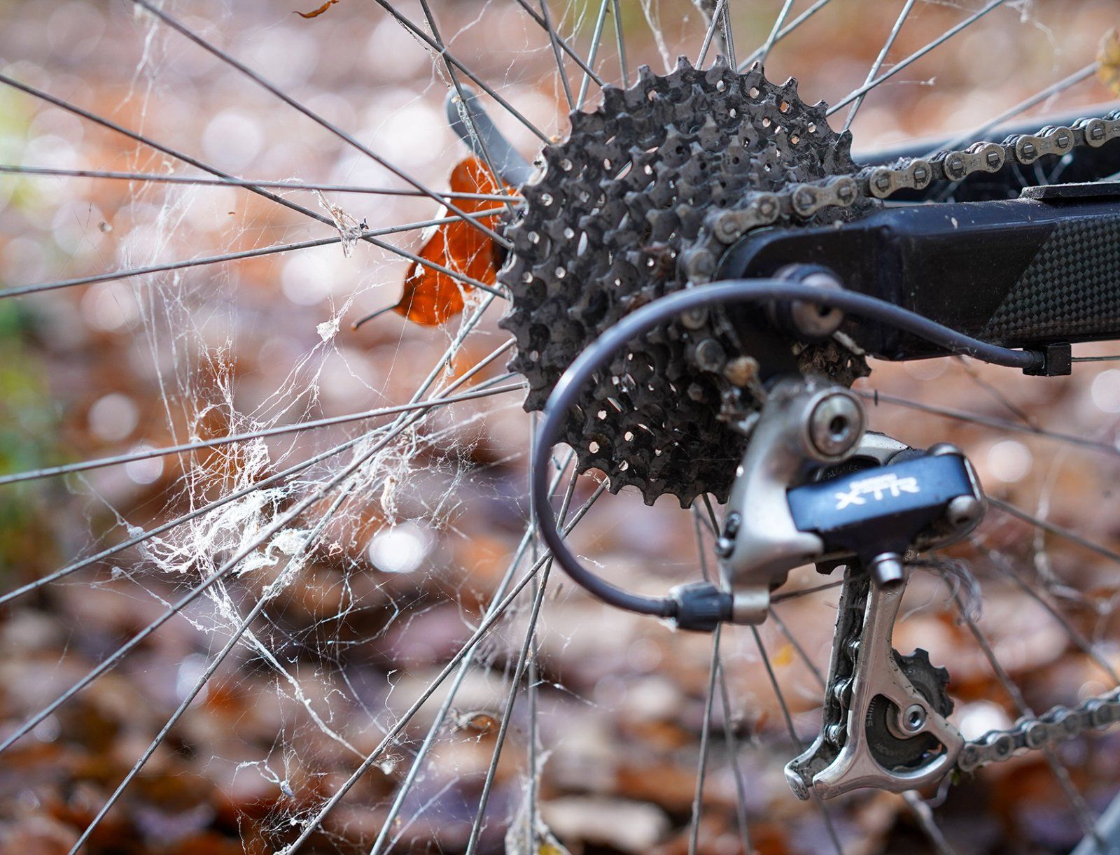

Die M900 wurde nur bis 1994 verkauft, ab 1995 war das die M910, 1996 dann die M950.

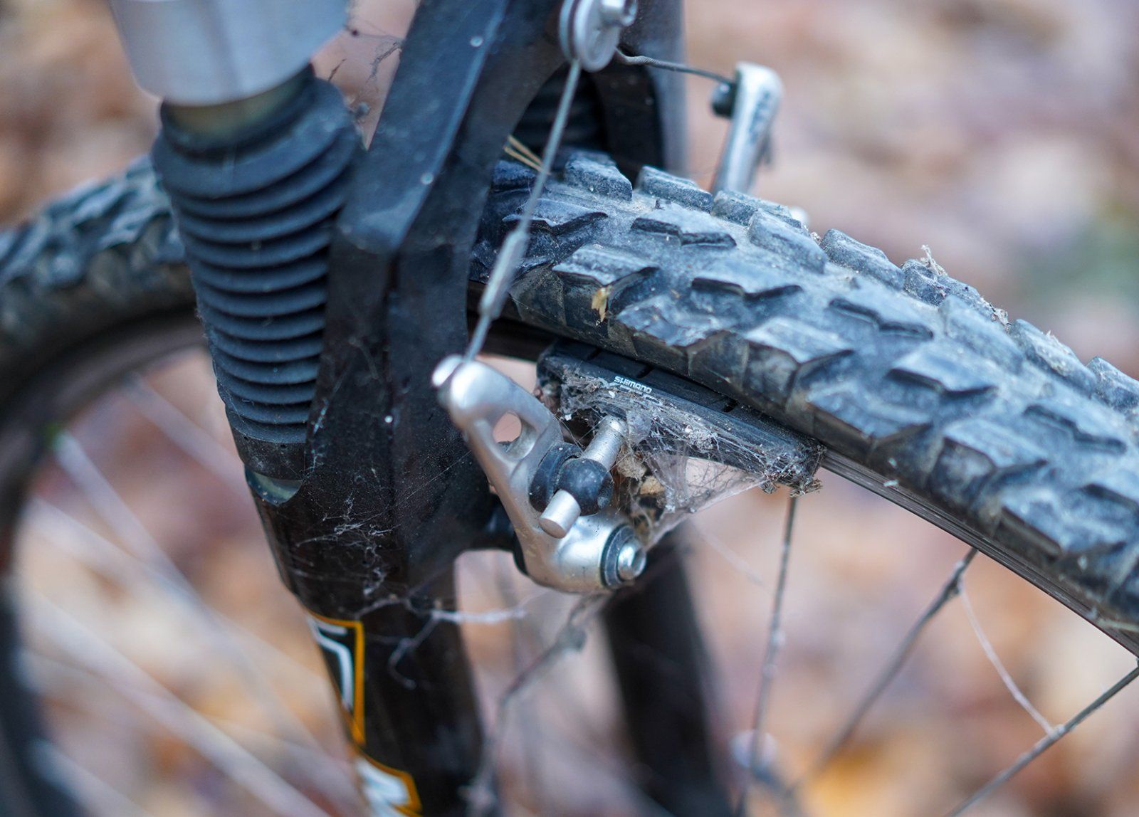

Ob hier jetzt eine M900 oder M910 verbaut ist, kann ich nicht erkennen, wegen der vorderen Canti-Bremse würde ich aber auf 1993 bis 1994 schließen. Die M910 von 1995 hatte schon Cartridge-Bremsbeläge.
Ja, ich tippe auch auf XTR 900 - sind ja auch noch die "schlanken" Nabenkörper verbaut, nicht die "Oversize" der 910er XTR.
Die Gabel passt nicht ganz "timecorrect" dazu - diese ist bestimmt später ergänzt worden, oder das Rad war ein "Ladenhüter" und der Händler/Verkäufer hat die Gabel als "Verkaufsargument" dem Rad eingepflanzt. Die Gabel sollte ca. von 1996 sein. Der Rest ca. 1993 - 1995.

Wenn du mit dem Bike den Tremalzo fahren möchtest, dann wäre die Manitou vielleicht gar nicht falsch. Aber, funktioniert die Gabel überhaupt noch? Wenn ja, würde ich 'nen Flite draufsetzen, evtl. die Stütze tauschen, und ab nach Riva.
Ah ja, auf jeden Fall noch Kool Stop Bremsgummis und neue Reifen. ;)
Ich glaube, so mache ich es. Gabel lassen. Dafür Flite drauf und eventuell ne geilere Stütze. Und zack, rauf auf den Tremalzo!
Aber taugt die Gabel wirklich noch? Mir ist eigentlich kein Bike mit der Mach5 begegnet die heute noch funktioniert. Meistens steinhart.
Andererseits findet sich durchaus noch ne alte Mag die noch Spaß bringen kann.
Gut, auch die älteren Manitou Gabel brauchen fast alle ne Überarbeitung, nur da lässt sich das noch einfacher machen und M1-4 sehen wenigstens cool aus.
Während das Ding bei Dir so - naja - ein bisschen das langweiligste Teil am Bike ist...
Aus optisch Gründen würde ich auf ne Mag umrüsten.
