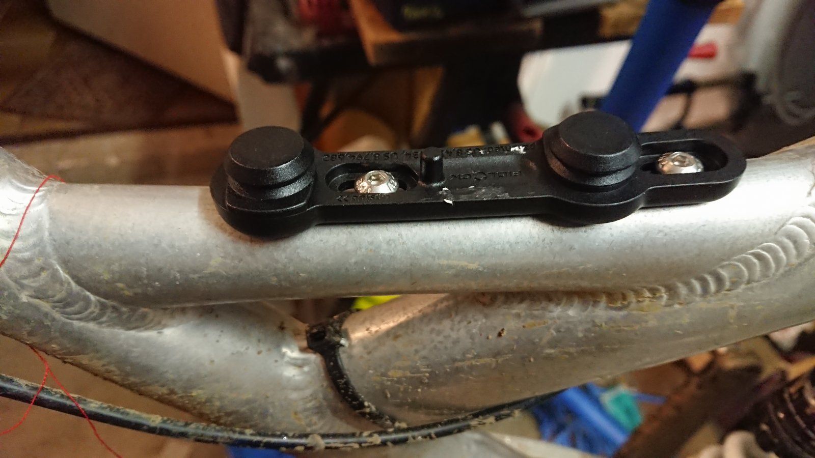

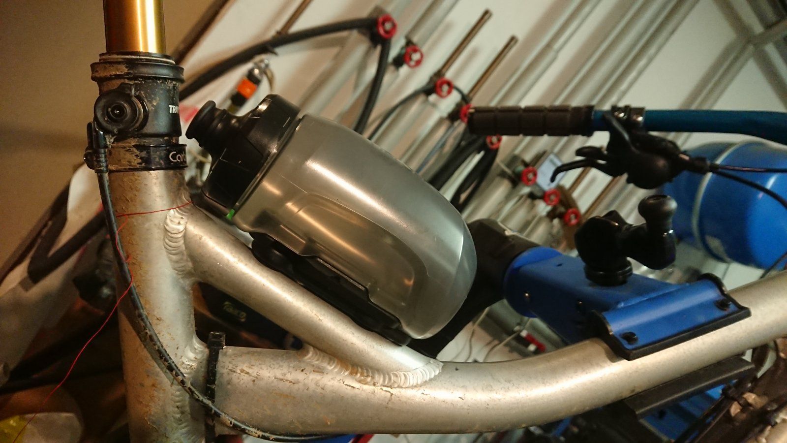

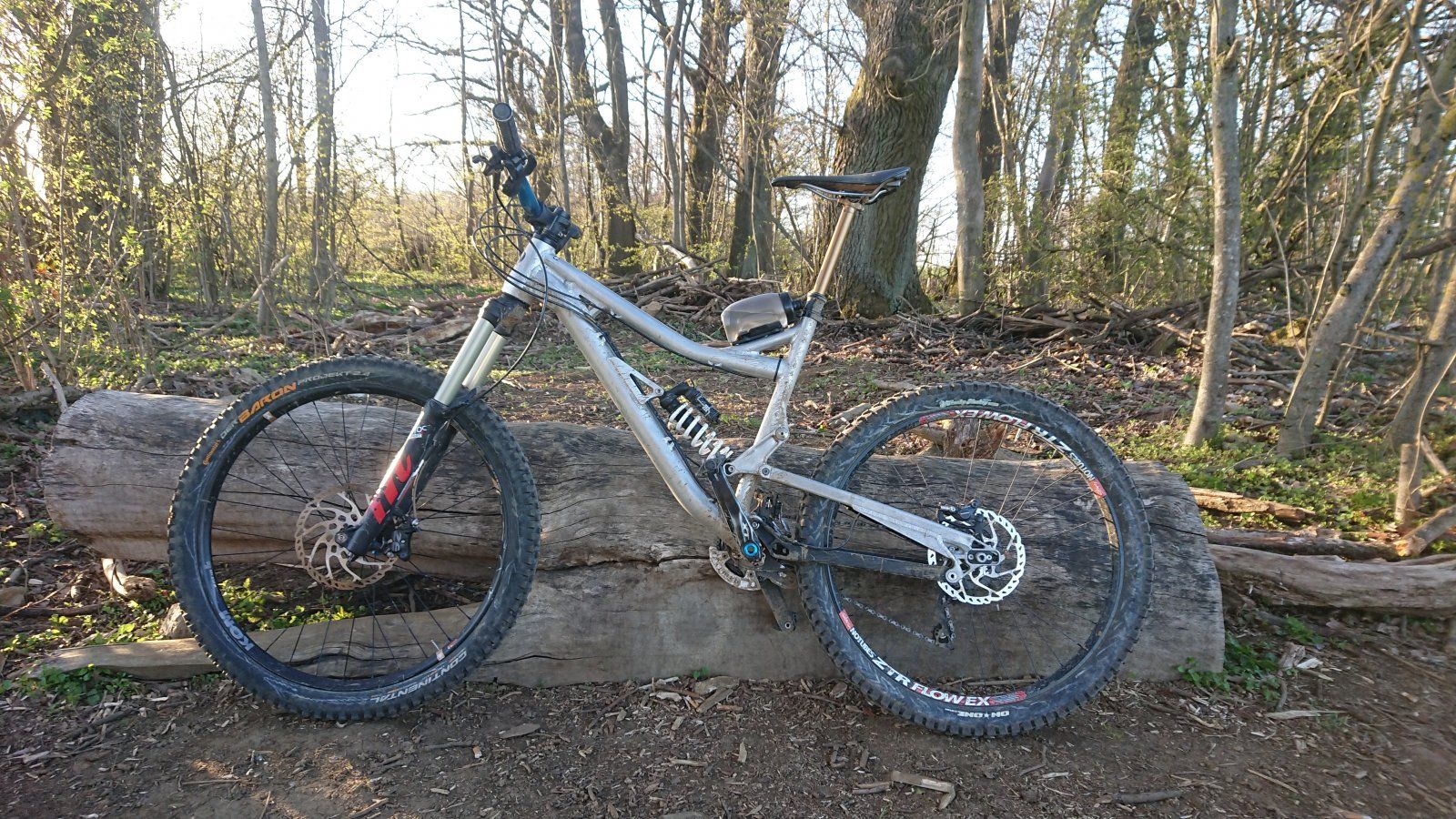

Ich bin sehr überrascht wie gut die kleine 450ml Fidlock-Flasche am Rad hält. Auch bei Drops und Beinkontakt habe ich sie noch nicht verloren. Das hätte ich nie erwartet.

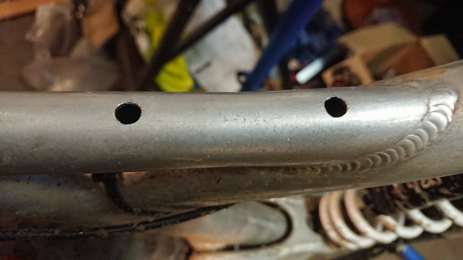

Mit M5 Alu-Nietmuttern.
Würde ich es nochmal machen, würde ich M4 Edelstahl-Nietmuttern setzen. Da sind die Löcher 1.2mm kleiner.
Die Idee zur Befestigung habe ich aus dem Alutech ICB 2.0 Thread.
Fidlock bietet mit dem Monkey-Link auch eine Universalbefestigung an. Die habe ich hier liegen, aber noch nicht ausprobiert.
Mein Zweitrad hat eine durchgehende Schweißnaht längs auf dem Oberrohr. Da gestaltet sich die Nietmutter zu setzen als schwierig.

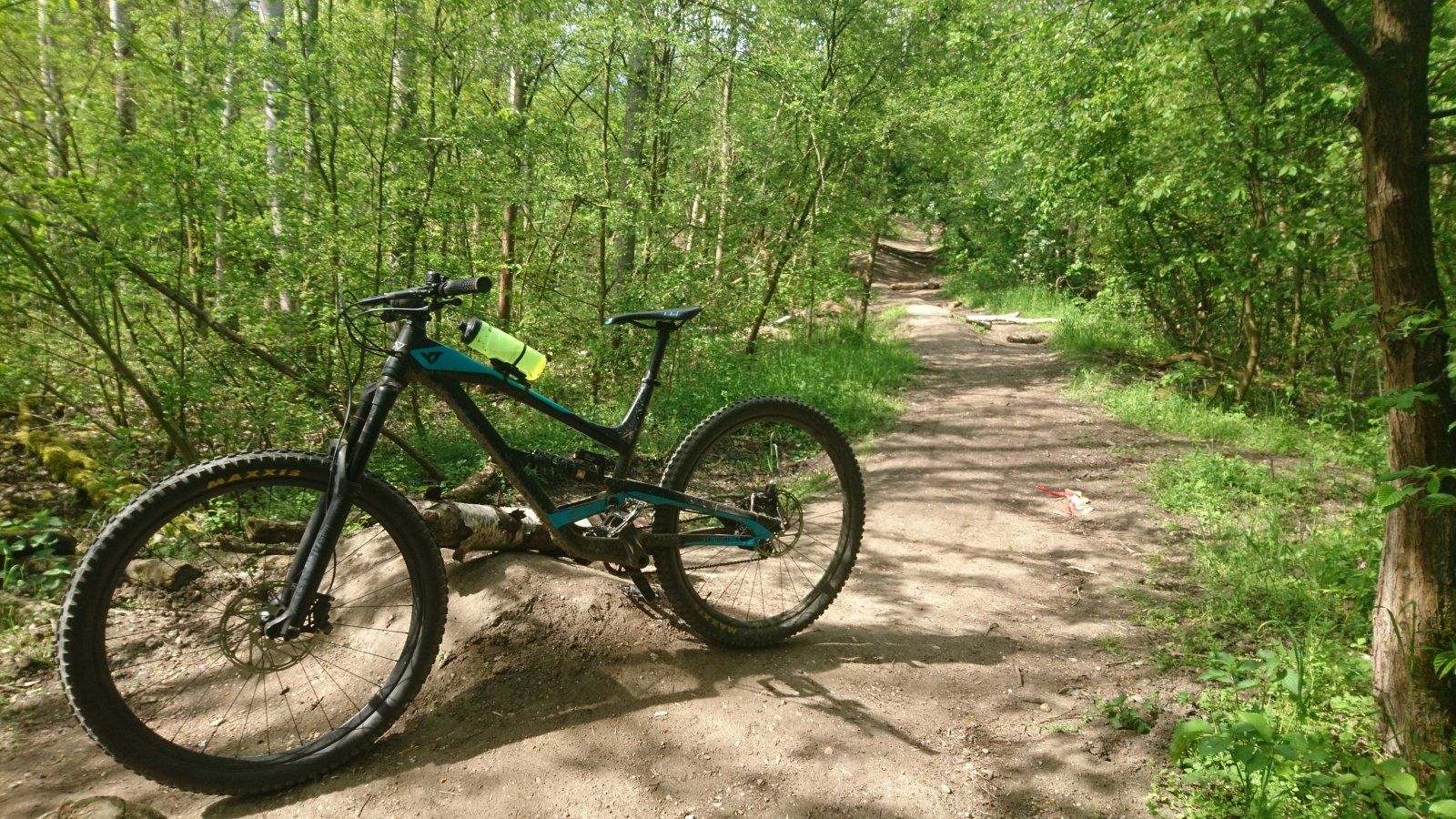

Monkey Link.
Wie gesagt, die Flasche hält überraschend sicher auf der Base. Und der Halter stört nicht, wenn keine Flasche drauf ist.
