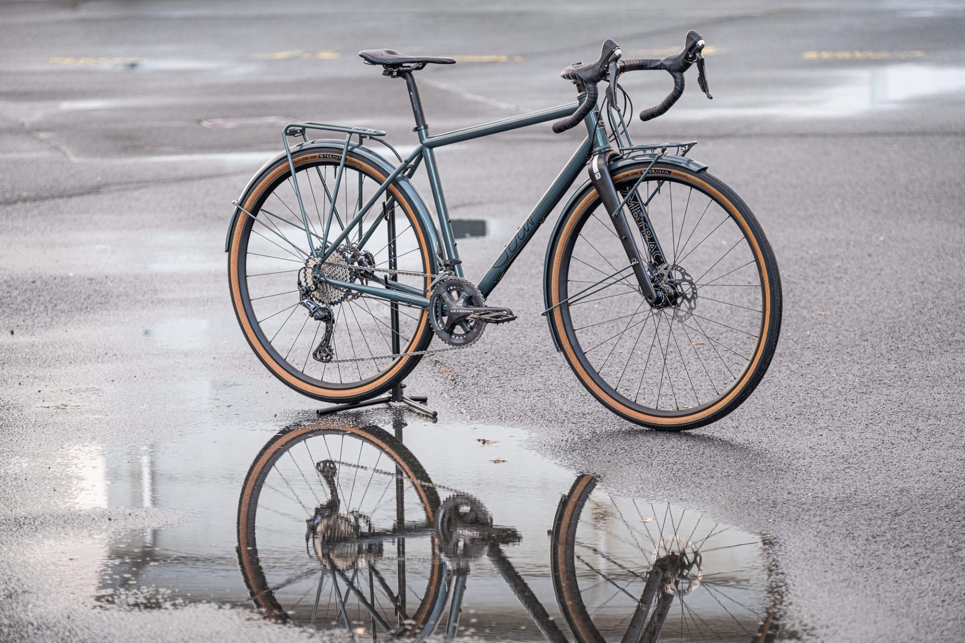

Das Rad und Füße weitestgehend trocken bleiben? Also etwas mehr als Steckbleche abdecken, wie z.B. hier:
