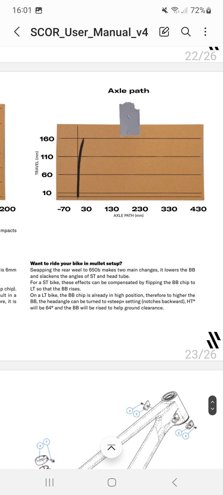

Spire und Scor sind leider beide 29. Das Scor wäre sonst zusammen mit Deviate und Forbidden vorne dabei. Das Warden ist leider abgrundtief hässlich.
Das Scor kannst du als mullet fahren. Der Rahmen ist dafür vorbereitet und wird auch von Scor so beworben. Fahre es selbst Mullet.
