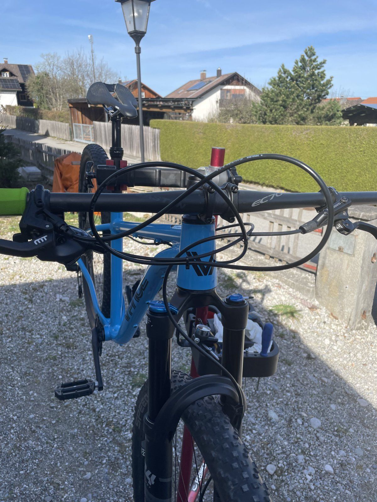

Ja, Tochter ist jetzt auch 1,55m. Dann könnte sie das MAX29L ca. 2 Jahre fahren. Hast du ein Bild vom Rad?
nein, das liegt in Einzelteilen am Dachboden, Aufbau ist in den Pfingstferien geplant
