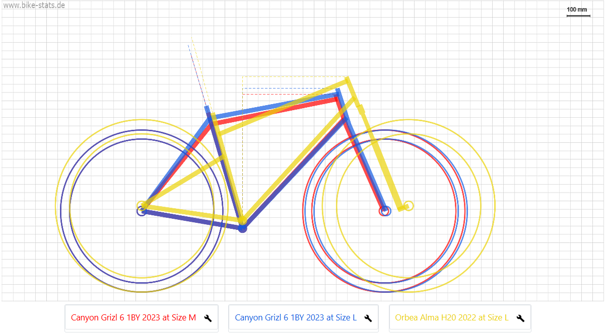

Allerdings bin ich bei der Rahmengröße sehr unsicher. Ich komme mit meiner Körpergröße gerade so an Größe L ran, allerdings empfiehlt mir der Größenrechner wegen der kurzen Beine Größe M. Sollte es nicht genau andersherum sein?
Bei kurzen Beine macht doch ein längerer Rahmen mehr Sinn.
Aktuell fahre ich das Orbea ALMA H20 2021 in Größe L und finde die Geometrie wirklich am besten von den Fahrrädern dich ich bisher hatte.

Jedenfalls: würde eher nach der Länge gucken (Reach) Sattelhöhe lässt sich am aller aller leichtesten einstellen, Lenker näher oder weiter weg dagegen sehr.
Habs schon öfter geschrieben: Grizl ist ein echt sportives Rad. Eher lang und tief. Würde deshalb eher zu M tendieren. Habe bei gleicher Körpergröße eine etwas größere Schrittlänge ( 86 - 87 ). Mir passt M jedenfalls gut, würde nie das größere nehmen wollen.

Ich glaube - sorry, will Dir da wirklich nicht reinreden - tatsächlich dass ein M besser wäre. Spacer, Vorbau drehen....Lenker kriegt man hoch. Sattel sowieso. Aber ein ggf. zu großer Reach ist einfach komplizierter. Naja, man kann ja probieren. Weit ausgezogene Sattelstütze ist halt meistens dem aktuellen Design geslopter Rahmen geschuldet.
