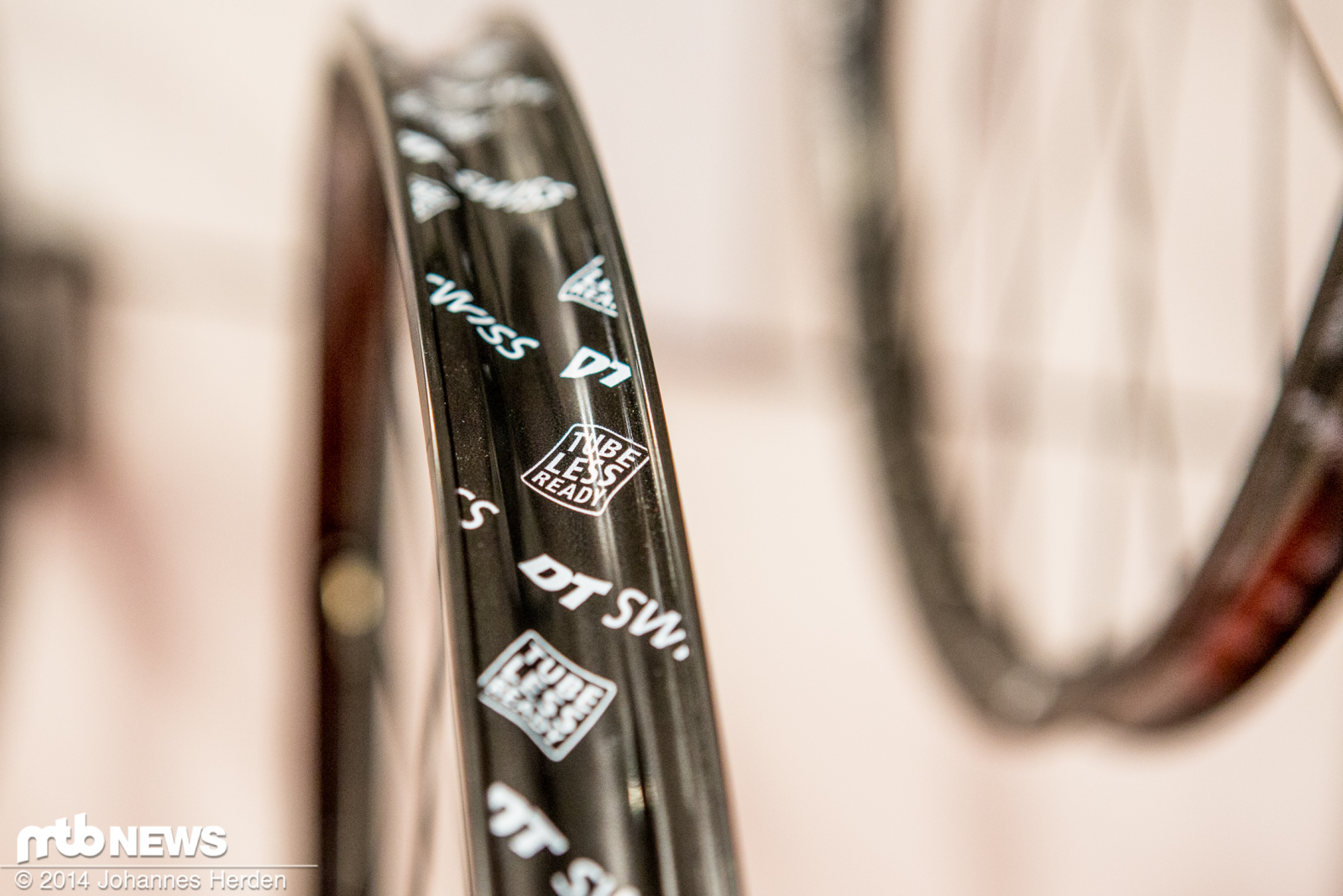

Aussage von DT Swiss: "Alle DT Swiss Lauffäder sind tubeless Ready und die ASM-Versionen werden mit montiertem Tubelessband und den entsprechenden Ventilen geliefert."
Ist ASM AfterSalesMarket? Sowas ist dann der LRS von @muelsan vermutlich.
Könnte sein
Genau. Habe ihn als 2. LRS gekauft.
