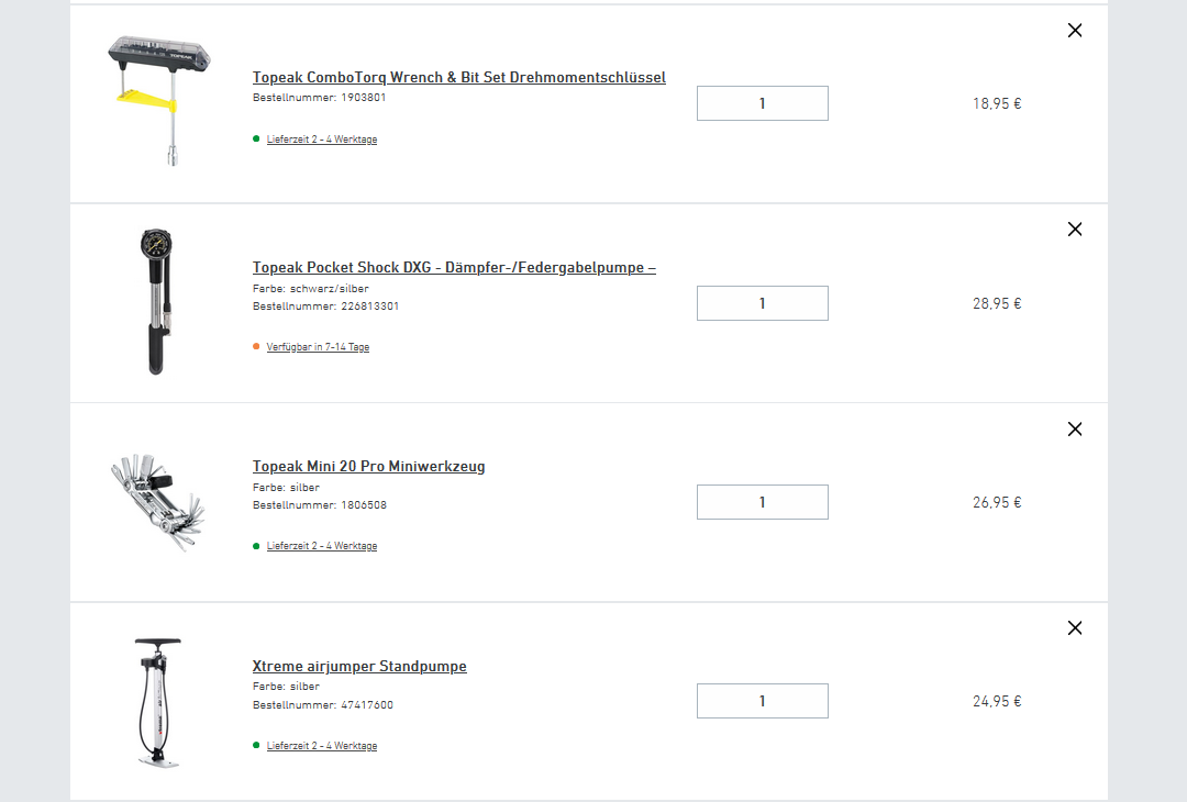

habe mich nun fürs RM 2.0 entschieden obwohl dieLieferzeit so lange ist. Habe jetzt noch die Werkzeuge die Orby vorgeschlaggen hat mit in den Warenkorb reingenommen. Außer die kleine Handpumpe müsste ja alles dabei sein oder gibt es hier noch das ein oder andere was ich bräuchte ? Haben die Ventile einen besonderen Anschluss weil nach Standart sieht mir das beim RM 2.0 nicht aus oder ?
Sind die Laufräder beim RM 2.0 bereits tubeless rdy? steht jetzt nichts mit dabei ? bzw. findet ihr eine Umrüstung auf tubeless ist sinnvoll ?
Super herzlichen Glückwunsch 👍 welche Größe und Farbe?
Zum Zubehör; den "Drehmomentschlüssel" kannst imho streichen, bei Alu kann man das genauso gut mit Gefühl machen, oder kauf nen richtigen so im die 50€. Zusätzlich würde ich noch einen Luftdruckprüfer für die Reifen bestellen...der günstige von Schwalbe reicht.
Und je nach dem wie du fährst (mit Rucksack oder ohne) währe eine kleine Rahmentasche (altern. auch Satteltasche) nicht verkehrt. So hast du dein Multitool immer dabei.
Und um nicht mitten im Trailspass aufgeben und nach hause laufen zu müssen kann ein Ersatzschlauch passend zur Reifengrösse auch nicht schaden. Bei Tubeless in meinen Augen sogar Pflicht. Denn wenn das Loch im Reifen zu gross sein sollte kann auch die beste Dichtmilch nichts mehr richten. Wenn du ohne Schlauch dabei einen Platten hast läufst du zwangsmässig heim.

Danke habe es in L genommen und in der Farbe Light Olive finde das Grün sieht mega aus.. Lieferzeit 17 Wochen aber ich mein was willste machen... hoffentlich bringt es mir dann so viel Spaß das ich darüber hinwegsehen kann. Alles klar der Drehmoment ist weg dafür der Luftdruckprüfer. Wegen den Aufsätzen für die Pumpe ? Da ist der Richtige mit dabei hoffentlich oder ?

Wollte mir so eine kleinen Fahrrad-Rucksack vondeuter mir zulegen damit ich wie du schon sagst Ersatzschlauch, kleine Pumpe und das Multitool immer dabei habe..
Ich denke schon. DT Swiss LRS sind so viel ich weis immer Tubeless Ready. Die Reifen sind es auch.
Also bräuchtest du nur Ventiele und eine Dichtmilch.
Ich würde sagen ja. Der Rollwiederstand ist geringer (habe zwar noch nicht viel davon gemerkt). Die gefahr einer Panne ist auch geringer, da kein Schlauch vorhanden ist, der irgendwo eingeklemmt werden kann. Zudem dichtet die Milch kleine löcher von selbst. Unter Umständen merkst du unterwegs nicht einmal, dass du ein Loch hast. Erst zuhause wenn der Reifen an gewissen stellen feucht ist, siehst dus.
Ja sollten sie sein, werden es zu 99% sein. Hatte bzw. die E1900 liegen noch bei mir rum.
Ist nicht verkehrt wenn du das Bike wirklich artgerecht bewegen wills.
Hat @muelsan schon passend beantwortet.
Da ich schon eine Frage ahne.
In den Felgen ist ein Felgenband original verbaut und kein Dichtband, muss also raus. Mit etwas Glück werden tubeless Ventile mitgeliefert. Wenn nicht einfach ein Set kaufen.
Das Dichtband muss breiter sein als die Innenweite der Felge. Die M1900 gibt es als 25mm und 30mm innen. Tippe es ist die 30mm innen, dann brauchst mindestens ein 32mm Band, ich verwende 35mm.

Find ixh super wie du mir sxhon meine Fragen im voraus weist :D
Versteh nicht wieso sowas bei der Ausstattung nicht mit dabei steht. Wird aber wahrscheinlich auf den Felgen vermekt sein wie bei nem Auto oder?
Genau das mit dem Felgenband sollte aber auch kein Problem sein hab da auf YT schon son Umrüstungsvideo gesehen. Blöd Frage gibt es eine Dichtmilch die zu Empfehlen ist? Am liebsten mit so einem Messbehälter. Die Tubelessventile werden mitgeliefert bei Rose
Weil ein Schlauch drin ist. Und ein Dichtband muss sauber und dicht verlegt sein. Einige hantieren mit dem Reifenheber drin rum und zerstören das Dichtband sonst, außerdem muss das Ventil dicht drin sein.
Deswegen der Link mit den Reifenhebern. Mein Kumpel hat sein Tublessband zerstört mit anderen.
Hab es erst am Weekend flicken müssen, jetzt ist auch das ungeflickte undicht nach 2 Tagen :rolleyes:
Und meins musste ich auch neu reinziehen nach 3 Tagen dicht :rolleyes:
Glaubensfrage. Hatte früher nie Probleme mit Conti, hat mir an einem Weekend 13 Stellen abgedichtet, am anderen Bike versagt wo Schwalbe Doc Blue sofort gedichtet hat. Aktuell Schwalbe bei mir wieder, ist das Stans zur Info.
1€ im Supermarkt.
Ich knalle in meine 2.35 immer 100ml. Das bleibt locker 6 Monate flüssig. 120ml in meine 2.5, war nach 6 Monaten noch was drin.
Dafür hat man das Gefühl einen Swimmingpool zu fahren von den Geräuschen wenn das Laufrad schüttelst :D
