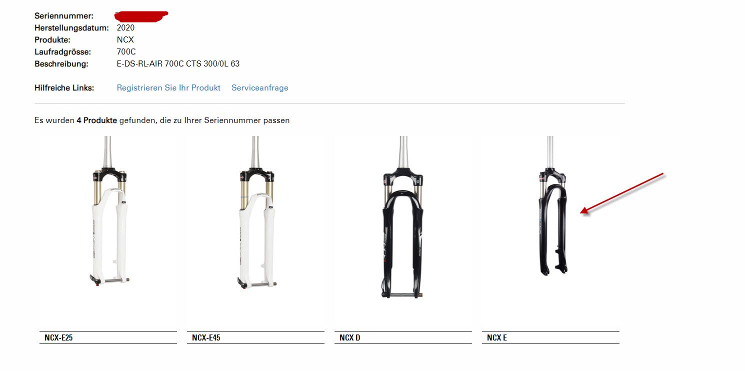

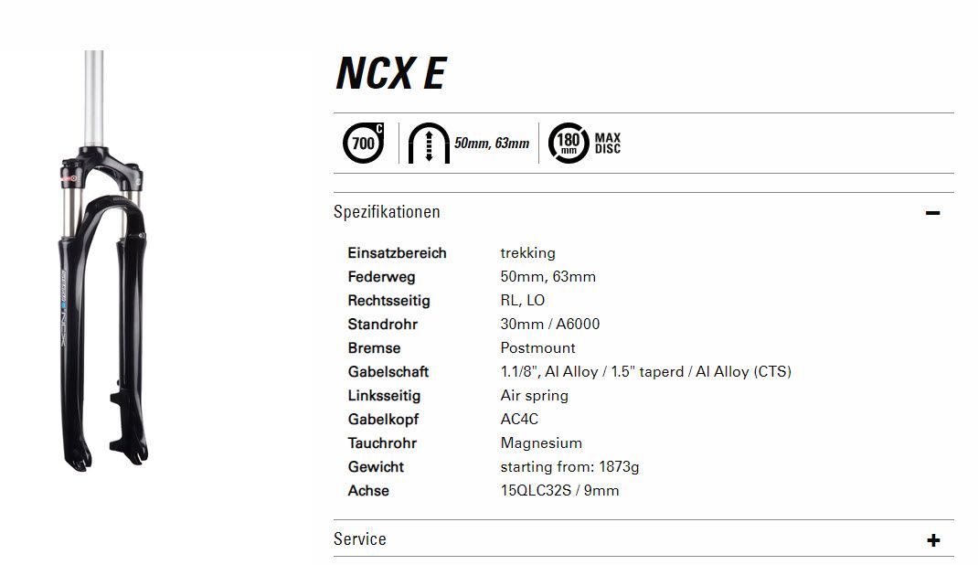

nach Überprüfung der Seriennummer auf der hp von SR, sollte die hier wohl die bei mir verbaute sein,
ist sie in der Tat ne ganze Klasse besser, als z.B. die RST Vogue Air 75mm, obwohl die RST geringfügig leichter ist (in dem Fall zu vernachlässigen), einen längeren Federweg hat und die Zugstufe separat eingestellt werden kann?
habe hier im Forum sehr oft das Gegenteil zu lesen bekommen, v.a. beim Vergleich SR NCX vs. RST Vogue Air.
