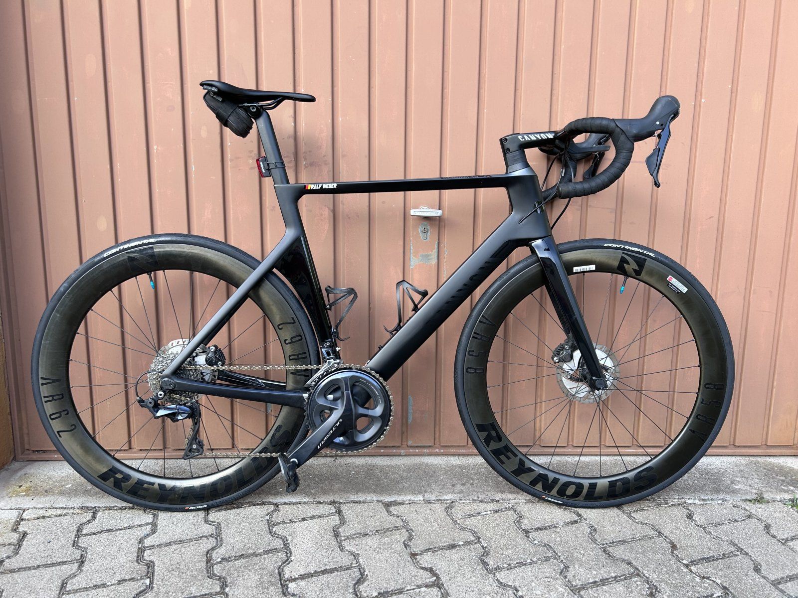

Hier mal mein Aerorad…
Komfort sieht anders aus.
bin jetzt 51, keinerlei Probleme selbst bei Runden > 180km
