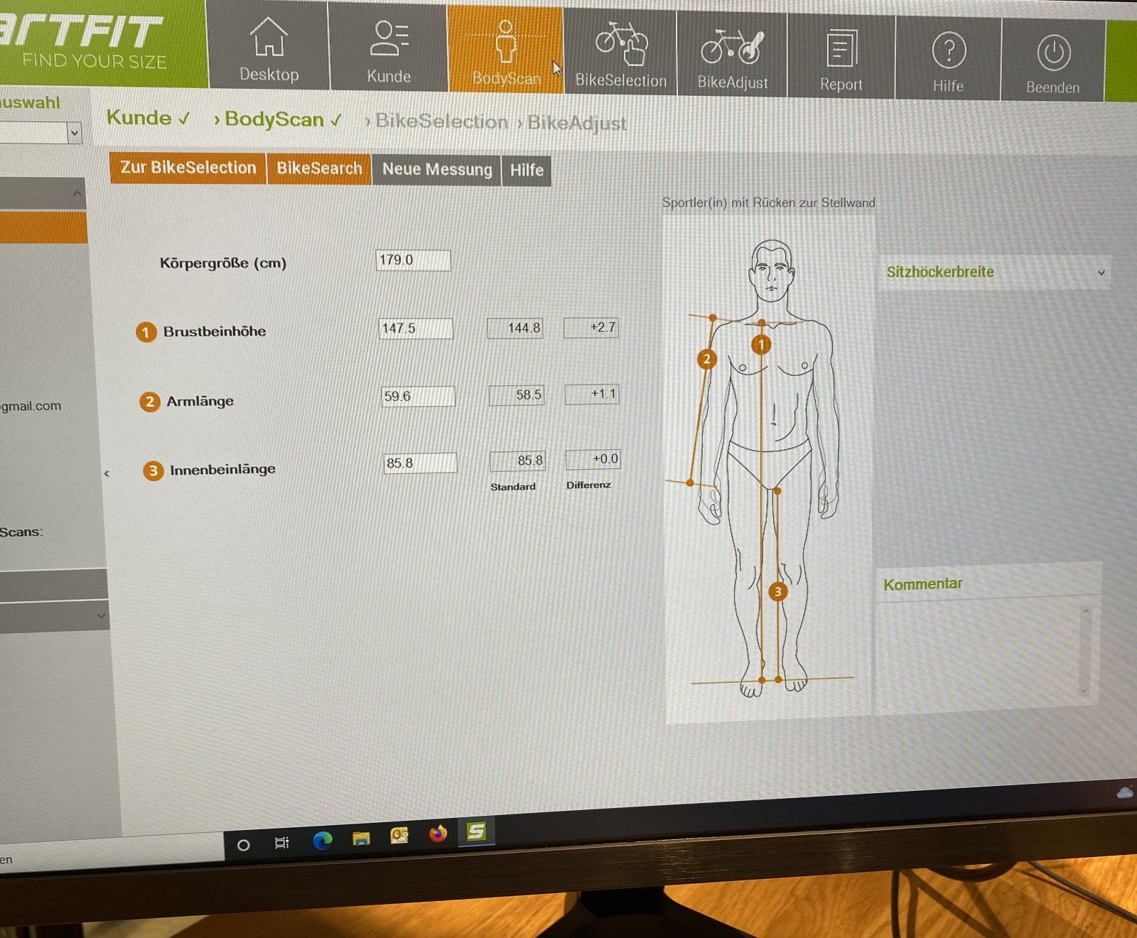

auch ich brauche euren Rat zur passenden Rahmengröße für das Backroad CL Carbon. Mit Körpergröße 1,79m und SL 85,8 komme ich nach der Formel SL x 0,66 = 56,6 zwischen den Rahmengrößen 55 und 57 raus, näher an Rahmengröße 57.
Nun sagen einige von euch aus Erfahrung, nimm die kleinere Rahmengröße 55, sei kompakter/agiler. Nun frage ich mich (eigentlich euch 🫣),
  • wäre beim größeren 57er mein Oberkörper zu kurz, oder aber meine scheinbar etwas längeren Arme genau richtig?
  • wäre beim kleineren 55er Oberkörper noch okay aber meine überdurchschnittliche Armlänge zu lang?
Ziel für mich wäre ohne Umbau am Vorbau etc. alles belassen zu können. Hier mal mein Maßblatt aus dem Fachgeschäft (kein Rose-Geschäft).
Danke euch!

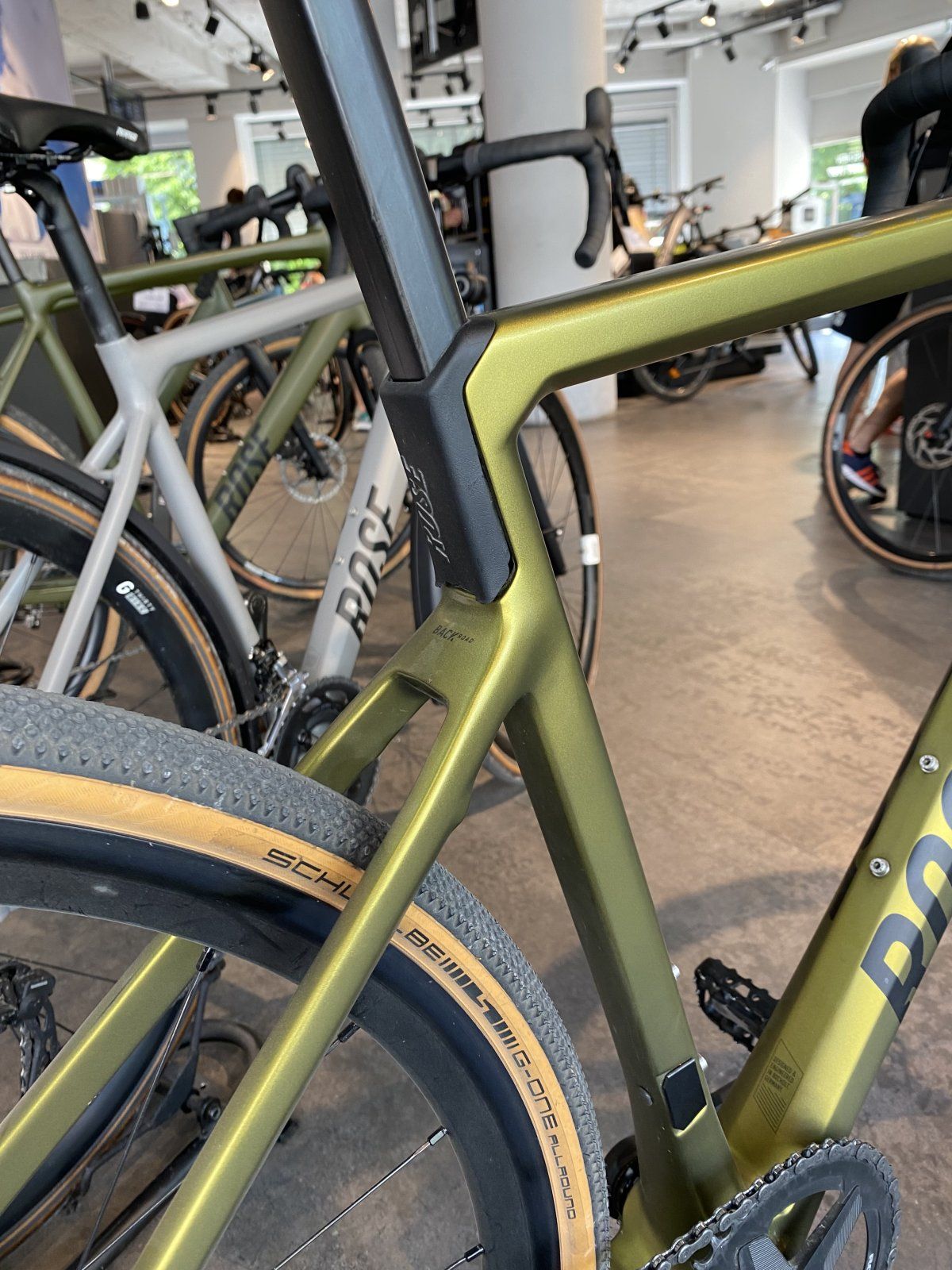

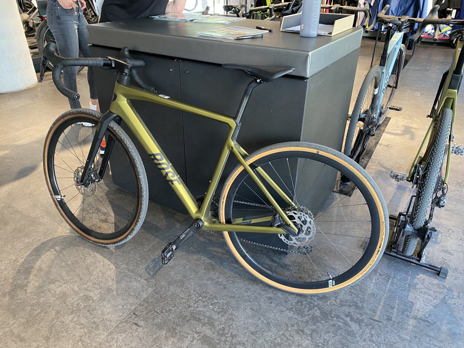

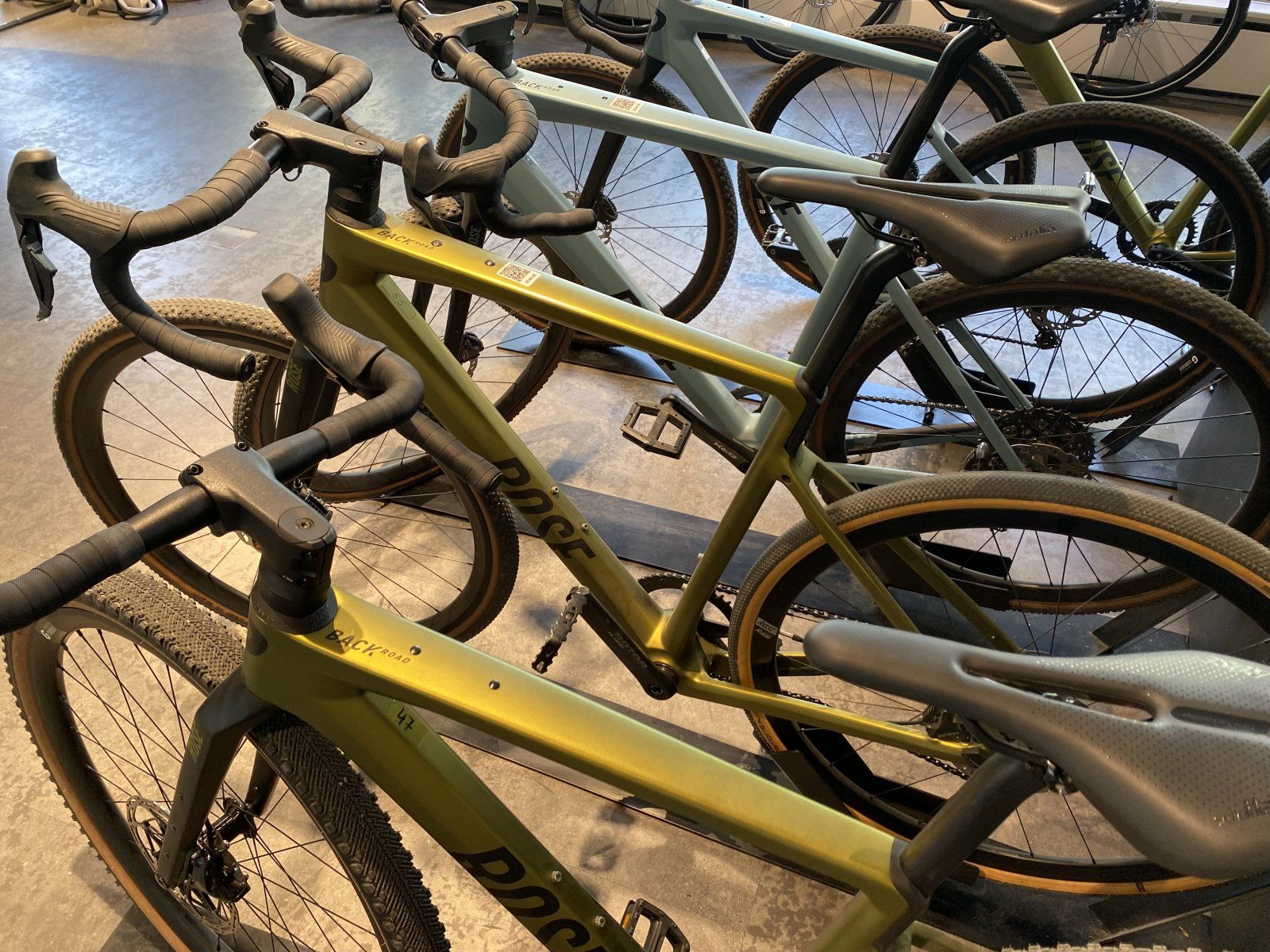

So, ich habe heute Nachmittag die Probefahrten im Rose Bike Store in München gemacht, um ein Gefühl für die beiden Größen Backraod CF Rahmengröße 55 vs 57 zu bekommen.
ich fuhr folgende Räder:
  1. Backroad classified 2x11 Rahmengröße 57, dann
  2. Backroad 1x11 Rahmengröße 55, dann
  3. Backroad AL 2x11 Rahmengröße 55
mein Eindruck nach dem 55er war bereits verblüffend, dass es nicht zu knapp war, irgendwie passte es doch. Dann kam ich zurück, mein erster Berater war im Kundengespräch. So nutzte ich die Zeit und lauschte einer anderen Kundenberatung neugierig zu. Und da merkte ich, der Berater war irgendwie wissender als mein erster (der war nicht gut). Also nutzte ich die Zeit als der zweite dann frei war, fasste meine Eindrücke zusammen. er schaute mich an, schätzte mich (auf seine gleiche Größe beziehend) auf Rahmengröße 55. Als ich ihm dann SL 85 nannte, setzte er mich nochmal aufs 55er, daneben war ne Spiegelwand, wo er wie auch ich die Haltung sehen konnten. Dann nochmal aufs 57er und er sagte, das sei stimmiger in der Haltung Arme Rücken Nacken. Hier kamen wohl meine überdurchschnittlich langen Arme mit +11mm dem größeren Rahmen entgegen. Also wird’s ein 57er.
Nun noch die Frage: bin ja nur das AL mit 2fach Kurbel gefahren. Die anderen hatten nur ein Kettenblatt. Und ich fand das durchaus stimmig. Einfach sympathisch, dass man nur rauf runter im rechten Hebel hat. Nun also noch die Entscheidung…. 2x11 oder 1x11? Hmmm… in der Zwischenzeit sind einfach die Lieferzeiten für beide Modelle um 4-6 Wochen angewachsen. Das GRX600 2x11 nun 12 Wochen, das 1x11 19 Wochen. Dann iss das Jahr rum. Sonn Hals….
Also zusammenfassend: die Probefahrten waren wirklich richtig und wichtig. Nun am hadern ob 1-fach oder 2-fach Schaltung. Ich grübele da mal am Wochenende drüber…
