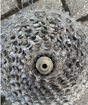

Hallo,
ich habe schon ein paar Kassetten gewechselt und auch Werkzeug dafür aber hier weiß ich nicht weiter. Was benötige ich dafür? Hat jemand eine Idee?
Danke
Unter dem Dreck könnte man eine Sram XD Kassette vermuten, eine Angabe der Ritzelzahl wäre auch hilfreich gewesen. Da passt ein üblicher Kassettenabzieher, der möglichst weit in die Verzahnung greift, sonst könnte es böse enden. Und das Distanzstück der Nabe vorher entfernen.
Danke...
Du meinst dieses silberne Teil mit dem Loch? Sorry für die doofe Frage aber ich hatte noch nie so eine Kassette. Da konnte ich den Abzieher immer so reinstecken. Muss ich mir noch einmal in Ruhe anschauen.
Die Ritzelzahl reiche ich nachher noch einmal nach.
